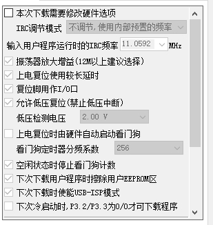

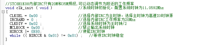

不知道为什么,程序设置IRC频率没法起作用,来个大佬帮忙看下咋回事呗

并且,手册是明确写了,STC8H1K08工作频段是20和35,结果在ISP设置6M也能正常跑程序

你下载时选择的6M 可能时设置内部为24M在4分频

你要是想设置20MHz 在ISP软件里面填上就行,最好用一个带有晶振的下载器,要不就选择内部设置好的频率那几个频率。
这里设置频率的寄存器不是一个线性关系,使用带有晶振的下载器也是为了校准设置的频率

那这个在ISP设置的频率其实是程序运行的频率,并不是内部IRC的频率

也可以这么说把,,是IRC经过分频后的主频,,一般比较低的频率都是分频出来的

懂了,感谢
