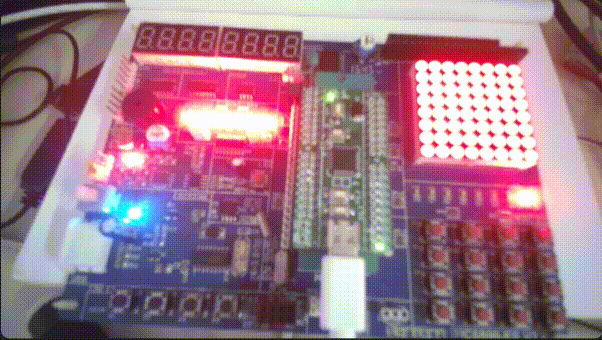

使用PWM1P的输出,控制P20作为PWMA_1P,输出频率为1000Hz、占空比可调的PWM来驱动所连接的LED渐变亮灭,即呼吸灯的效果。

四 实验现象
