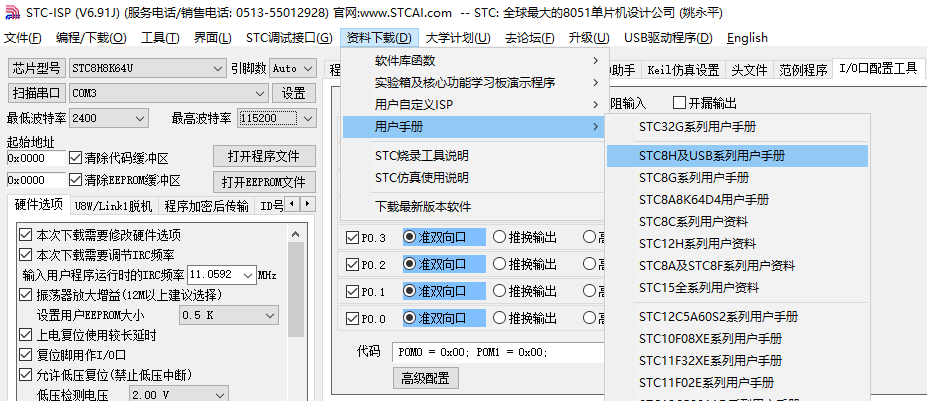

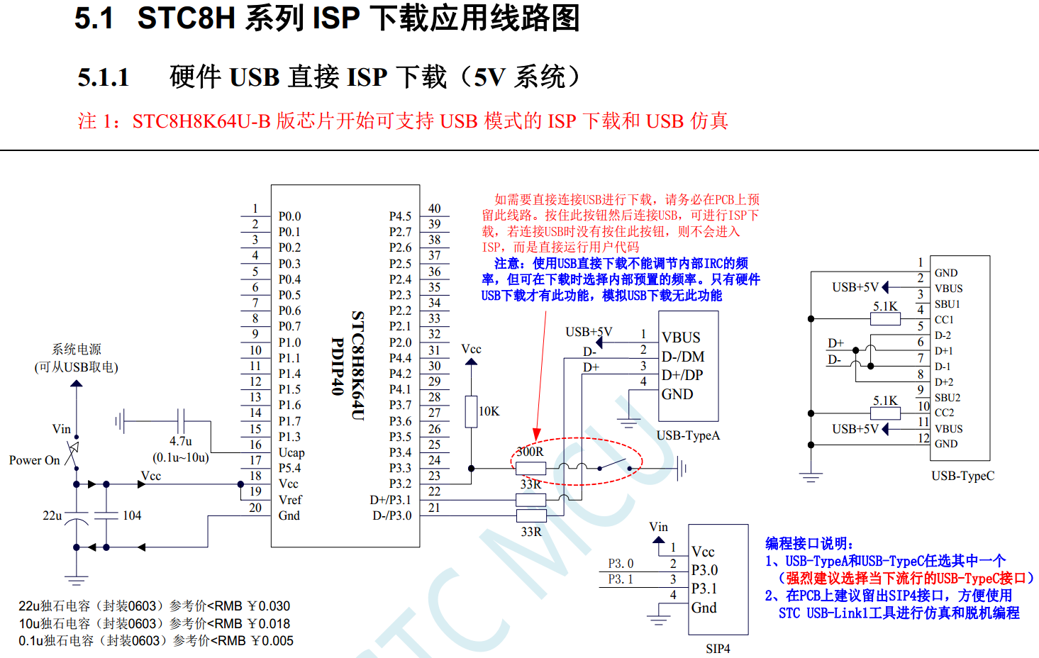

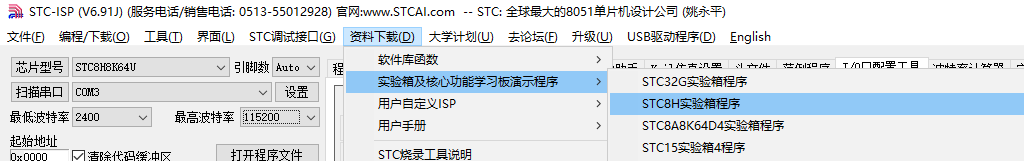

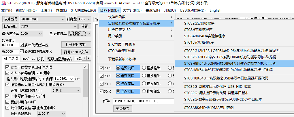

建议初学者直接从STC 官方的 :
1,开天斧-STC8H8K64U核心功能实验板  开始
2,屠龙刀-STC32G12K128核心功能实验板  开始
===STC-USB直接下载官方都帮你做好了

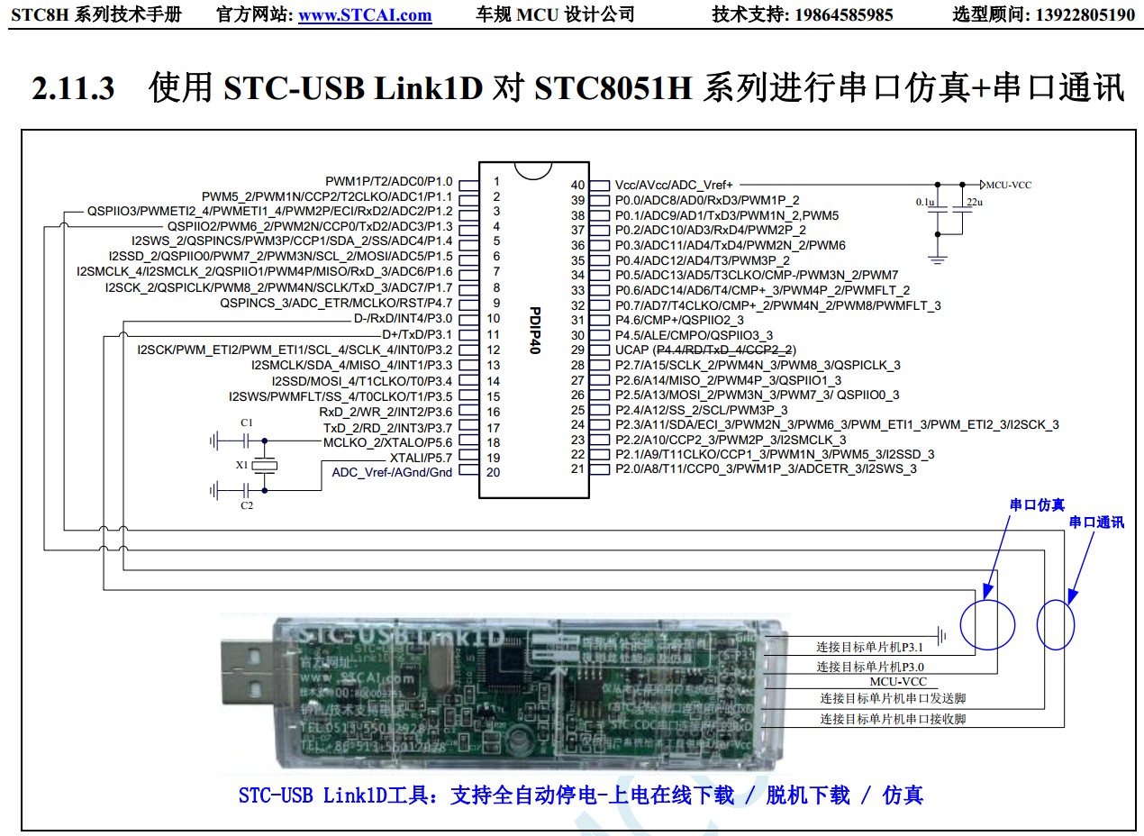

还是要用上 STC官方推荐的强大的工具
STC89C52RC要加上外部晶振,外部复位,ISP烧录口是P3.0/P3.1
