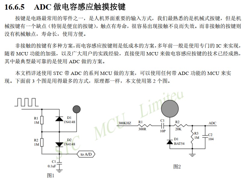

如题:用STC8G2K64S4做两个触摸按键用一个300K的信号可以吗,请大师们赐教

 楼主| 发表于 2024-6-30 15:42:09 | 显示全部楼层
用两个ADC通道采样

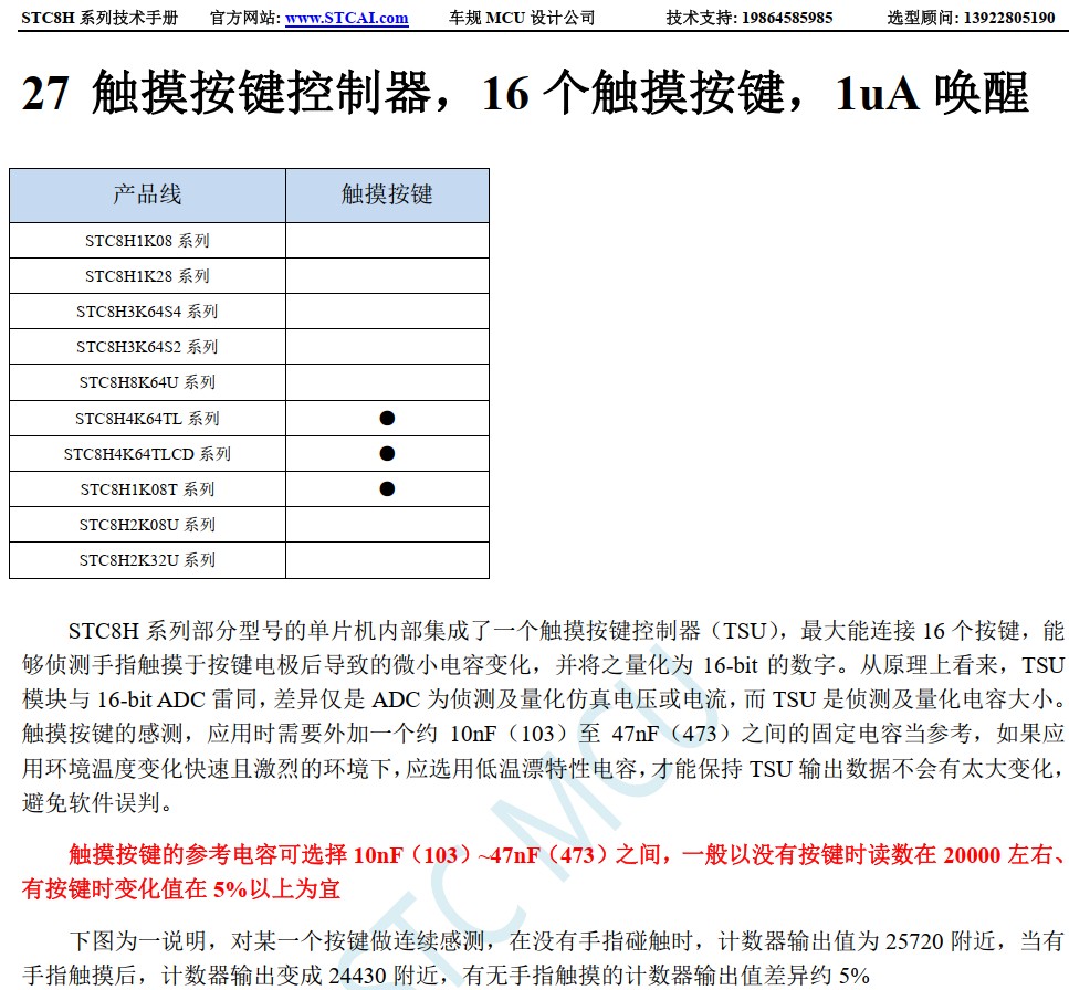

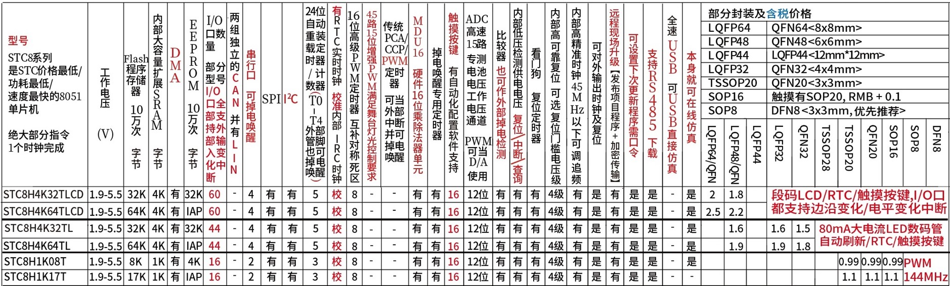

发表于 2024-6-30 16:09:20 | 显示全部楼层
用 STC专业级的 触摸型-MCU
STC8H4K64TL-40I-LQFP48,
STC8H4K64TLCD-40I-LQFP48,
STC8H4K64TLCD-40I-LQFP64

发表于 2024-6-30 16:45:22 | 显示全部楼层
可以,但是STC有几款带触摸按键功能的MCU,直接使用就是,不必那么麻烦。

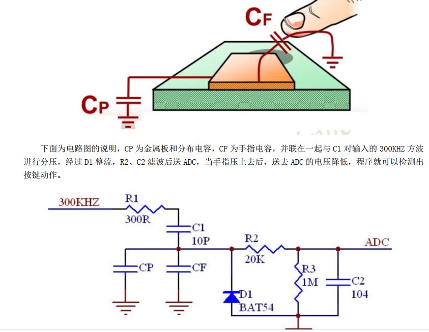

发表于 2024-6-30 23:01:19 | 显示全部楼层
wnagming 发表于 2024-6-30 17:27
不太明白你说的什么意思,是只有一个IO口?还是只有一个300K定时程序?
请参考STC8G系列手册,16.6.5章节:
GMT+8, 2026-11-8 02:14 , Processed in 0.079523 second(s), 81 queries .
