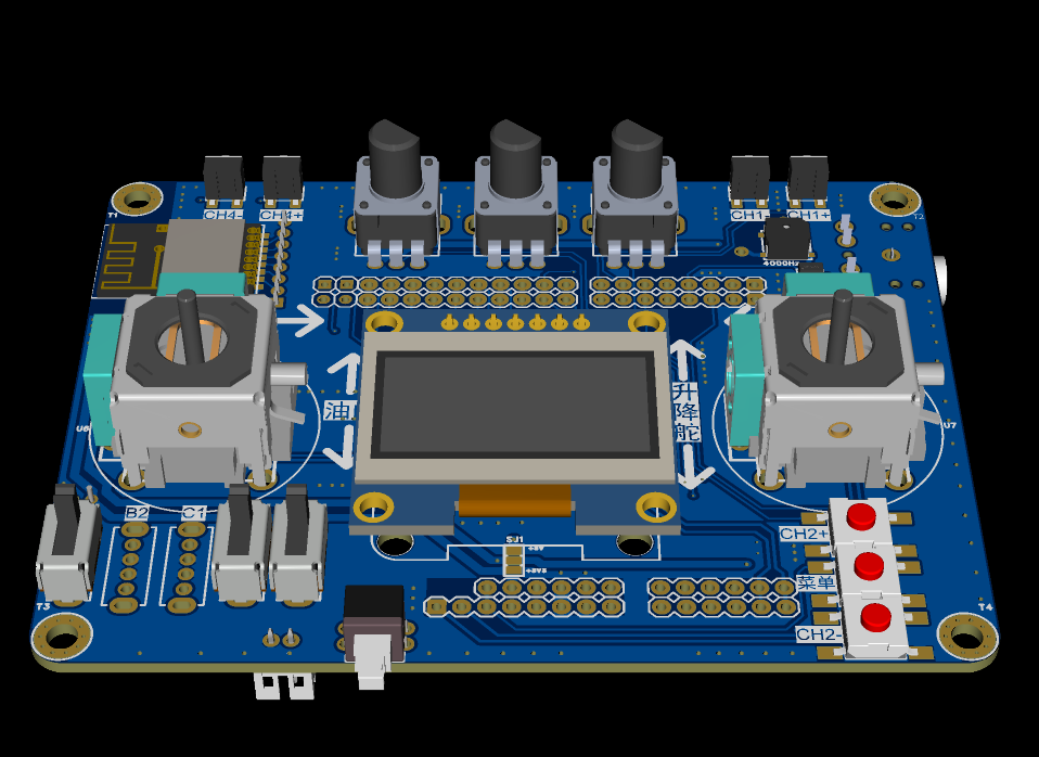

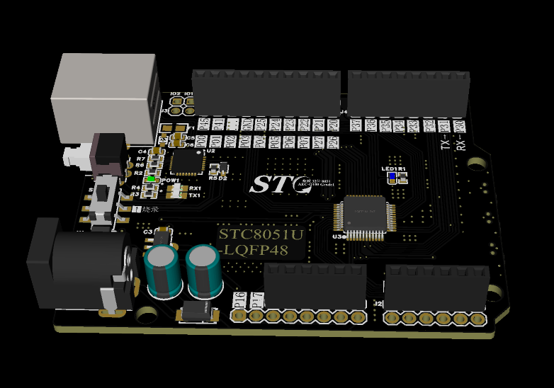

楼主: 神农鼎
萝莉遥控,谁第一个用STC8051U-LQFP48实现,鼓励RMB1000
57
2304
2304

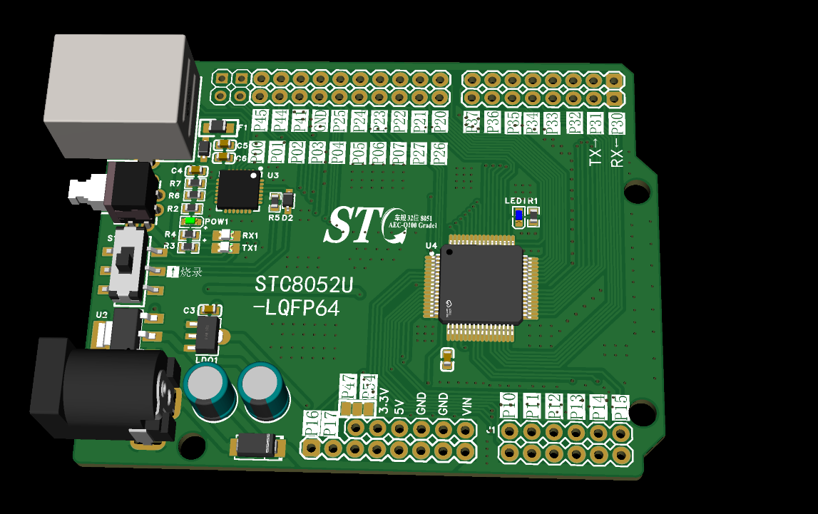

基于STC8052U设计的新版PCB,目前还没申请到官方的样片。。
STC8052U-LQFP64主控板
STC8052U-LQFP64主控板
功能板
功能板
您加我微信我免费+包邮给您安排送样:18106296598  详情 回复 发表于 2025-12-19 09:36

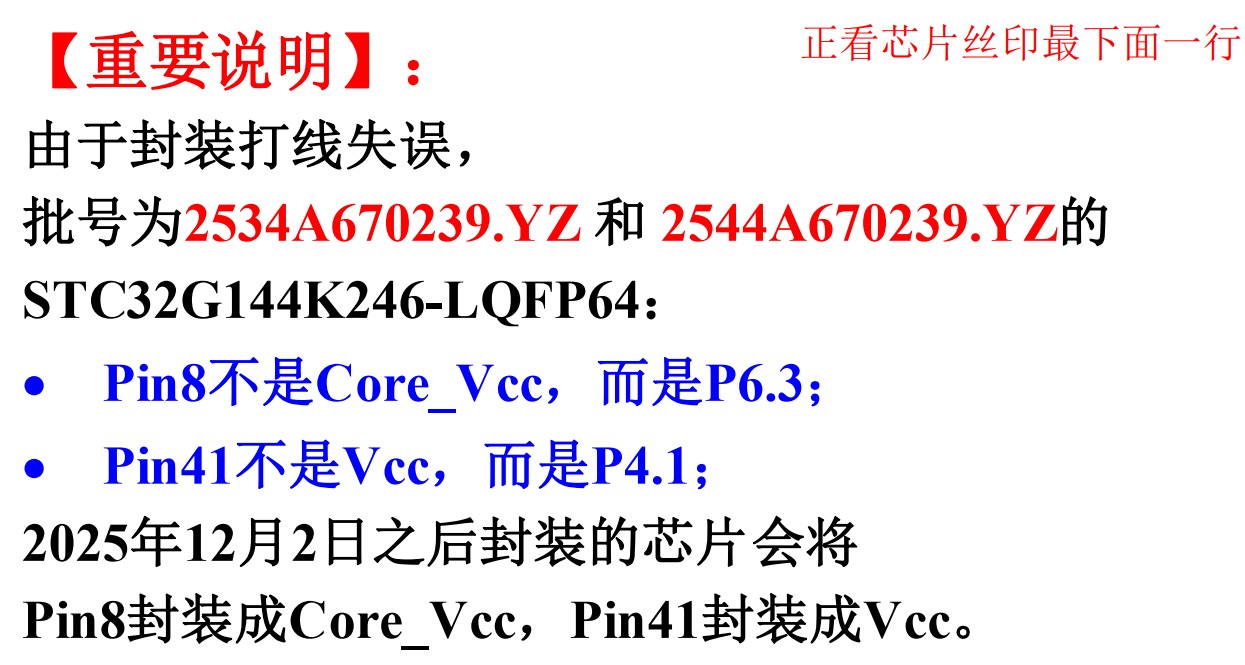

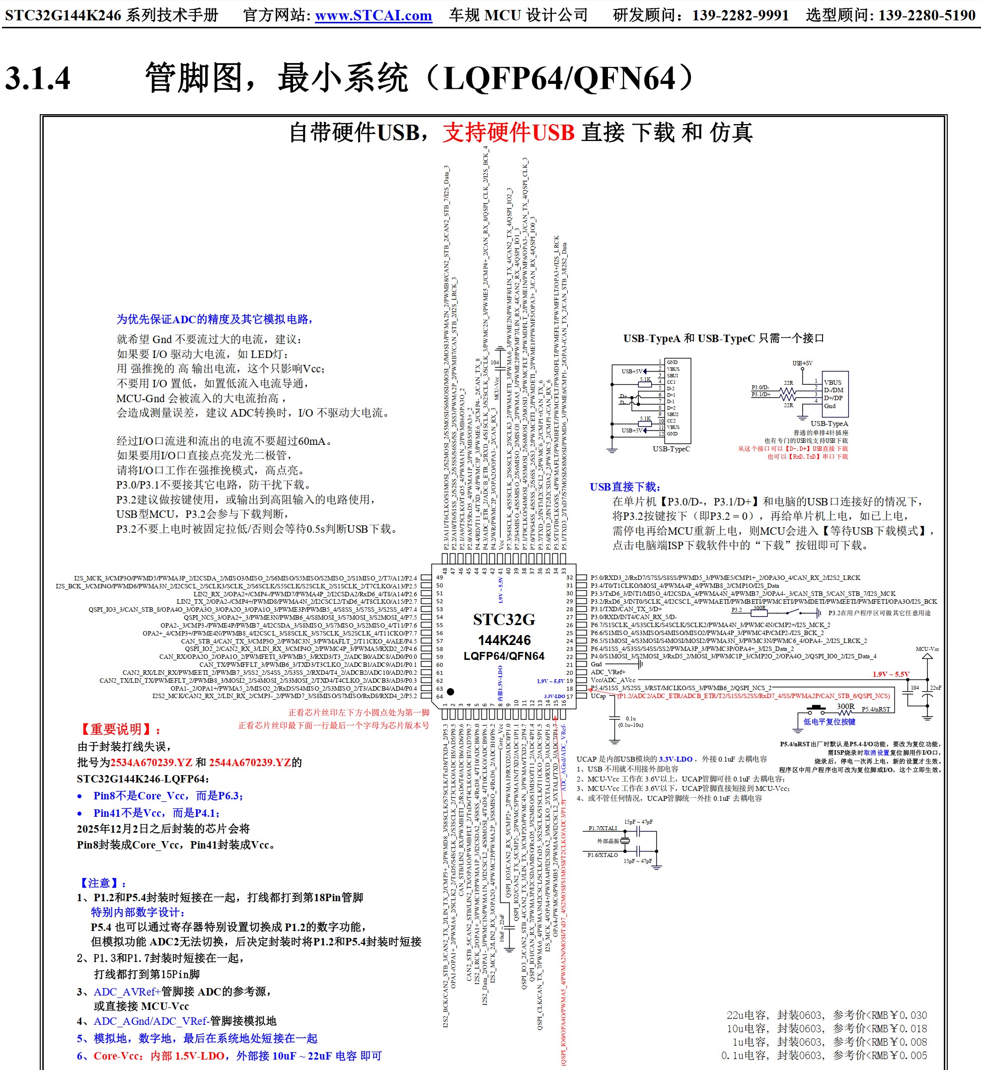

可以用下面这个封装错的 LQFP64-STC32G144K246, 可以使用
===凭此文截图,让客服【免费+包邮 送】
您好,我们业务经理已经对接给您安排中,预计今日会寄出

支持到位,真给力,已经按照技术手册更改。
你板子应不需要改,我们后续改就行了,现在封装错的可以用,多了2个 I/O而已  详情 回复 发表于 2025-12-19 14:01

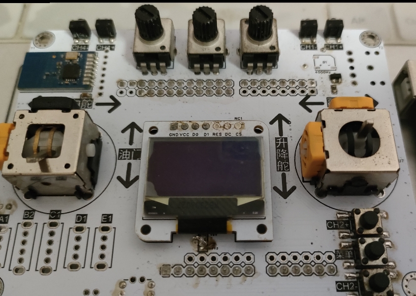

发表于 2025-12-20 08:09:23 来自手机 | 显示全部楼层
使用stc8051U设计的一款核心板,
后面将移植到stc32G上试试
VID20251217220603.mp4
90.76 MB, 下载次数: 112
这个好,AI8051U 管脚跟 STC12C5A60S2 / STC89C58RD+ 管脚兼容  详情 回复 发表于 2025-12-23 08:44

拉布*** 发表于 2025-12-20 08:09
使用stc8051U设计的一款核心板,
后面将移植到stc32G上试试
