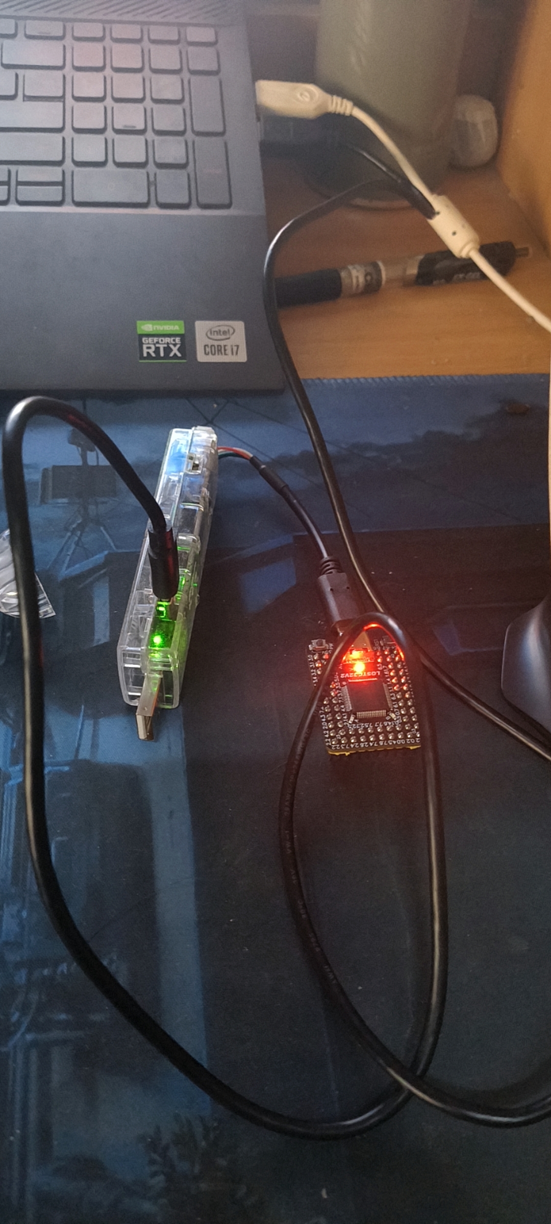

stc32g12k128设置为仿真芯片后想用usb设置为普通状态,但识别不到usb端口

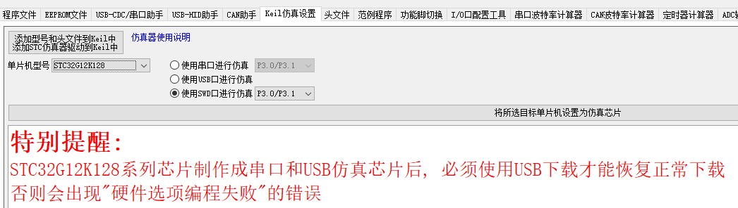

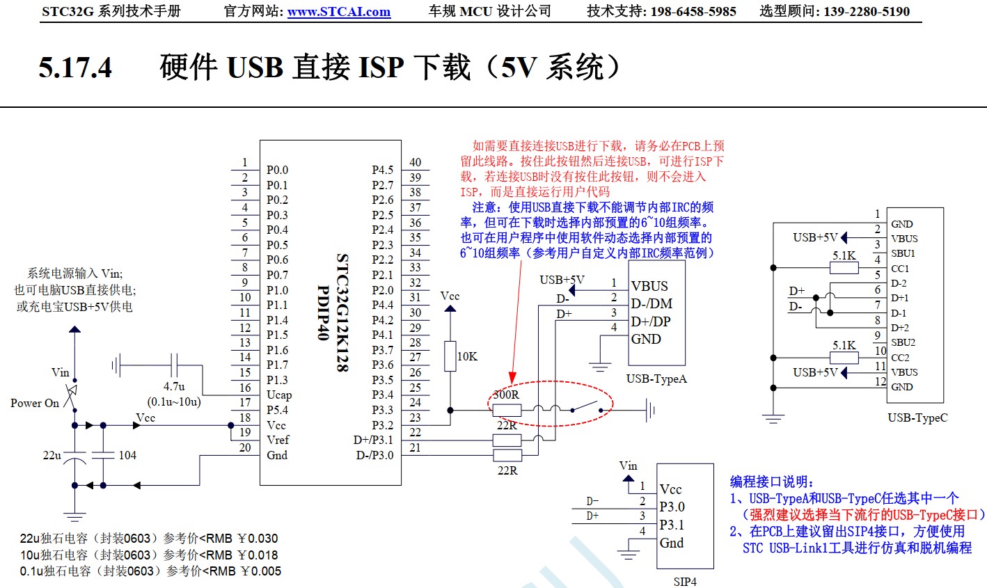

发表于 2024-6-30 10:52:51 | 显示全部楼层
只能如下 利用自带的 USB 直接下载,返回普通芯片
===通过 STC-USB Link1D 的 USB转串口下载是不行的

发表于 2024-6-30 12:07:14 | 显示全部楼层
p3.2接地后,还是无法识别“stc  usb writer”,是我接线有问题吗

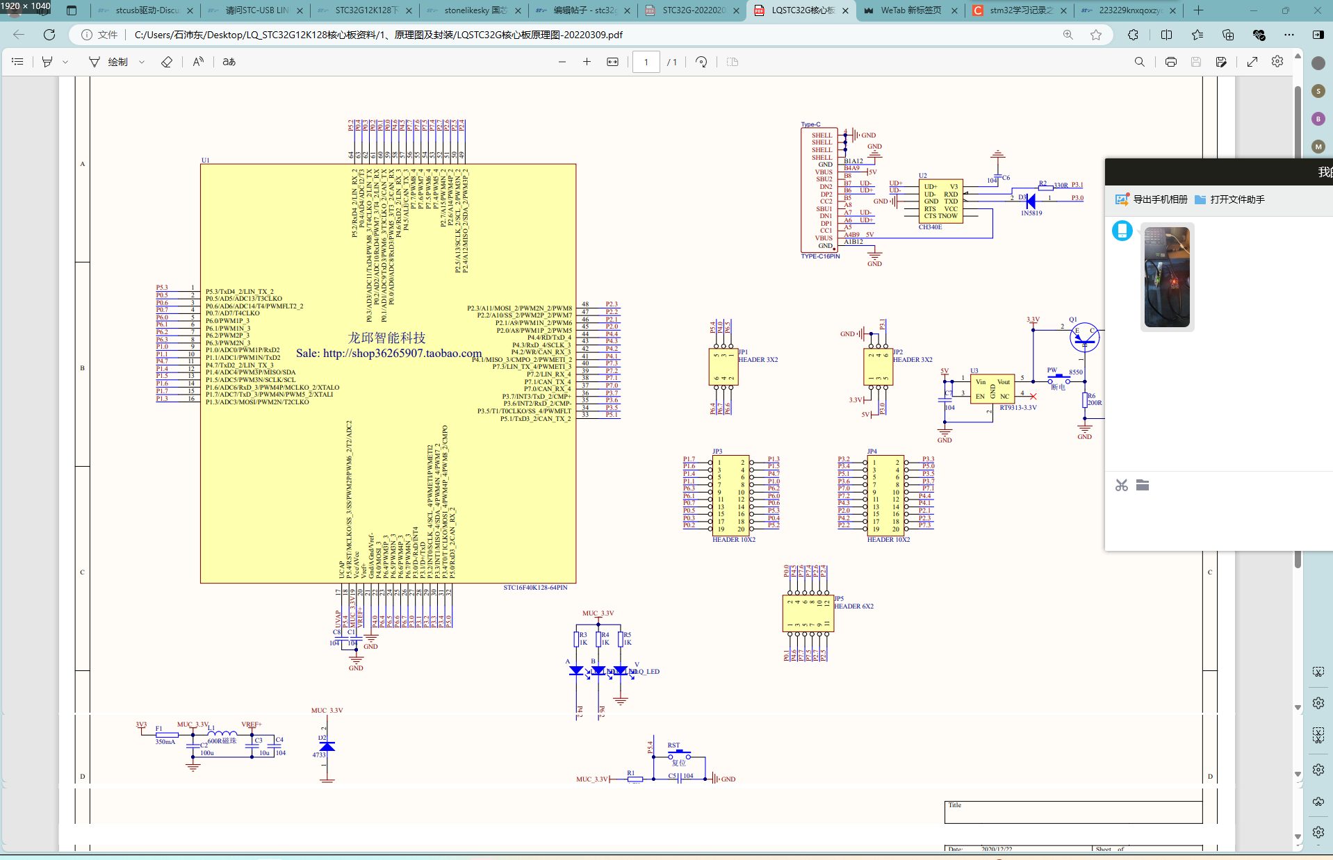

发表于 2024-6-30 12:45:04 来自手机 | 显示全部楼层
P3.2接地后按电源键重启。原理图上没看到p3.2按键。且无USB直连。

发表于 2024-6-30 13:05:01 | 显示全部楼层
那我直接用杜邦线接地呢

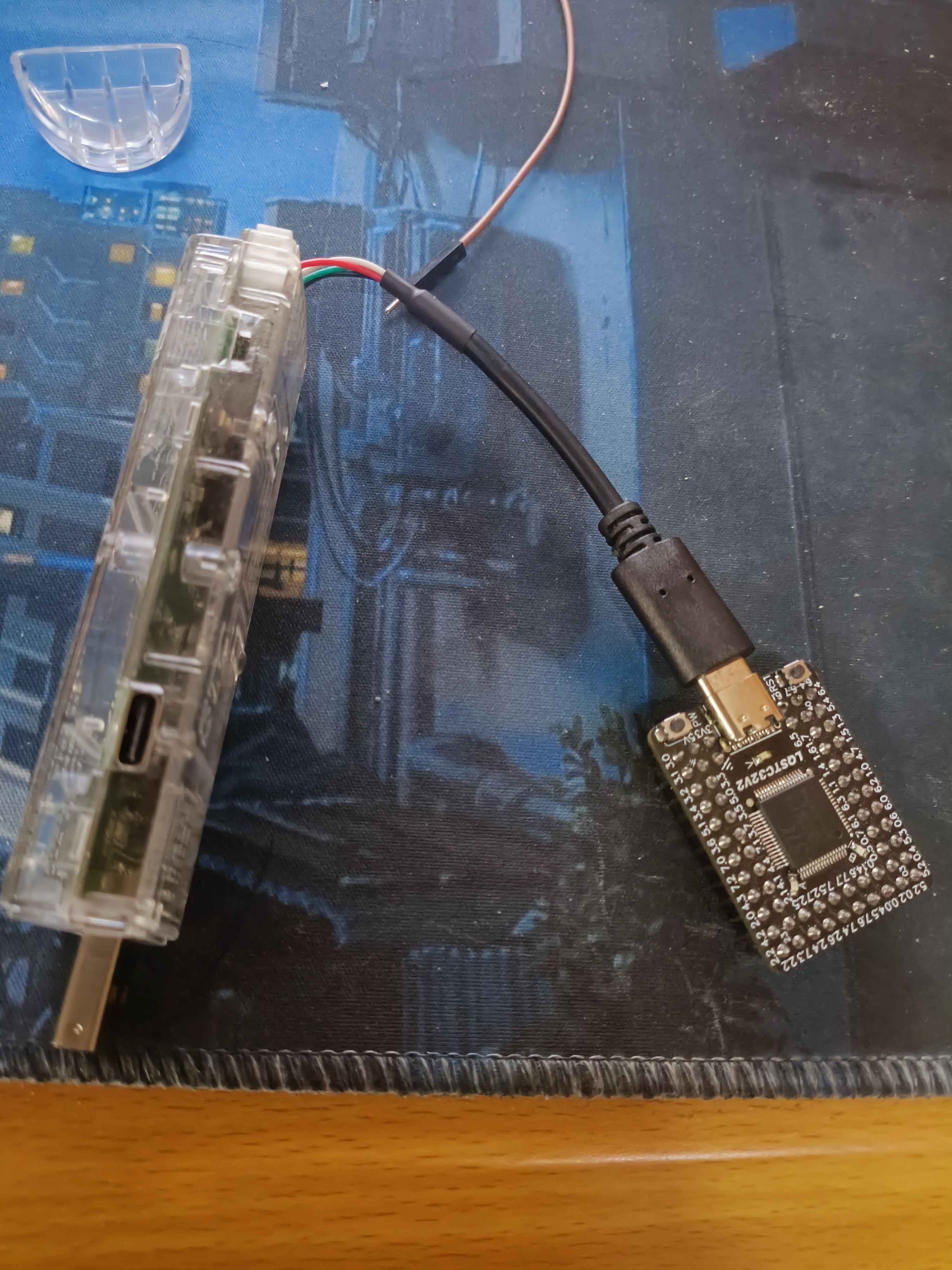

发表于 2024-6-30 15:21:32 | 显示全部楼层
你不要用link连接,直接插type C数据线

发表于 2024-6-30 15:21:51 | 显示全部楼层
为啥还有个CH340呢?

发表于 2024-6-30 19:26:10 来自手机 | 显示全部楼层
jwd 发表于 2024-6-30 15:21
为啥还有个CH340呢?
这个用ch340下载的。
