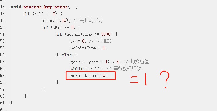

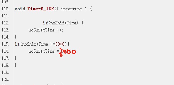

发表于 2024-6-30 12:10:13 | 显示全部楼层
代码简化一下,按下按键就
判断 noShiftTime 是不是超过3s,
如果超过,关闭,
没有超过 noShiftTime = 1,
定时器中断里面这样写:
if(noShiftTime) {
    noShiftTime ++;
if(noShiftTime >=3000){
    noShiftTime = 0;
161
1995
2294
2294

发表于 2024-6-30 13:47:39 | 显示全部楼层
这里是不是应该 是 =1
还有这里,貌似应该是3000

发表于 2024-6-30 14:06:03 | 显示全部楼层
noShiftTime 要加限制而不是清零
即
if(noShiftTime <3000)noShiftTime ++;
这样noShiftTime 就不会超过3000也不会溢出
