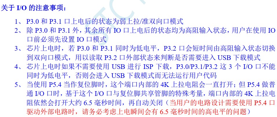

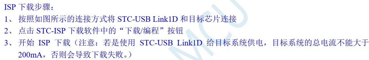

网*** 发表于 2024-6-29 12:15
先断开烧录器跟目标板所有连线,ISP点击烧录按钮后再把烧录线同时连上目标板,这样操作能保证把目标板彻底断 ...
全部断开重新插入也不行

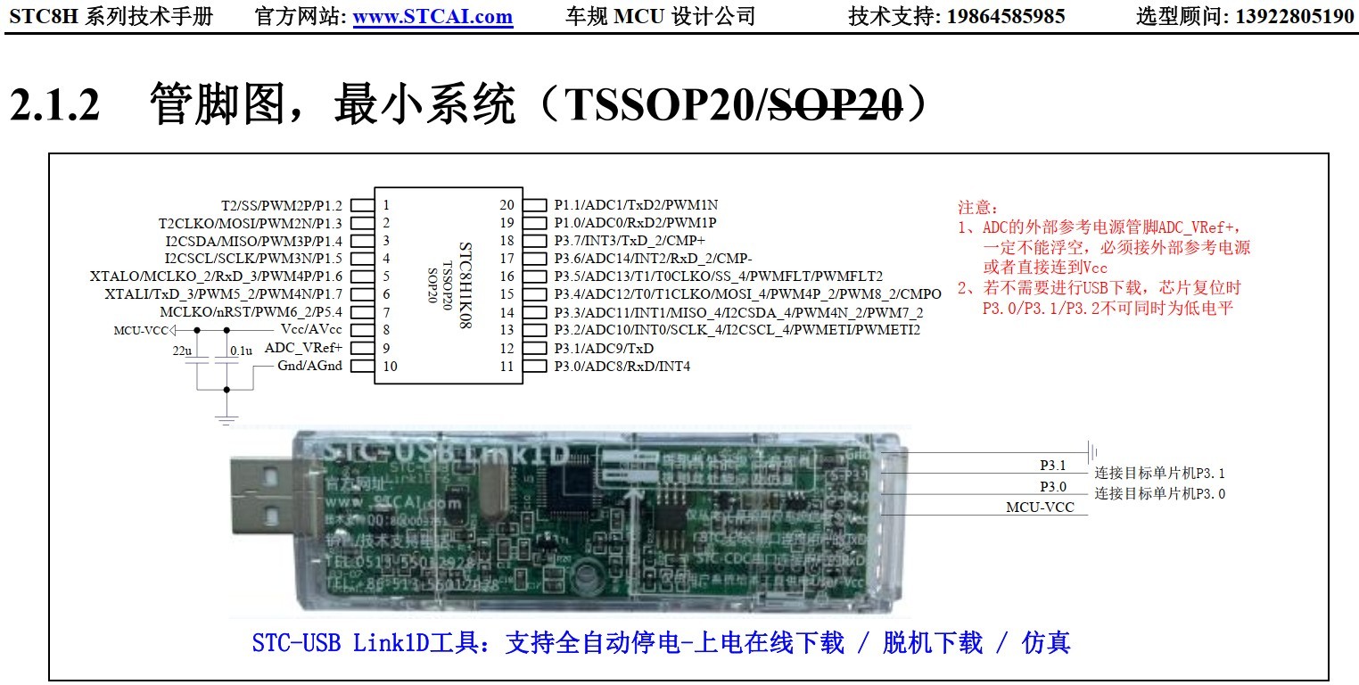

qizeze 发表于 2024-6-29 11:03
就是TB卖的那种usb-stc下载器,但是发现断电后,tx和rx还是有1.3v左右的电压,会是这个导致的吗
这个你只要把vcc断开,tx,rx,gnd三根线连主板看是否vcc是否有电压就知道了。

问题已经解决,电路本身问题,下载口还要做其他输出,上面带有电容,完全断开后就可以正常下载了
