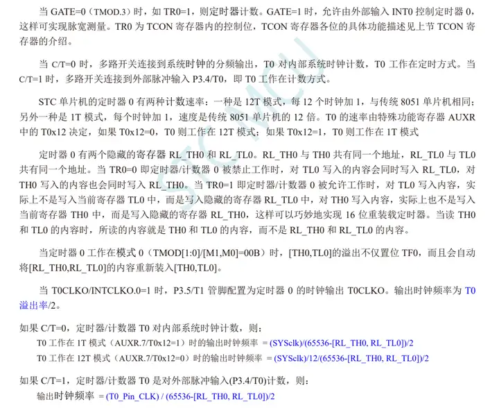

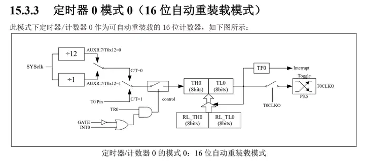

2.1 定时器0工作原理
图片来自STC8H系列技术手册
图片来自STC8H系列技术手册

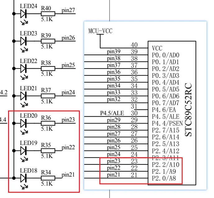

2.2 LED的连接
LED18 LED19 LED20 分别连接在P20 P21 P22。

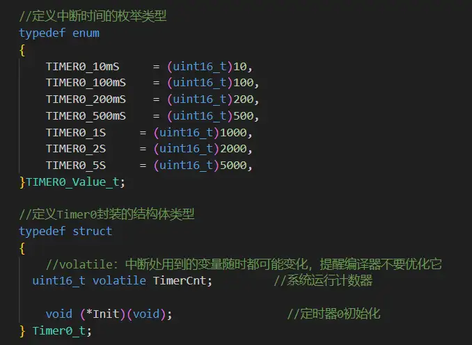

3.2 Timer0功能的封装
定义Timer0中断时间的枚举类型;
定义Timer0封装的结构体类型。

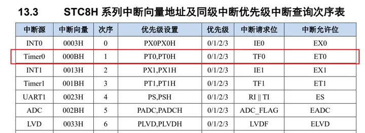

3.3 Timer0中断函数
图片来自STC8H系列技术手册

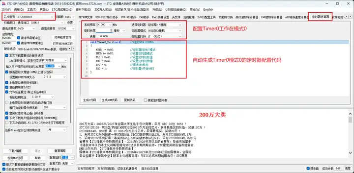

Timer0中断号为1

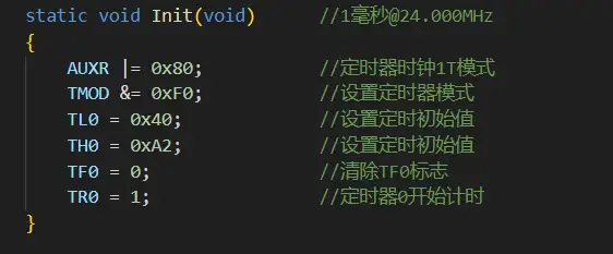

使用STCISP的“定时器计算器”功能,可以自动生成Timer0的寄存器配置代码,非常方便。

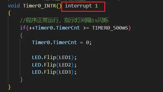

定时器0中断函数,关键字为“interrupt 1”,1为Timer0中断号。
Timer0每1ms中断一次,每中断一次Timer0.TimerCnt加1,当加到500(即间隔500ms)时,控制三个LED电平翻转。表现为LED每1S亮一次。

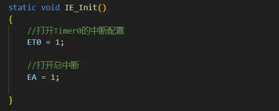

3.3 中断初始化
在StartUpInit结构体成员IE_Init中,打开Timer0中断。

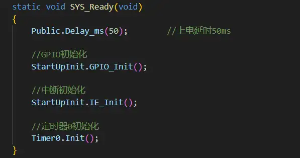

3.3 系统初始化
在StartUpInit.SYS_Ready()中依次进行GPIO初始化、中断初始化及定时器0初始化。

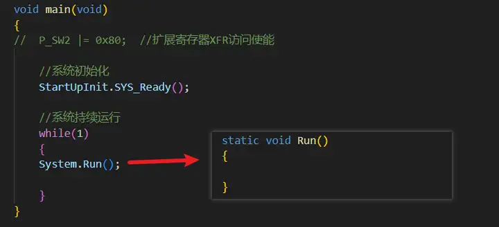

3.4 系统运行
由于LED的亮灭运行在Timer0的中断函数中,而中断在系统中持续运行,所以System.Run()中不做任何操作。

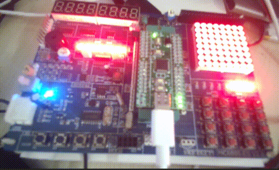

四 实验现象
可以看到,P20 P21 P22所连接的3个LED在进行闪烁,达成实验目标
