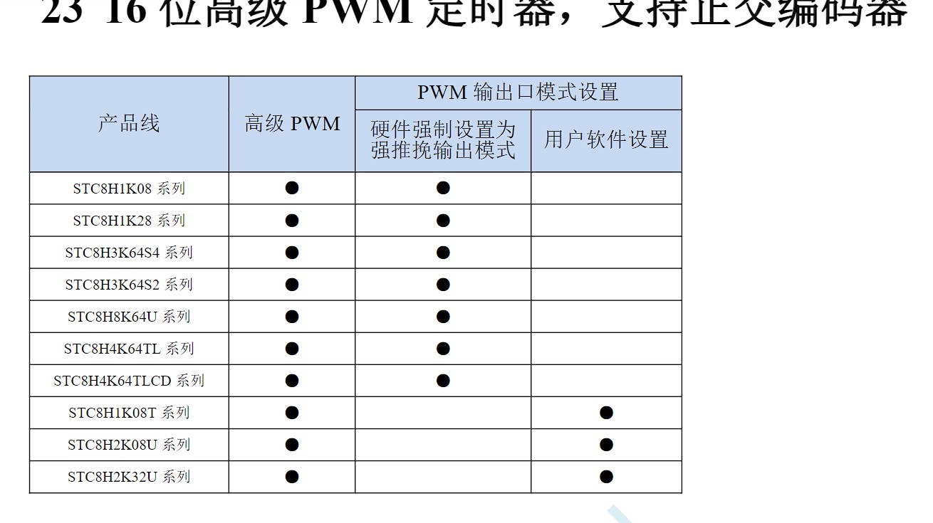

有些片子的某些功能在配置的时候会强制改变IO工作模式,,你瞅瞅手册里这部分有没有描述,,

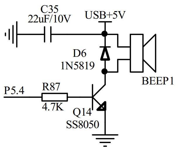

下面是 3.3V的 I/O 控制 少数5V部分示意图
