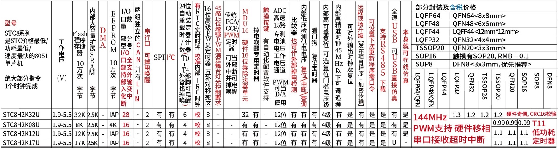

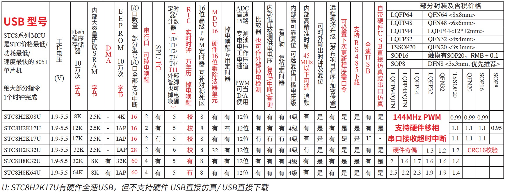

STC8H2K17U, 出厂也带了 USB转双串口 的程序

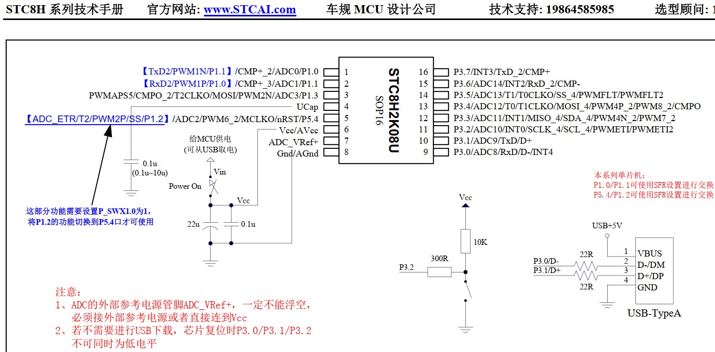

好的,放心了,刚买了72个,准备做样,怕买错了。
规格书有08U 12U的引脚,STC8H2K17U和STC8H2K08U的管脚一样的吧?
另外,STC8H8K64U-45I-TSSOP20(PIN20=RXD2,PIN19=TXD2)
和上述TSSOP20封装的STC8H2K08U(PIN20=TXD2,PIN19=RXD2)19和20脚是反的吧?
就是TXD2和RXD2的位置不同?
STC8H规格书(2024/6/13),08U的这2个引脚描述是:
PIN20: P1.1/ADC1/TxD2/PWM1N/CMP+_3/【P1.0/RxD2/PWM1P】
PIN19: P1.0/ADC0/RxD2/PWM1P/CMP+_2/【P1.1/TxD2/PWM1N】
后面有中括号.

STC8H2K08U/STC8H2K12U/STC8H2K17U 管脚图
