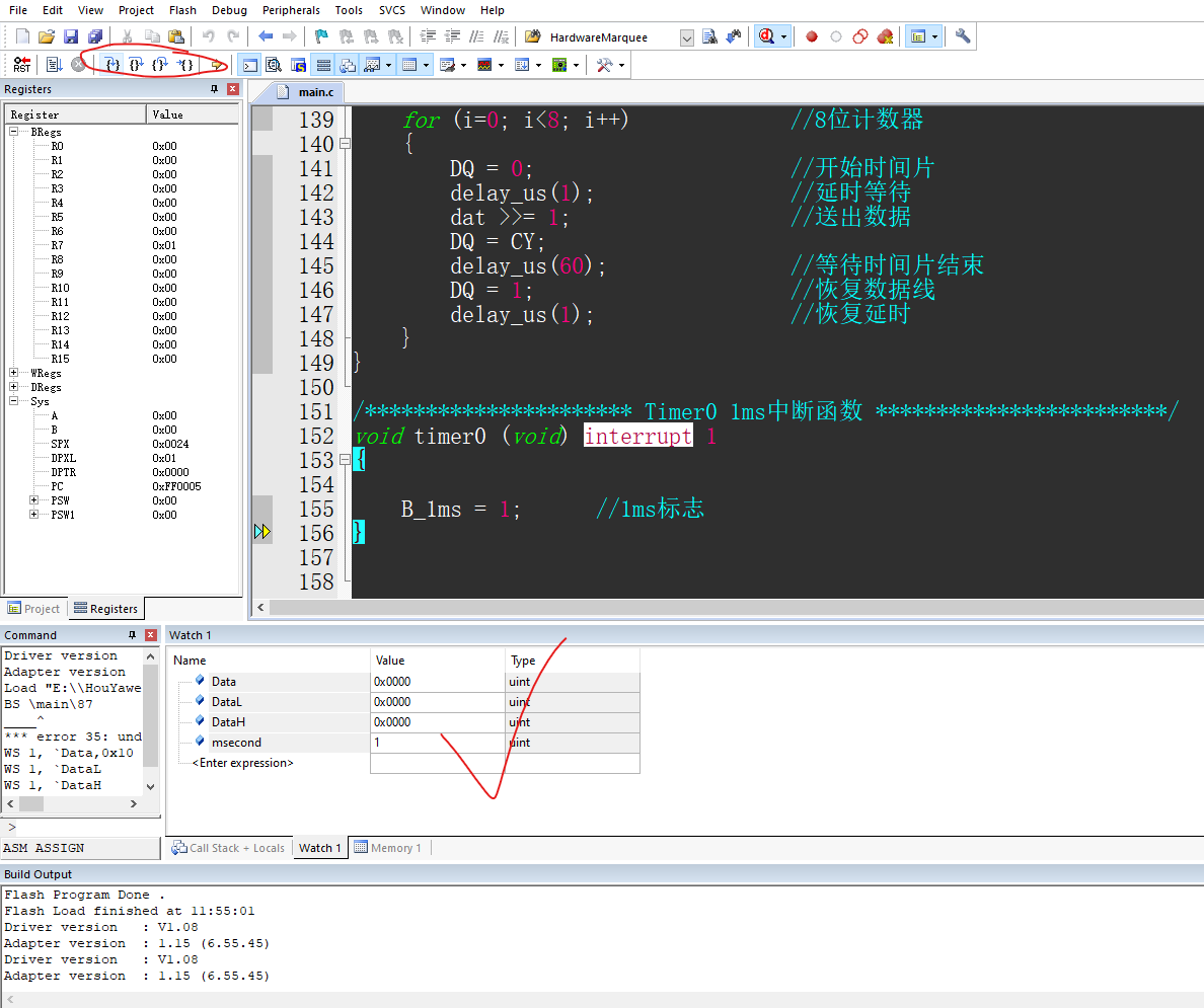

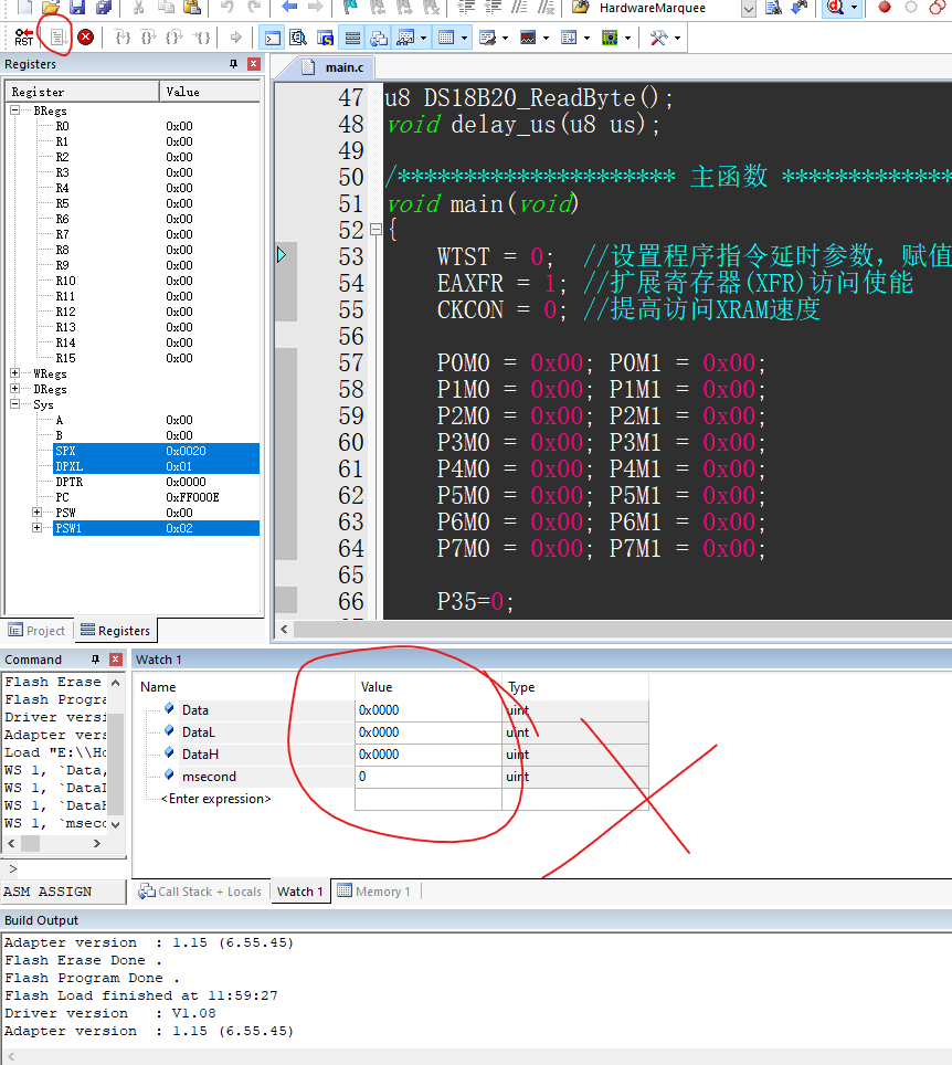

全速运行的时候,添加的变量不变
这时候点停止(X按键),变量值也会刷新出来
单步执行的时候,变量也是可以正常刷新的
程序没什么内容,就是毫秒变量增加,然后想把毫秒变量显示出来
QT上位机小佬,努力学习嵌入式中,感谢各位大佬指导

发表于 2024-6-28 13:14:40 | 显示全部楼层
要加断点或按暂停键才会更新数值

发表于 2024-6-28 14:04:05 | 显示全部楼层
Lkck*** 发表于 2024-6-28 13:14
要加断点或按暂停键才会更新数值
我现在就是断点看值的,是不是keil c51,c251是这样,keil arm可以实时刷新数值

发表于 2024-10-23 22:33:05 | 显示全部楼层
在while(1){}后加断点,安按住全速,可以看到实时刷新。
