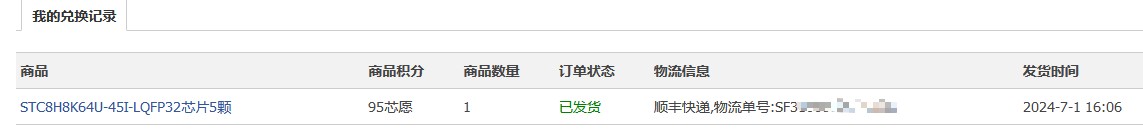

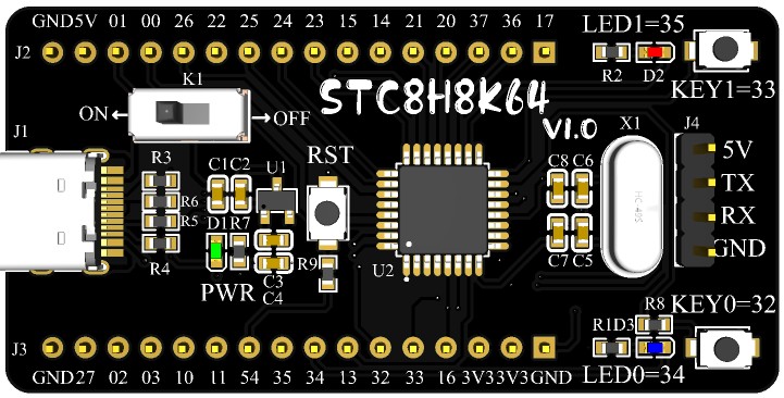

STC官方论坛积分兑取了STC8H8K64单片机,然后使用嘉立创EDA画sch和pcb,并打板回来自己手工焊接。
最小系统一把成功,看看效果还不错,弄个点灯大师专享例程,跑起来吧。
使用拨码按键作为上下电,P3.2用于USB识别,以及外部中断按键,2个LED,1个复位按键,并将外部晶振引出,方便后续使用焊接。

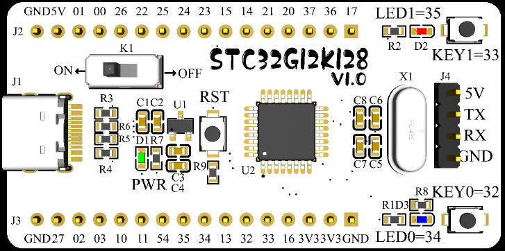

这几天又弄了个STC32G12K128的最小系统,跟STC8H电路一样,只是换了个芯片而已,必须跑起来。。。
虽然实物的丝印弄错了,不影响使用哈。。。不用说,芯片肯定是白嫖STC的,打板嘉立创白嫖,现在的时代确实是电子爱好者DIY最好的时代。。。
STC32G12K128核心板
