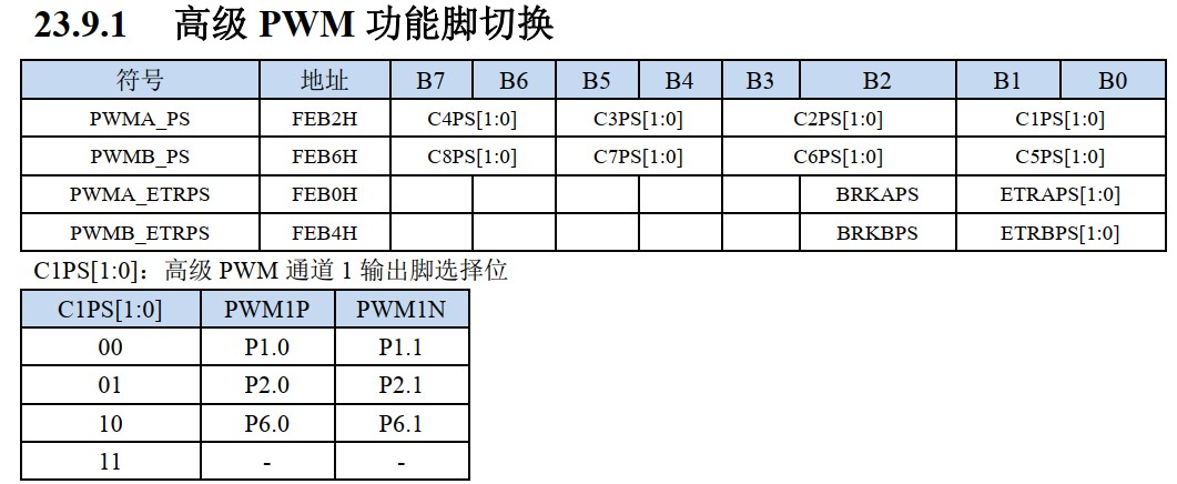

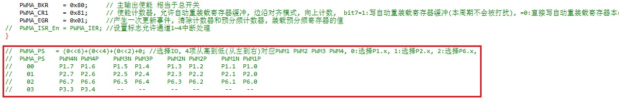

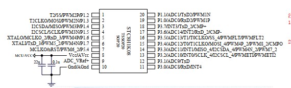

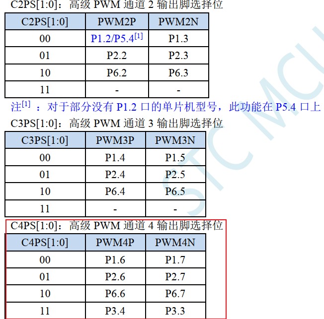

手册里面 P33  是pwm4n_2
管脚说明是 pwm4n_4
161
1995
2294
2294
 楼主| 发表于 2024-6-28 14:01:13 | 显示全部楼层
PWM4N和PWM4N_2(PWM4N_4) 怎么选择哦.
没找到怎么弄
[attachimg]48902[/attachimg] [attachimg]48903[/attachimg] [attachimg]48904[/attachimg] [attachimg]48905[/attachimg]  详情 回复 发表于 2024-6-28 14:34

发表于 2024-6-28 14:34:28 | 显示全部楼层
没找到怎么弄
但是对于STC8H1K08-SOP6或TSSOP20,PWM选择的IO不同,比如SPWM4N_2在P3.3,其余的型号在P2.7。

 楼主| 发表于 2024-6-28 14:51:54 | 显示全部楼层
梁*** 发表于 2024-6-28 14:34
但是对于STC8H1K08-SOP6或TSSOP20,PWM选择的IO不同,比如SPWM4N_2在P3.3,其余的型号在P2.7。 ...
1N,2N,3N,4N
1P 2P 3P 4P 这个搞懂了.
就是 4N 里面又有4N_4  这个没搞懂意思
PWM4N_4意思是PWM4N切换到的第4个引脚,。每路PWM的输出都在PWMx_PS有2bit选择一个引脚,4选1,看具体型号的引脚。  详情 回复 发表于 2024-6-28 15:32
161
1995
2294
2294
 楼主| 发表于 2024-6-28 14:53:37 | 显示全部楼层
看管脚图,4N是 P1.7
4N_2又是P3.3
是的,可以切换的。PWMx_PS里选择IO,2bit,可以选择4个IO,具体看IC型号。  详情 回复 发表于 2024-6-28 15:29
