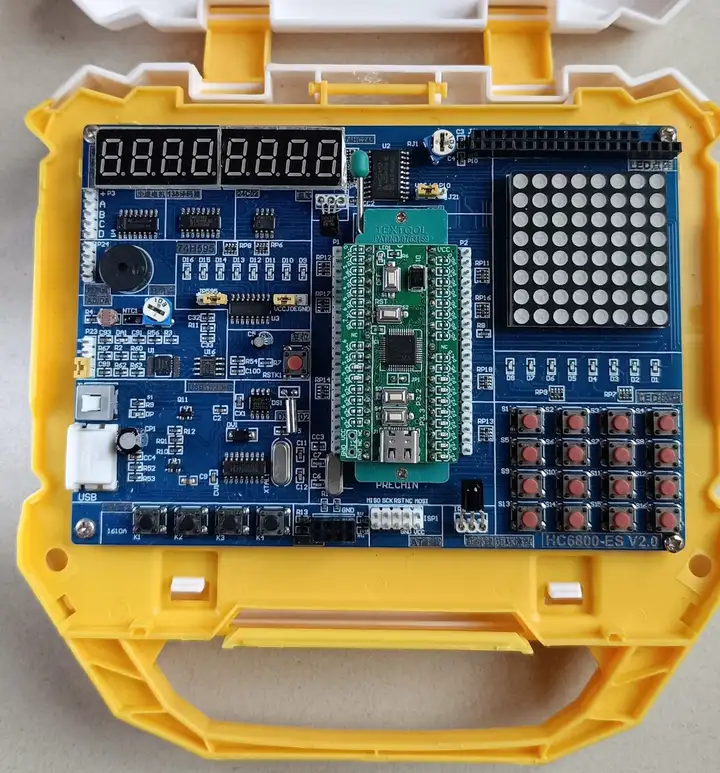

自从知道STC8H8K64U核心板可以代替DIP40的89C52插在51开发板上,我就买了一块核心板。
收到核心板后,打算练练手。
如文章题目所示,这次的实验是要控制LED的闪烁。
二 硬件连接
这块核心板并不是所有IO口都有LED,根据原理图,我选择使用P20口的LED作为操作对象。
从电路图中可见,LED的阴极连接了P20口。

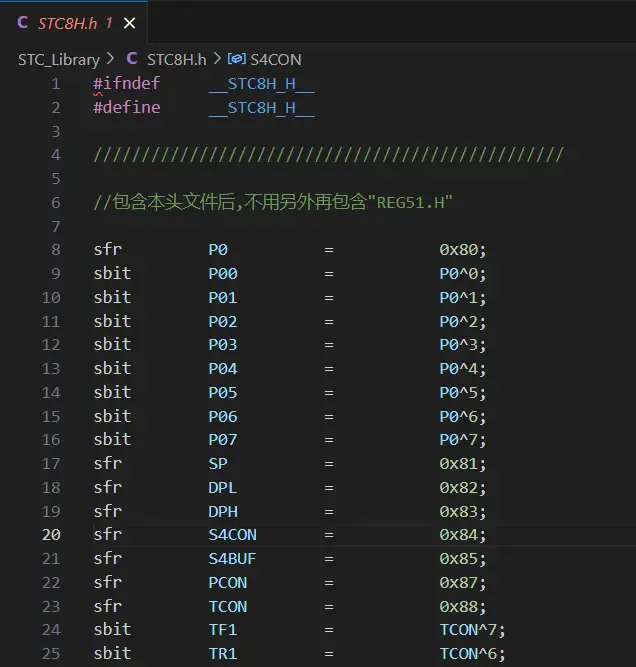

3.1 包含芯片头文件
使用官方提供的STC8H头文件。
3.2 数据类型重定义

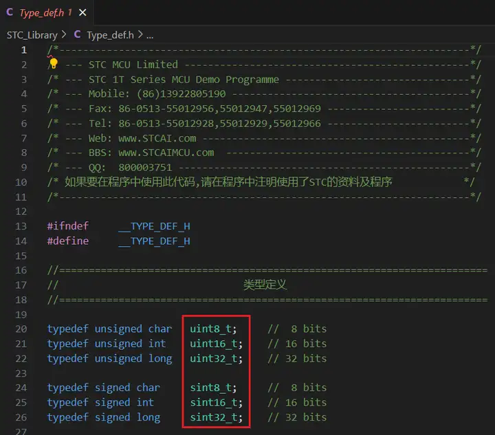

这是官方的数据类型重定义文件,但是我很不喜欢u8 u16这样的命名方式,所以做了更改,改成了uint8_t的形式。

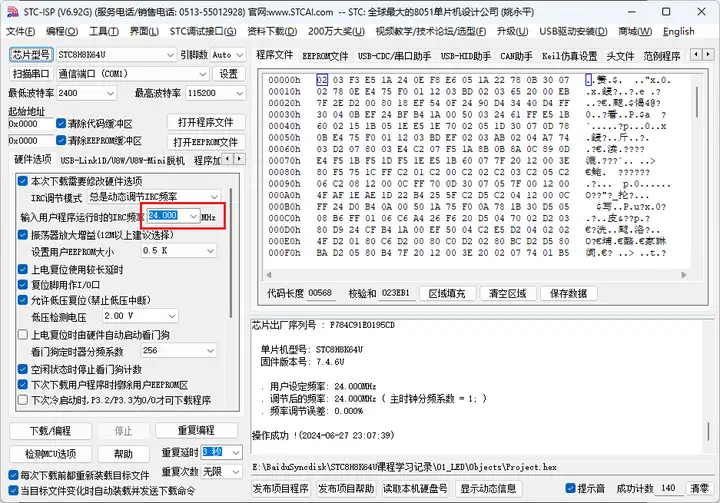

这是官方的数据类型配置文件,这里定义的系统时钟是24MHz。这个频率可以在STCISP软件中更改。

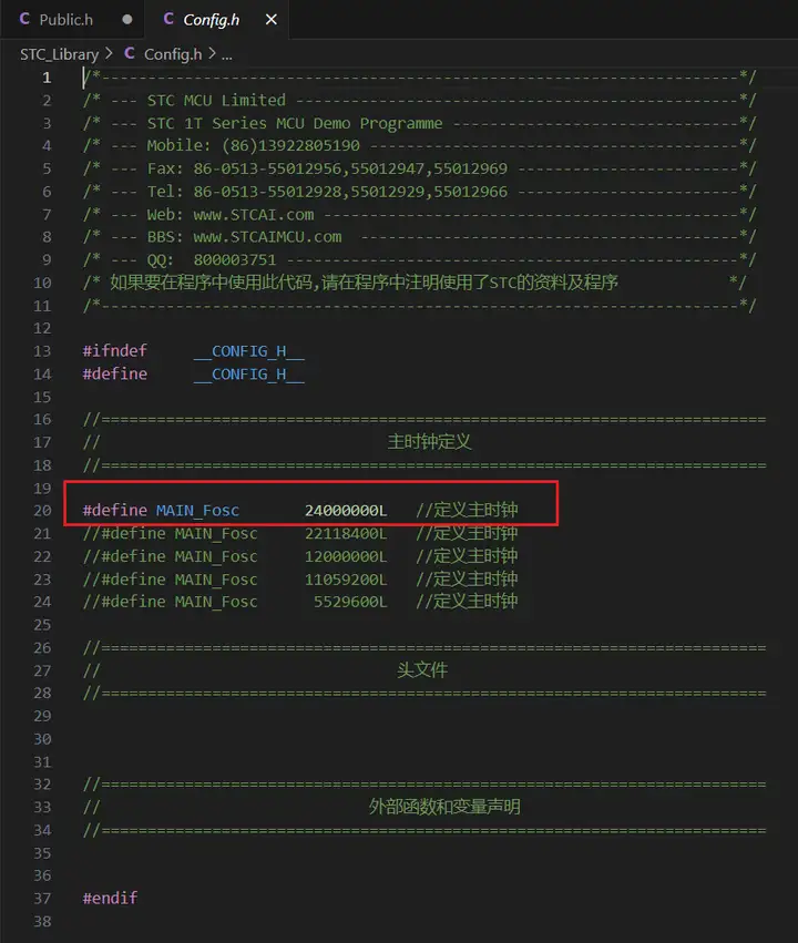

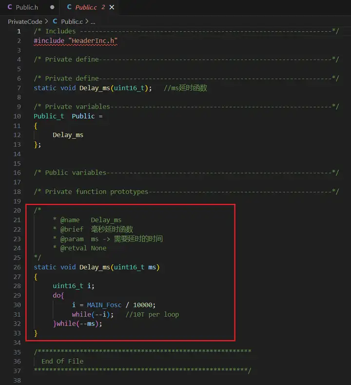

3.4 实现延时函数
调用时钟参数设置延时函数,最小延时单位为1ms。

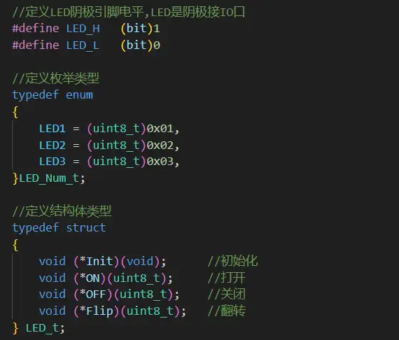

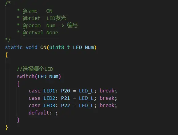

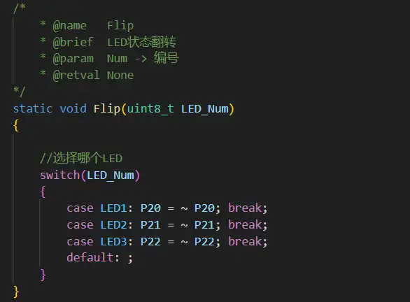

3.5 LED功能的封装

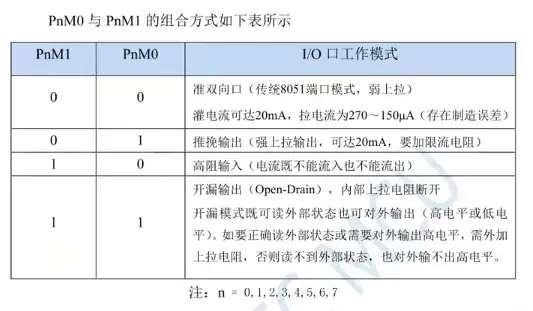

GPIO初始化
根据数据手册,配置M0 M1,实现配置P20为准双向口。

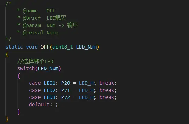

LED亮
LED灭
LED闪烁

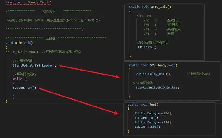

3.6 程序一直运行LED的闪烁
其中SYS_Ready为结构体StartUpInit的成员;
Run为结构体System的成员在Run中每隔300ms变更一次P20端口的电平。

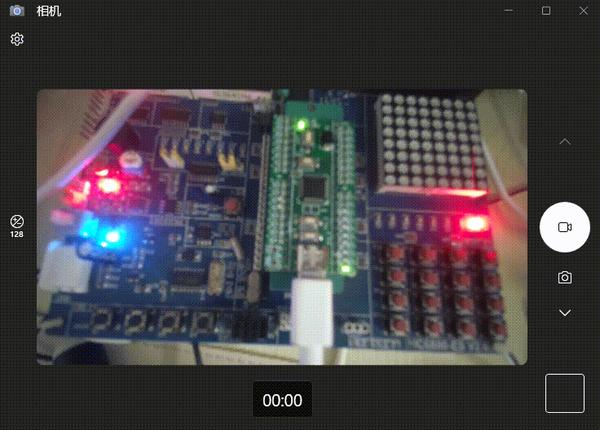

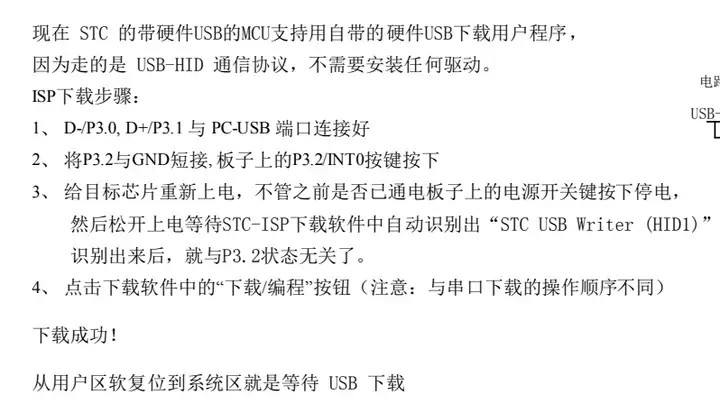

四 实验现象4.1 程序烧录
官方提供的烧录步骤说明。
4.2 现象
LED闪烁演示

这个可以用开发板的uart下载吧。也可以直接USB下载吧。
