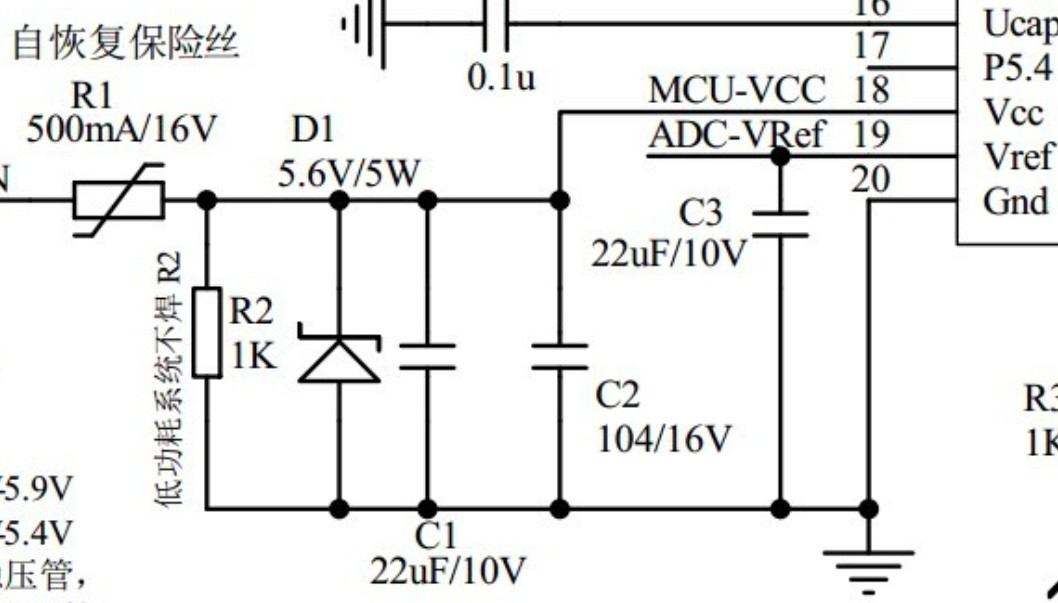

电路是有接5.6V稳压管的,矩阵按键IO没有串入电阻,我改一下电路看看
下面这个 R2加上,越小越好,如 500欧 [attachimg]48893[/attachimg]  详情 回复 发表于 2024-6-28 13:45
