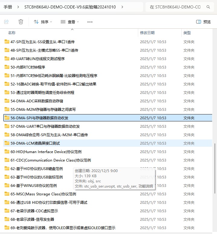

发表于 2025-4-14 11:17:39 | 显示全部楼层
范例程序 参考   : STC8H8K64U-DEMO-CODE-V9.6实验箱20241010.zip (31.68 MB, 下载次数: 163)
