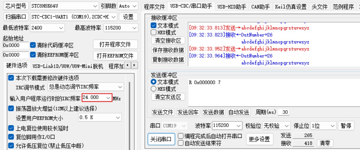

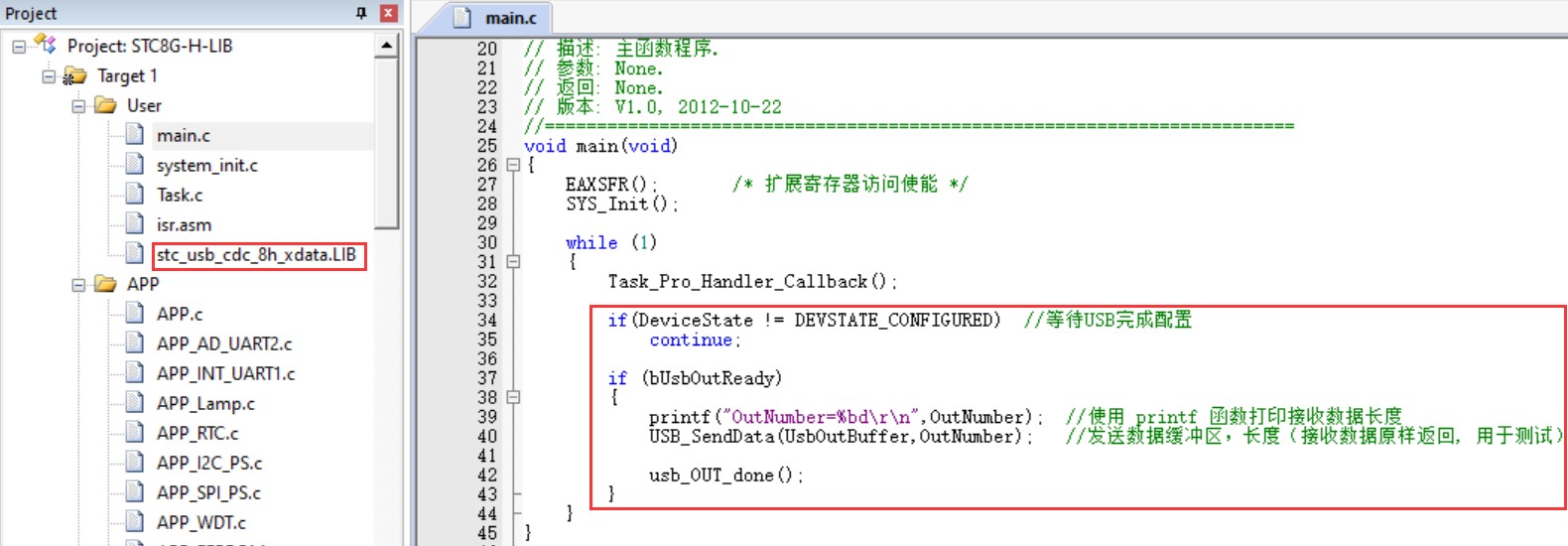

附件例程供参考
STC8H-LIB-USB-CDC-20240627.zip
148.48 KB, 下载次数: 154

你好,谢谢例程可以的,我这边报错的问题应改找到了,做了ISP升级,中断变量地址偏移了
