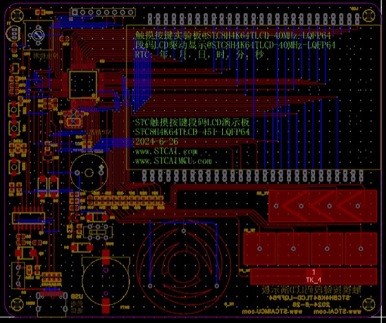

立创开源--触摸按键+段码LCD驱动显示+RTC实时时钟 | 奖励已发
触摸按键实验板@STC8H4K64TLCD-40MHz-LQFP64
段码LCD驱动显示@STC8H4K64TLCD-40MHz-LQFP64
RTC: 年,月,日,时,分,秒
于2024年6月26日完成工程
2024/6/26, 19:50,楼主发来顶楼的 附件图

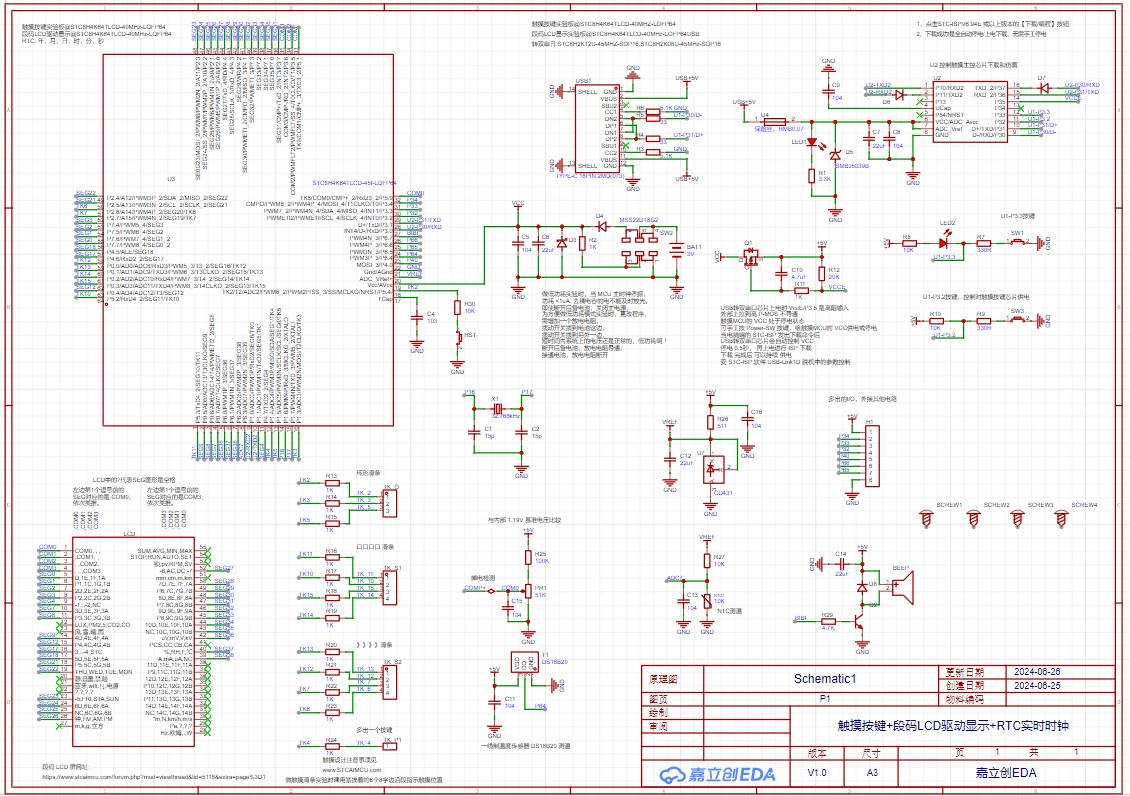

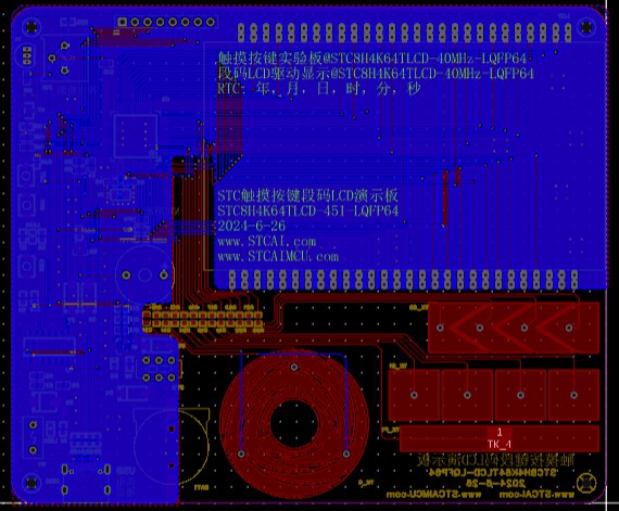

 楼主| 发表于 2024-6-26 20:16:36 | 显示全部楼层
暂时最终版本,2024-6-26-20:16
触摸按键断码LCD.pdf
551.92 KB, 下载次数: 161
PCB_PCB1_2024-06-26.pdf
3.24 MB, 下载次数: 173

2024/6/29, 21:45
增加 D7, 防止外部没电时,电池通过 MOS 管给外部供电
帮更新到 最新的原理图,2024/6/29, 21:45
触摸按键段码LCD演示板5V-STC8H4K32TLCD-LQFP64-V14-20240629.pdf

园的触摸按键是如何画出来的?
