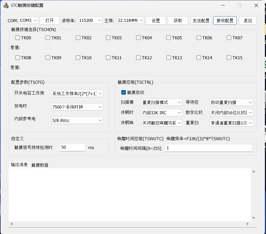

下载的官方“STC8H4K64Txx-触摸按键校验检测例程 - 串口配置”,没有做更改,时钟是22118400L,按“触摸按键配置软件使用说明”配置的,使用的USB转串口工具,串口TTL接到串口1上,下载程序正常,证明工具没问题,设置时钟,显示完成,读取时钟没反应。

烧录完配套程序到芯片后,使用串口工具连接电脑跟芯片。
打开上位机软件后参考以下视频直接读取触摸曲线判断触摸差值就行,不要点设置按钮。
https://www.stcaimcu.com/plugin. ... e=1&id_7ree=309
例子是在STC8H4K64TL平台上编写的,获取主频参数的方法跟STC8H4K64TLCD、STC8H1K08T不一样,所以使用后者芯片就不能使用上位机软件修改设置主频了。

我这里也碰到一个问题,STC触摸按键配置软件打开串口后闪退

串口被占用,有时就会闪退,或者没有烧录到触摸校验检测例程程序。我就试过这2种

我用的stc1k08t这个芯片,我,我在p32这个l口做了一个触摸按键烧录它的测试软件,我也是测试不了这个IO口的数据,不知道怎么回事。打开窗口工具,他就一个劲的往外跑,数据没看到我这个有什么变化。然后又用那个专门检测触摸按键的那个软件,也没有效果。
