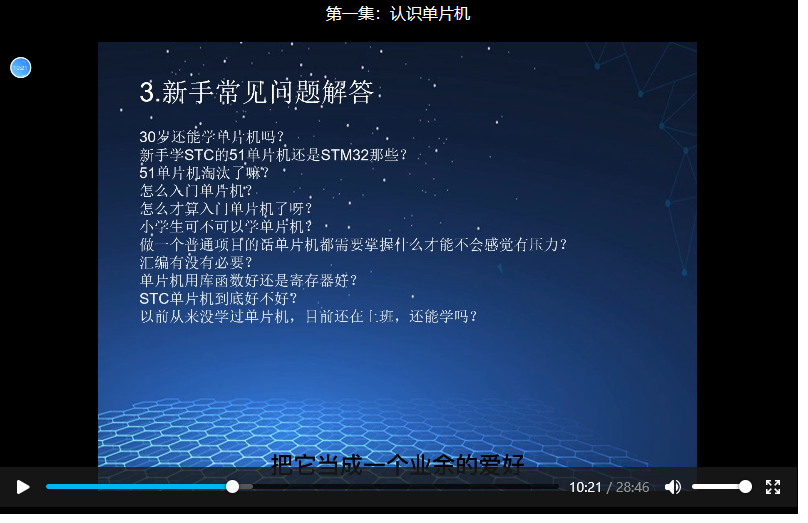

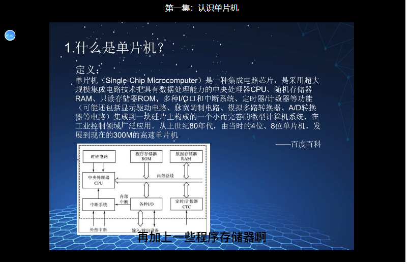

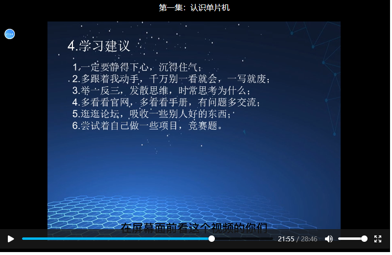

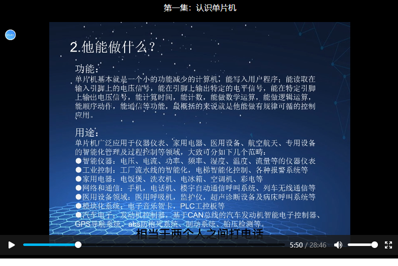

第一节
了解什么是单片机,单片机能做什么,又有什么功能和用途。学习单片机能做什么。以及学习单片机是否有年龄限制,又要如何去学习单片机,
总之,学习单片机要多动手多思考,多实践,错了不要紧,只要努力多动手多实践一定会学好的。

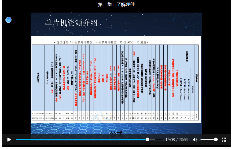

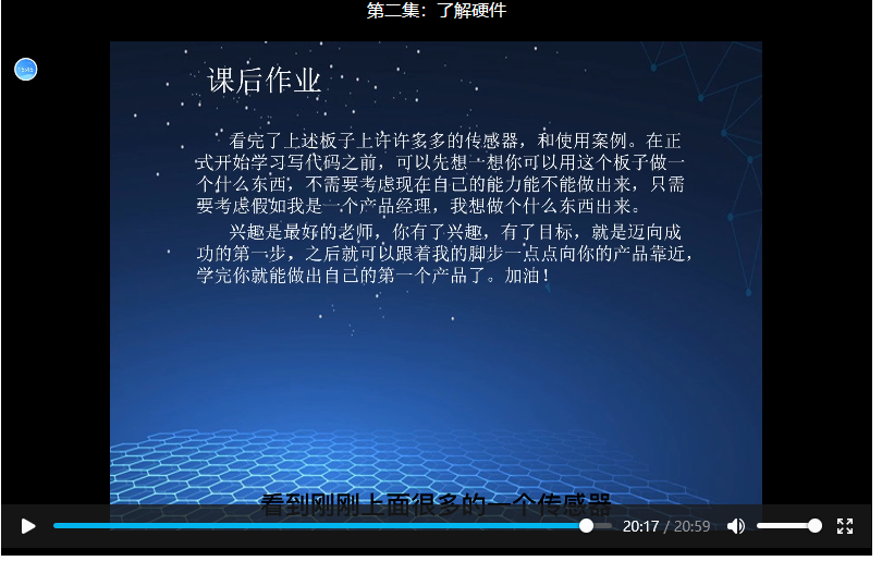

第二集 了解硬件
这节课主要介绍STC开发箱所集成的硬件部分有哪些,视频中采用的是STC开发箱9.4板,里面有红外接收发射,通过可调电阻调节电压的比较部分,还有数码管,LED,eeprom,flash,3种常见按键。和RS232接口。还有蜂鸣器。和PWM模拟DAC。还有2种测温模块,模拟的NTC,数字的18B20.还有屏幕接口。了解完这些硬件就大概能知道STC开发板能做什么。STC32G又提供了哪些资源。课后作业:自己思考并想做什么作品

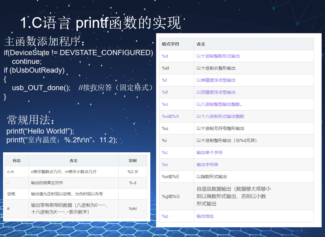

第五课(上)
C语言printf的实现
首先了解一下printf的格式字符有哪些,如%d,%u以及它的含义,以及如何实现使用CDC实现printf函数发送字符。代码如下
  1. #include "./comm/stc32g.h"
  2. #include "./comm/stc32_stc8_usb.h"
  3. #include <stdio.h>
  4. void sys_init();
  5. //USB调试及复位所需定义
  6. char *USER_DEVICEDESC = NULL;
  7. char *USER_PRODUCTDESC = NULL;
  8. char *USER_STCISPCMD = "@STCISP#";                      //设置自动复位到ISP区的用户接口命令
  9. void main()
  10. {
  11.
  12.         sys_init();
  13.     usb_init();  //USB初始化
  14.         EUSB =1;
  15.     EA = 1;
  16.     while(DeviceState != DEVSTATE_CONFIGURED);
  17.     while (1)
  18.     {
  19.                 if(bUsbOutReady)
  20.                 {
  21.                         //USB_SendData(UsbOutBuffer,OutNumber);
  22.                         usb_OUT_done();
  23.                         printf("hello world");
  24.                 }
  25.                 P20=0;
  26.
  27.         }
  28. }
  29. void sys_init()
  30. {
  31.     WTST = 0;  //设置程序指令延时参数,赋值为0可将CPU执行指令的速度设置为最快
  32.     EAXFR = 1; //扩展寄存器(XFR)访问使能
  33.     CKCON = 0; //提高访问XRAM速度
  34.     P0M1 = 0x30;   P0M0 = 0x30;   //设置P0.4、P0.5为漏极开路(实验箱加了上拉电阻到3.3V)
  35.     P1M1 = 0x32;   P1M0 = 0x32;   //设置P1.1、P1.4、P1.5为漏极开路(实验箱加了上拉电阻到3.3V), P1.1在PWM当DAC电路通过电阻串联到P2.3
  36.     P2M1 = 0x3c;   P2M0 = 0x3c;   //设置P2.2~P2.5为漏极开路(实验箱加了上拉电阻到3.3V),设置开漏模式需要断开PWM当DAC电路中的R2电阻
  37.     P3M1 = 0x50;   P3M0 = 0x50;   //设置P3.4、P3.6为漏极开路(实验箱加了上拉电阻到3.3V)
  38.     P4M1 = 0x3c;   P4M0 = 0x3c;   //设置P4.2~P4.5为漏极开路(实验箱加了上拉电阻到3.3V)
  39.     P5M1 = 0x0c;   P5M0 = 0x0c;   //设置P5.2、P5.3为漏极开路(实验箱加了上拉电阻到3.3V)
  40.     P6M1 = 0xff;   P6M0 = 0xff;   //设置为漏极开路(实验箱加了上拉电阻到3.3V)
  41.     P7M1 = 0x00;   P7M0 = 0x00;   //设置为准双向口
  42.            //设置USB使用的时钟源
  43.     //IRC48MCR = 0x80;    //使能内部48M高速IRC
  44.    // while (!(IRC48MCR & 0x01));  //等待时钟稳定
  45.     //USBCLK = 0x00;        //使用CDC功能需要使用这两行,HID功能禁用这两行。
  46.     //USBCON = 0x90;
  47. }
但是如果直接复制usb的头文件和lib会出现警告,通过研究发现要在usb头文件中开启printf功能
#define PRINTF_HID            //printf输出直接重定向到USB HID接口
要把这段注释取消掉因为这个定义了printf的重定向,代码在后面
  1. int printf_hid (const char *fmt, ...);
  2. #if defined PRINTF_SEGLED
  3. #define printf  SEG7_ShowString
  4. #elif defined PRINTF_HID
  5. #define printf  printf_hid
  6. #endif
这段把printf定义到int printf_hid (const char *fmt, ...);如果没有这个定义printf不会起作用。
把这段代码写好之后,编译上传,CDC串口就会输出字符串。hello world。
通过这节课,我这边了解了printf的字符定义,为下节课做好准备。以及了解怎么去根据错误提示去排错。

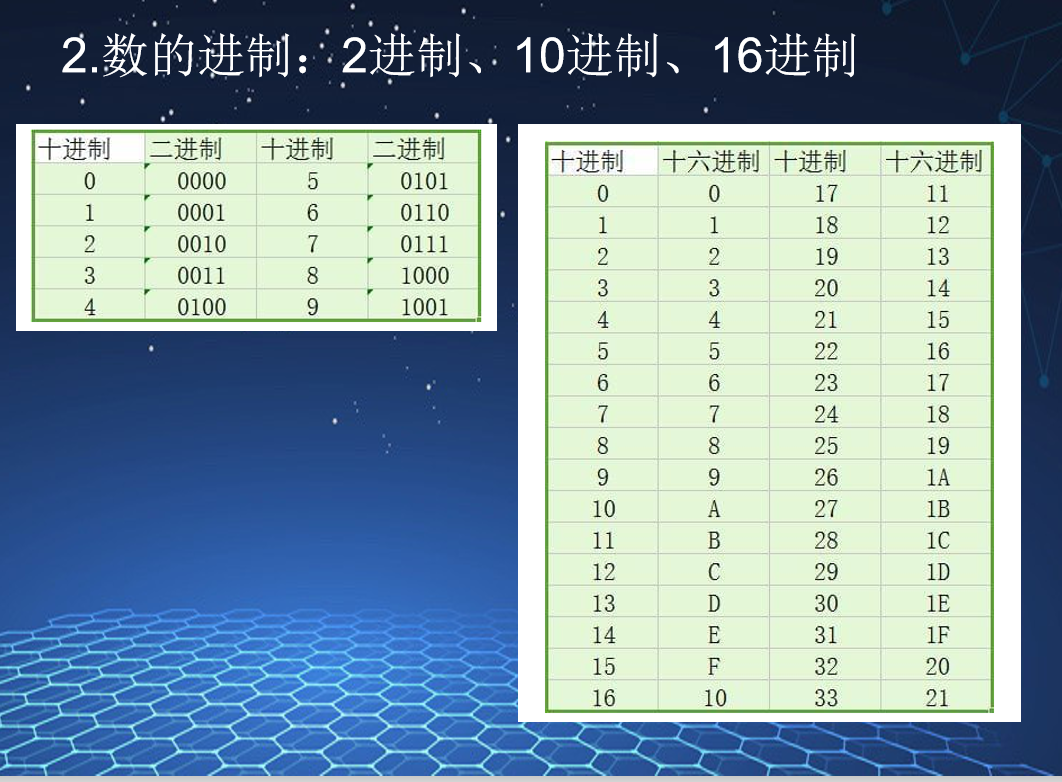

第五课(下)C语言运算符和ACSII码和进制和数据基础类型
关于ACSII码网上有大量说明,这边就不在重复,计算机有4种进制 ,2,8,10,16,我们日常使用的是10进制,而计算机使用最多就是2进制和16进制。2进制转16进制是4位和1位。16进制转2进制反之。
C语言的运算符有2种数学运算和逻辑运算2种分别是
一、算术运算符
加(+)减(—)乘(*)除(/)
模(余)运算符(%):不允许出现浮点型,余数正负取决于被除数正负
自增(++i,–i;i++,i–)
二、位运算符(逻辑运算)
右移(>>)左移(<<)
按位与(&)
按位或(|)
按位异或(^)
取反(~)

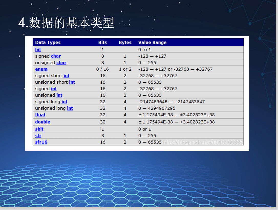

还有计算机存储数据的基础类型有哪些,会占用多少字节。
这些都可以通过printf对2个数进行计算并输出结果,这也是这节课的内容。
