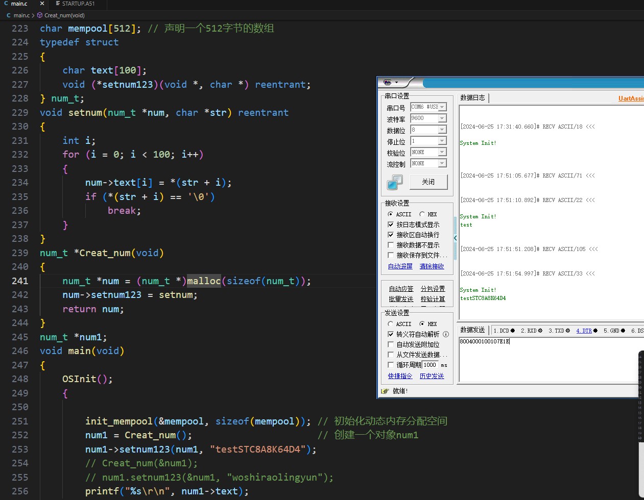

 楼主| 发表于 2024-6-25 17:41:48 | 显示全部楼层
_奶*** 发表于 2024-6-25 17:29
0.0 我试着函数指针用的是可以的0.0  动态分配内存的方式没用测,,
你试试动态内存分配看看,实在不行的话我就要改成这种方式。
3085

发表于 2024-6-25 17:45:34 | 显示全部楼层
我试一下,,应该是问题不大的,,之前cjson就这么移植的

发表于 2024-6-25 17:53:38 | 显示全部楼层
你瞅瞅 是不是你想像的用法

 楼主| 发表于 2024-6-25 17:54:26 | 显示全部楼层
就是参数传递不进去,乱码。

发表于 2024-6-25 17:56:08 | 显示全部楼层
rayr*** 发表于 2024-6-25 17:54
就是参数传递不进去,乱码。
我这里没问题,,,感觉像是哪里没有用对

 楼主| 发表于 2024-6-25 18:00:23 | 显示全部楼层
_奶*** 发表于 2024-6-25 17:56
我这里没问题,,,感觉像是哪里没有用对
你用的动态内存分配的方式进行的。

 楼主| 发表于 2024-6-25 18:04:36 | 显示全部楼层
_奶*** 发表于 2024-6-25 17:53
你瞅瞅 是不是你想像的用法
就是这样,我晕我现在更懵了,尴尬了。

发表于 2024-6-25 19:31:08 | 显示全部楼层
hea*** 发表于 2024-6-25 09:04
这程序绕来绕去的,玩的挺花呀。
你用啥编译的,这能编译通过?
使用惯了函数指针,指针函数,不用这些代码功能都写不出来。
C51上使用带参的指针函数是没有任何问题的

发表于 2024-6-25 19:45:07 | 显示全部楼层
num->text[i]=str[i];

 楼主| 发表于 2024-6-25 19:49:12 | 显示全部楼层
代码粘贴上去中括号就不见了。
