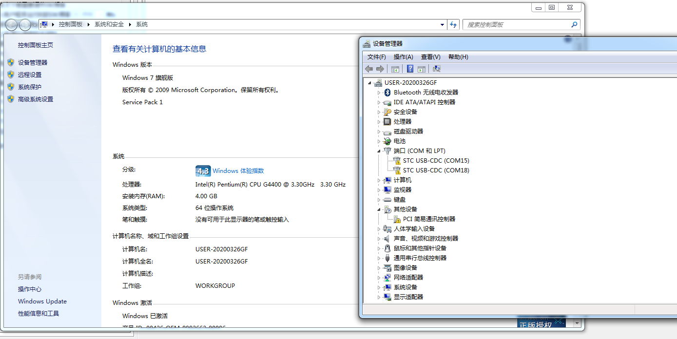

我的操作系统,Windows7,设备管理器,如下图

设备管理器里面CDC串口设备前面有感叹号,说明驱动没装好,参考下面帖子安装驱动:
https://www.stcaimcu.com/forum.php?mod=viewthread&tid=280
