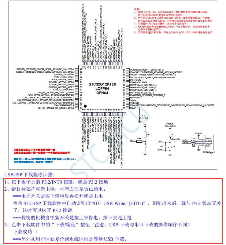

想在keil上仿真运行一下,芯片是stc32g12k18,结果用成了swd口仿真,现在程序也烧不进去了,总是显示寻找目标单片机,能救下吗

用的是usb

USB下载是通过USB线连接芯片跟电脑,然后按照以下步骤操作:

谢谢佬,ok了{:5_300:}
