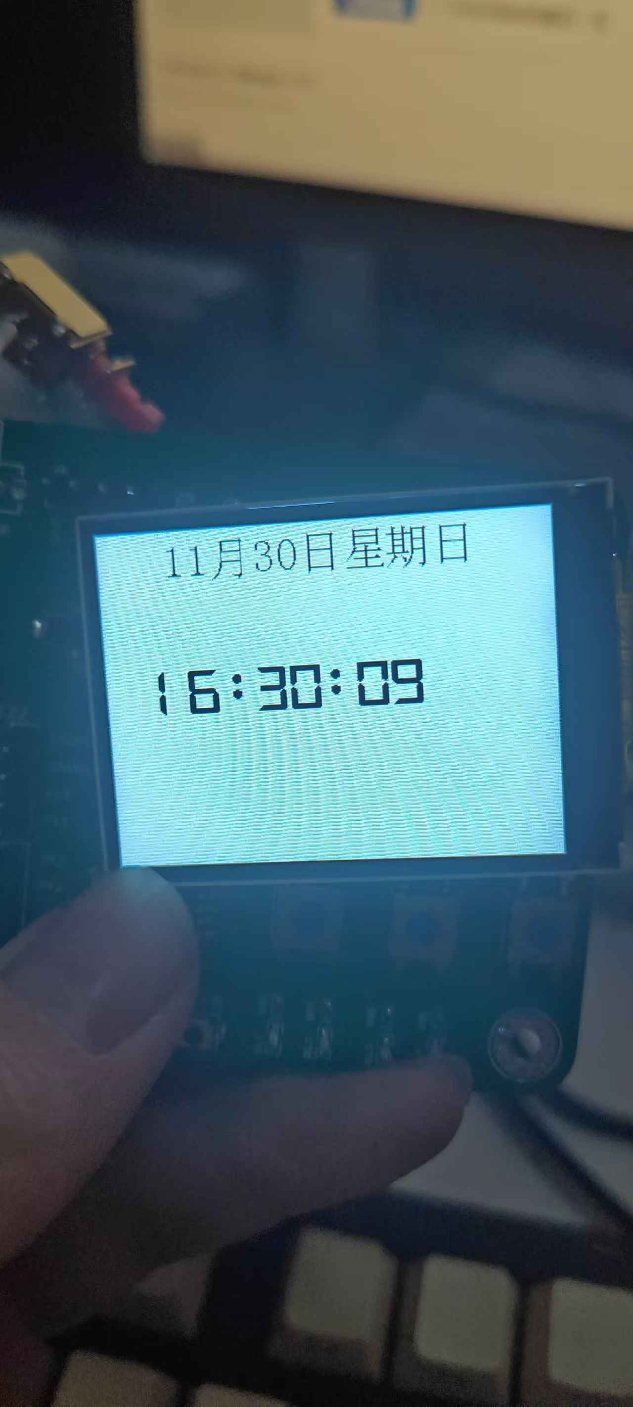

发表于 2024-11-30 17:13:24 | 显示全部楼层
为什么会偏一天
unsigned char code weekdata[12]={0,3,3,6,1,4,6,2,5,0,3,5};
unsigned char MYWEEK(unsigned char year,unsigned char month,unsigned char day)
        return ((6+weekdata[month-1]+month+day+year/4)%7);

区别在这里,你没搞清楚原理,抄又抄的不细心,你改一下再试。 ((6+weekdata[month-1]+month+day+year/4)%7); ((6+weekdata[MONTH-1]+YEAR+DAY+YEAR/4)%7)  详情 回复 发表于 2024-11-30 17:40
weekdata[12]={0,3,3,6,1,4,6,2,5,0,3,5}; #define WEEK ((6+weekdata[MONTH-1]+YEAR+DAY+YEAR/4)%7) ((6+weekdata[11-1]+24+30+24/4)%7) = (6+3+24+30+6)% 7 = 69 % 7 = 6 = 星期六 我不知道你哪里出问题了,  详情 回复 发表于 2024-11-30 17:36

 楼主| 发表于 2024-11-30 17:36:11 | 显示全部楼层
omns*** 发表于 2024-11-30 17:13
为什么会偏一天
unsigned char MYWEEK(unsi ...
2024年11月30日
带入今天的日期,验算过程如下:
24 11 30
结果正确!!

 楼主| 发表于 2024-11-30 17:40:00 | 显示全部楼层
为什么会偏一天

发表于 2024-11-30 17:45:04 | 显示全部楼层
我在19楼有带入今天的日期详细验算过程,计算结果是6,至于你的显示为啥错误,建议查查别的地方。  详情 回复 发表于 2024-11-30 17:49
