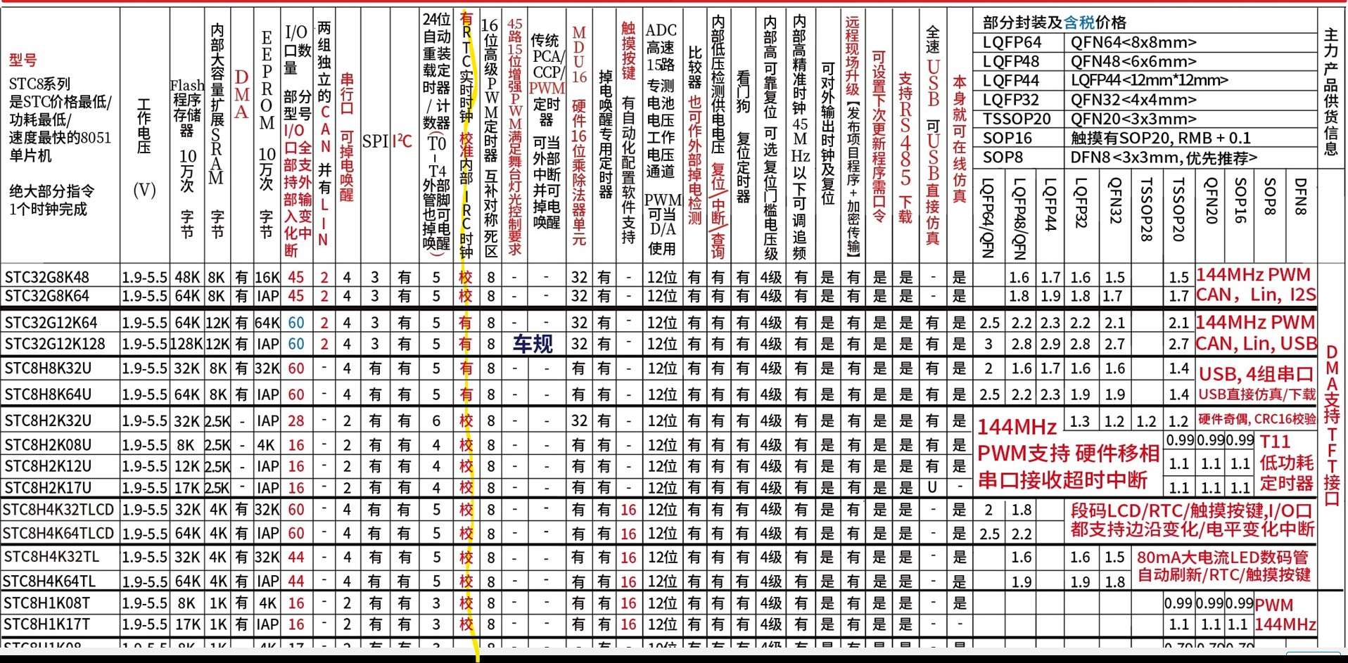

发表于 2024-6-22 18:56:23 来自手机 | 显示全部楼层
oyufei 发表于 2024-6-22 15:44
麻烦再请教您一下,这个功能那些芯片会支撑呢,我现在用的事STC8G1K08A好像没有Rtc这个功能。 ...
stc8g好像都不带rtc,部分stc8h才有
