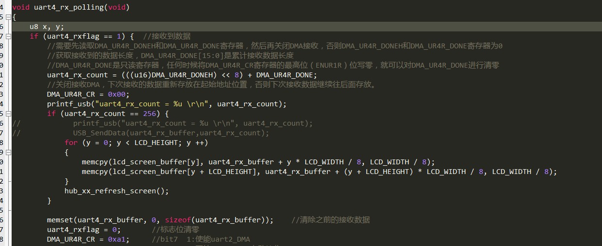

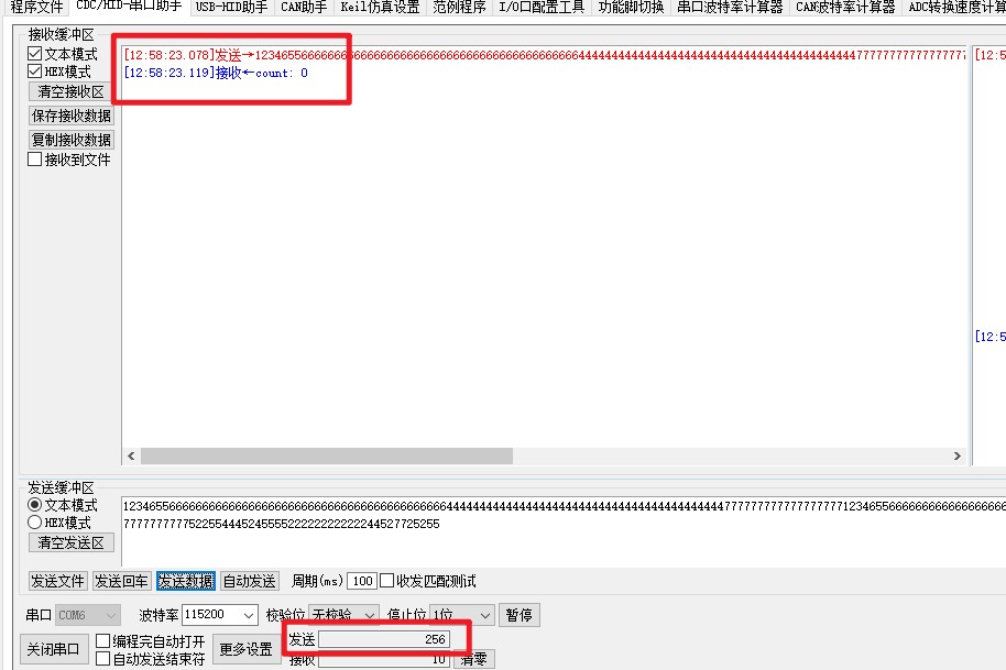

我把串口4的DMA_UR4R_AMT设置为255,也就是能DMA接收256个字节。当我给串口4发送256个字节的数据后,读取DMA_UR4R_DONE寄存器为0。
当我把串口4的DMA_UR4R_AMT设置为2256,也就是能DMA接收257个字节。当我给串口4发送256个字节的数据后,读取DMA_UR4R_DONE寄存器为256。
这个请问是哪里的问题?

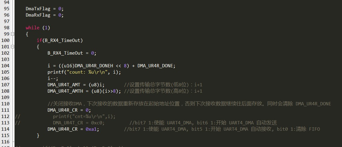

以AI8051U为例介绍,官方AI8051U实验箱例程包里面串口超时中断的例子(64-DMA-UART串口与存储器数据自动收发)就有读取DMA_UR1R_DONE来判断接收了多少字节数据:
  1.         if(B_RX1_TimeOut)       //接收一串数据结束,产生超时中断
  2.         {
  3.             B_RX1_TimeOut = 0;
  4.             i = ((u16)DMA_UR1R_DONEH << 8) + DMA_UR1R_DONE; //获取已接收字节个数
  5.             TI = 0; //清除发送标志(DMA发送完不会自动清除标志位)
  6.             printf("cnt=%u\r\n",i);
  7.             DMA_UR1R_CR = 0;
  8.             i--;    //传输字节设置为(i-1)个数据
  9.             DMA_UR1T_AMT = (u8)i;       //设置传输总字节数(低8位):n+1
  10.             DMA_UR1T_AMTH = (u8)(i>>8); //设置传输总字节数(高8位):n+1
  11.             DMA_UR1T_CR = 0xc0;         //bit7 1:使能 UART1_DMA, bit6 1:开始 UART1_DMA 自动发送
  12.             DMA_UR1R_CR = 0xa1;         //bit7 1:使能 UART1_DMA, bit5 1:开始 UART1_DMA 自动接收, bit0 1:清除 FIFO
  13.         }
实验箱例程包下载页面:https://www.stcai.com/syx

AI8051U-34K64,当DMA接收字节数据长度设置为0xff时,如果收到的数据是256个,i = ((u16)DMA_UR4R_DONEH << 8) + DMA_UR4R_DONE;这个值为0。官方例程也是同样的结果

DMA_XXXX_DONE寄存器在DMA处于空闲状态时会被硬件清零
当DMA完成指定长度数据的收发,或者DMA_XXXX_CR寄存器关闭DMA功能都会让DMA处于空闲状态。
使用超时中断接收不定长数据的话,可以将DMA_XXXX_AMT传输总字节数设置大一些,例如设置0xffff
    DMA_XXXX_AMT = 0xff;    //设置传输总字节数(低8位)
    DMA_XXXX_AMTH = 0xff;   //设置传输总字节数(高8位)
