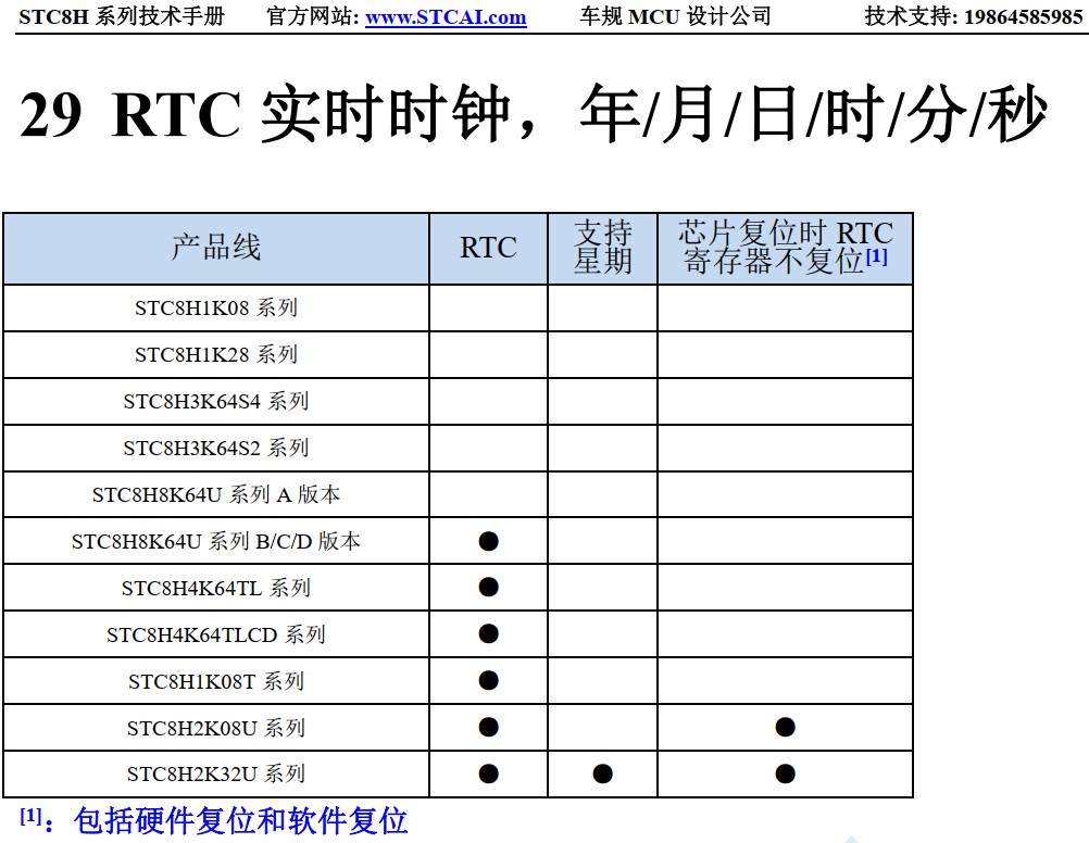

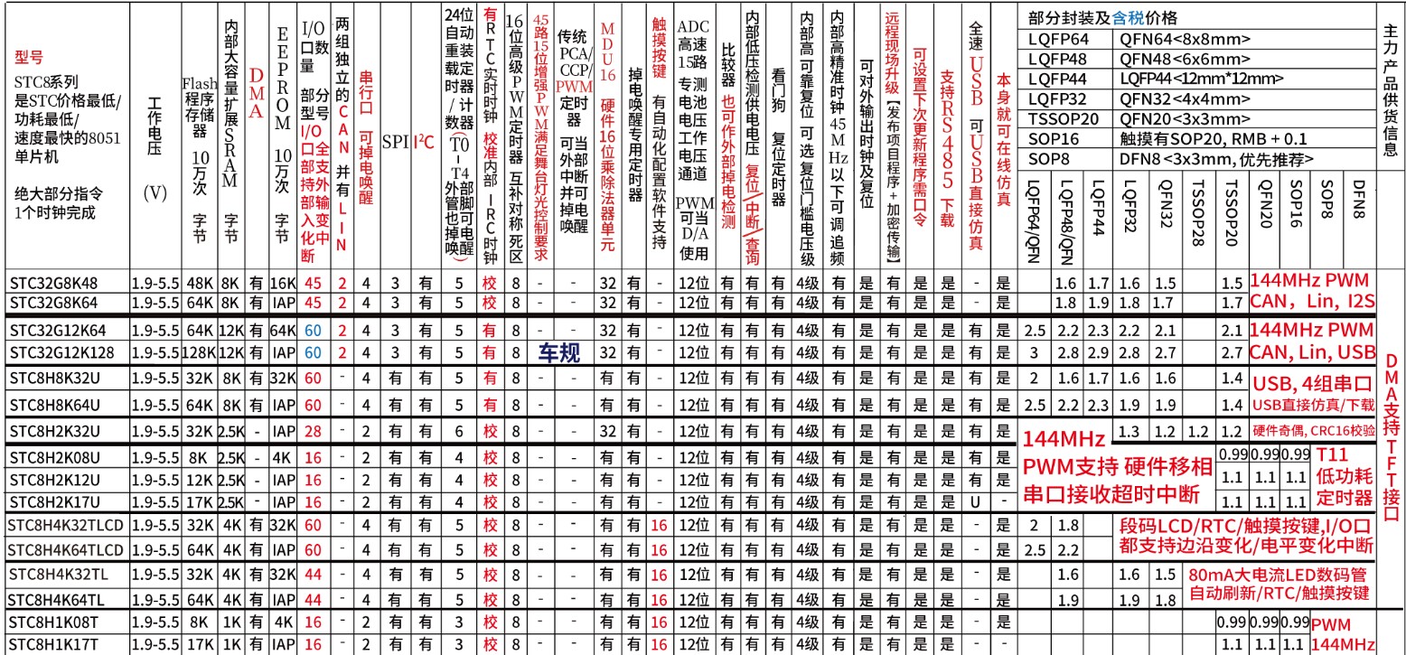

用STC 支持 RTC 时钟 功能的 MCU  发表于 2024-6-22 10:50

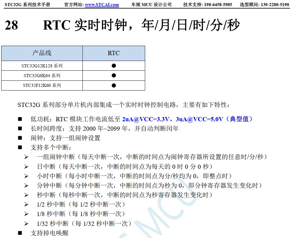

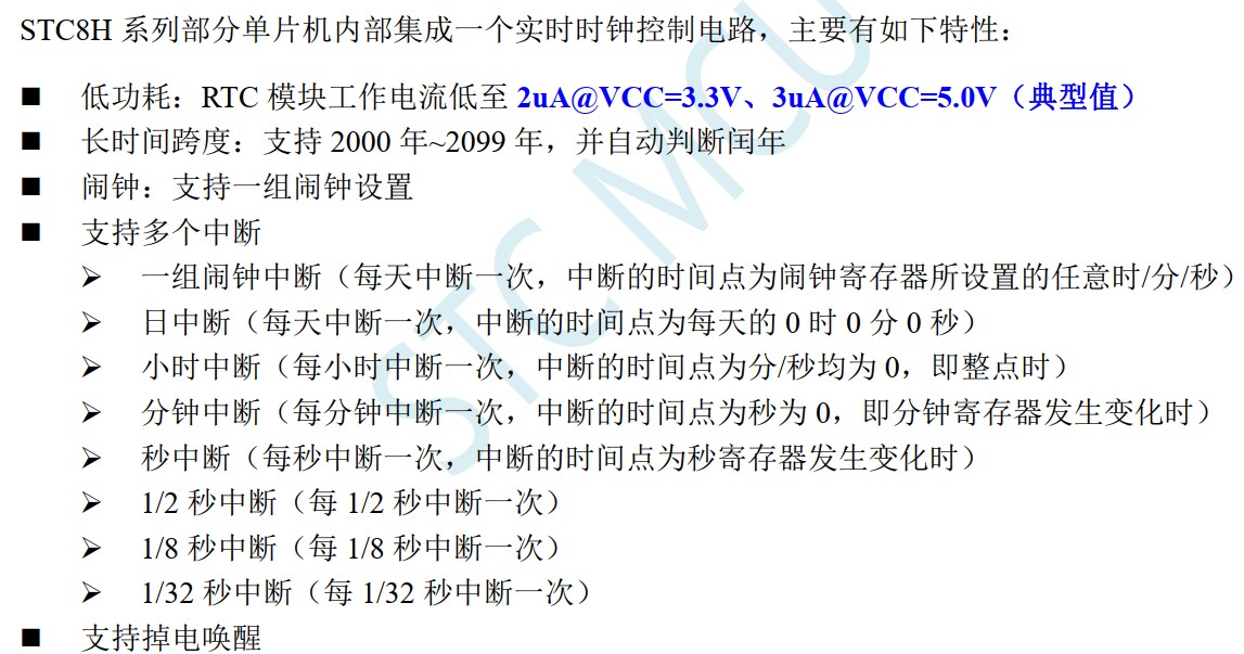

使用RTC或者加时钟模块

如果使用带rtc的单片机可以外接32.768在使用rtc实现,使用rtc唤醒。

用下面支持 RTC 时钟 功能的芯片
