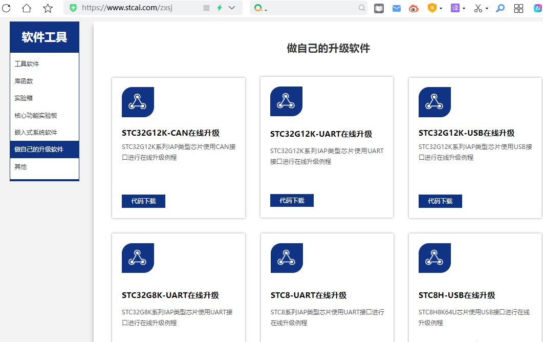

使用用户ISP对IAP类型芯片进行在线升级,可以用任意接口进行升级。
https://www.stcai.com/zxsj
官方提供CAN、USB、UART接口的升级DEMO,同样的可以改成使用I2C、SPI等其它接口升级。

深圳国芯人工智能有限公司-在线升级  https://www.stcai.com/zxsj
STC官网:https://www.stcai.com/
