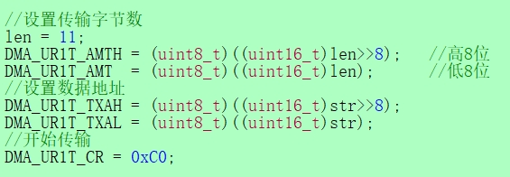

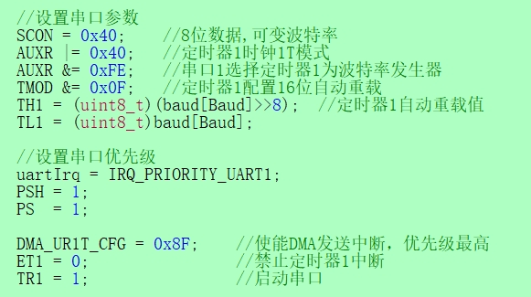

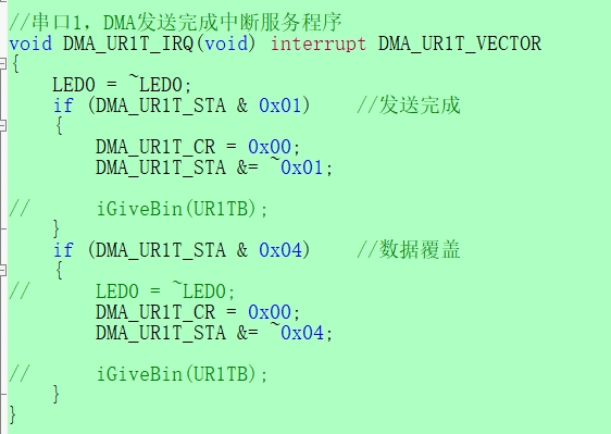

STC32G8K48,DMA无法进入中断,DMA配置是官方历程,使用的是插件扩展中断号0-63
串口DMA初始化
DMA发送
DMA中断
现象就是LED不闪烁,无法进入DMA串口1发送中断

发表于 2024-6-21 13:23:50 | 显示全部楼层
串口DMA需要收/发满指定个数数据后才会产生中断。
可参考STC32G实验箱例程包:63-DMA-UART串口与存储器数据自动收发

 楼主| 发表于 2024-6-21 13:43:54 | 显示全部楼层
可参考STC32G实验箱例程包:63-DMA-UART串口与存储器数据 ...
发满了,一共12个字节

 楼主| 发表于 2024-6-25 23:56:12 | 显示全部楼层
问题找到了,ES中断的原因,因为8051内核没有同32一样独立的串口发送中断和串口接收中断,所以当ES打开时,就等于打开了串口所有中断,而串口发送的中断标志位必须软件清零,我就是在串口中断处理函数中没有对发送中断清零的操作,导致CPU直接卡死,系统崩溃,但是有一个问题,当开启了DMA中断发送时,如果此时不打开ES中断,就不会有问题,应该是DMA自动将TI清0了,如果同时打开了DMA和串口中断的,一定要在串口中断服务函数里面将串口发送的中断标志位清零,不然系统直接崩溃
