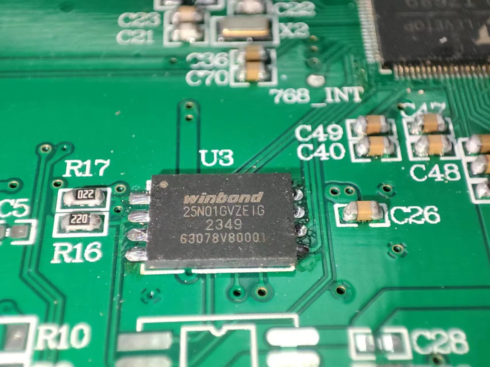

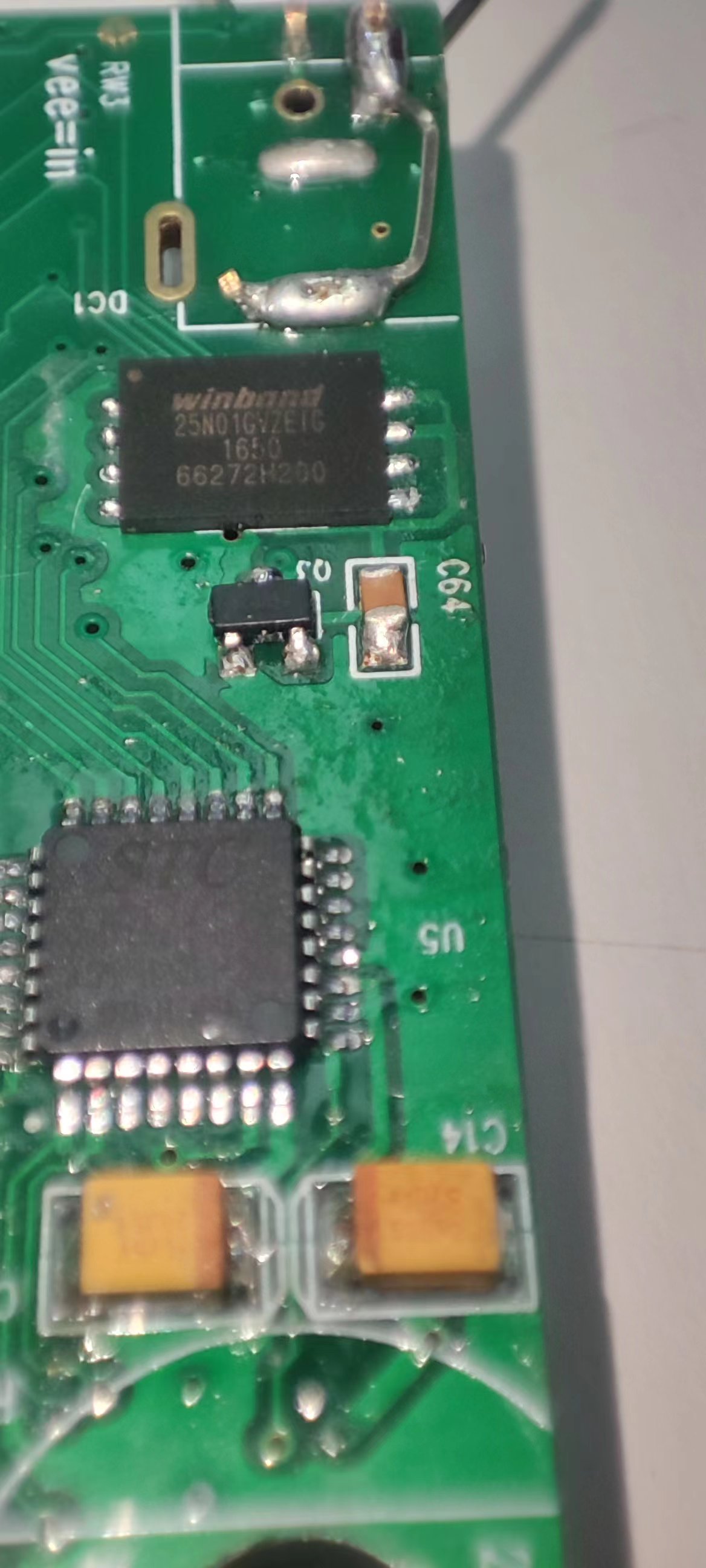

STC-MCU读写25NO1GVZE1G
平时读写W25Q128\64\32\16\8的代码并不适合25NO1GVZE1G,
STCMCU与25N01G
STCMCU与25N01G
1G(128M)flash
1G(128M)flash

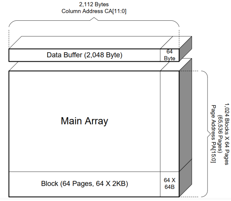

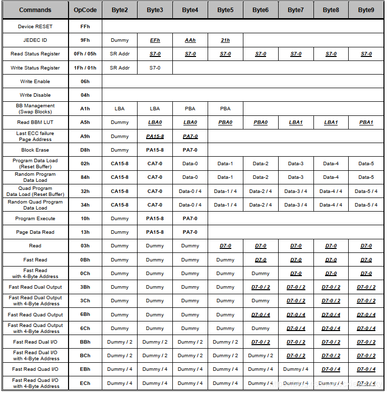

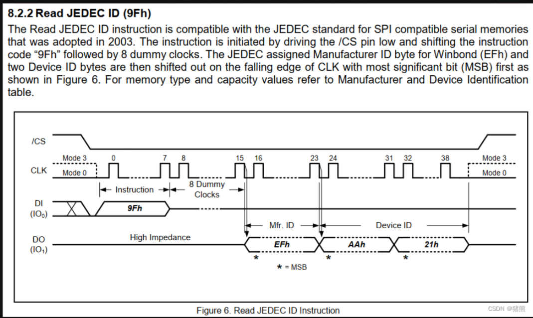

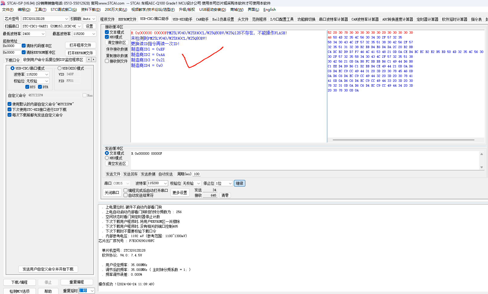

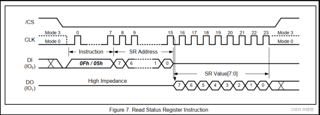

1、25N01读ID
2、25n01内存结构、寄存器
3、25n01 时序、指令表
4、读写代码逻辑参考
  1. /* 5.4 页读取
  2. 基本操作概述:
  3. 1)先发送0x13指令,将指定物理地址的数据读到内部缓冲区;
  4.         先发送0x13,再发送0x00,发送页地址PA的高8位,最后发送页地址PA的低8位。
  5.         发完结束,等待完成即可。
  6. 2)再发送0x03指令,将缓冲区的数据读到用户的Buff中;
  7.         先发送0x03,发送列地址CA的高8位,然后发送列地址CA的低8位,最后发送0x00。
  8.         发完结束,等待完成即可。
  9. 3)读取完毕之后,检查状态寄存器的ECC校验位,判断是否读取正确。
  10. 下面是我的可用代码: */
  11. /* uint16_t blocks, 128KB block addr(1024 blocks)
  12. uint16_t pages, page addr(64 page)
  13. uint8_t *Buff bype address(0-2047 byte) */
  14. uint8_t W25N01_PageRead(uint16_t blocks, uint16_t pages, uint8_t *Buff)
  15. {
  16.         uint16_t PA = (blocks << 6) + (pages & 0x3F);
  17.
  18.         SPI_FLASH_CS_LOW();
  19.         SpiReadWriteByte(0x13);
  20.         SpiReadWriteByte(0x00);
  21.         SpiReadWriteByte((uint8_t)(PA>>8));
  22.         SpiReadWriteByte((uint8_t)(PA&0xFF));
  23.         SPI_FLASH_CS_HIGH();
  24.
  25.         HAL_Delay(1);
  26.
  27.         SPI_FLASH_CS_LOW();
  28.         SpiReadWriteByte(0x03);
  29.         SpiReadWriteByte(0x00);
  30.         SpiReadWriteByte(0x00);
  31.         SpiReadWriteByte(0x00);
  32.         SpiFlashReceive(Buff, 2048);
  33.         SPI_FLASH_CS_HIGH();
  34.
  35.         if( (W25N01_ReadReg(FLASH_STATUS_REG3_ADDR) & 0x30) >= 0x20)
  36.                 return W25N01XX_FAIL;
  37.
  38.         return W25N01XX_OK;
  39. }
  40. /* 5.5 页写入
  41. 1)Buff写缓冲区
  42.         必须先发送0x06写使能命令
  43.         再发送0x02命令,发送2个 0x00,然后传输2048字节数据
  44. 2)缓冲区写物理地址
  45.         先发送0x10,发送0x00,
  46.         然后发送页地址PA的高8位,最后发送页地址PA的低8位,结束,
  47.         等待传输完成
  48. 下面是我的可用代码: */
  49. uint8_t W25N01_PageWrite(uint16_t blocks, uint16_t pages, uint8_t *Buff)
  50. {
  51.         uint16_t PA = (blocks << 6) + (pages & 0x3F);
  52.
  53.         W25N01_WriteEnable();
  54.         HAL_Delay(1);
  55.
  56.         SPI_FLASH_CS_LOW();
  57.         SpiReadWriteByte(0x02);
  58.         SpiReadWriteByte(0x00);
  59.         SpiReadWriteByte(0x00);
  60.         SpiFlashTrans(Buff, 2048);
  61.         SPI_FLASH_CS_HIGH();
  62.
  63.         HAL_Delay(1);
  64.
  65.         SPI_FLASH_CS_LOW();
  66.         SpiReadWriteByte(0x10);
  67.         SpiReadWriteByte(0x00);
  68.         SpiReadWriteByte((uint8_t)(PA>>8));
  69.         SpiReadWriteByte((uint8_t)(PA&0xFF));
  70.         SPI_FLASH_CS_HIGH();
  71.
  72.         W25N01_WaitBusy();
  73.
  74.         if( (W25N01_ReadReg(FLASH_STATUS_REG3_ADDR) & FLASH_SR_WRITE_FAIL)
  75.                 == FLASH_SR_WRITE_FAIL)
  76.                 return W25N01XX_FAIL;
  77.
  78.         return W25N01XX_OK;
  79. }
