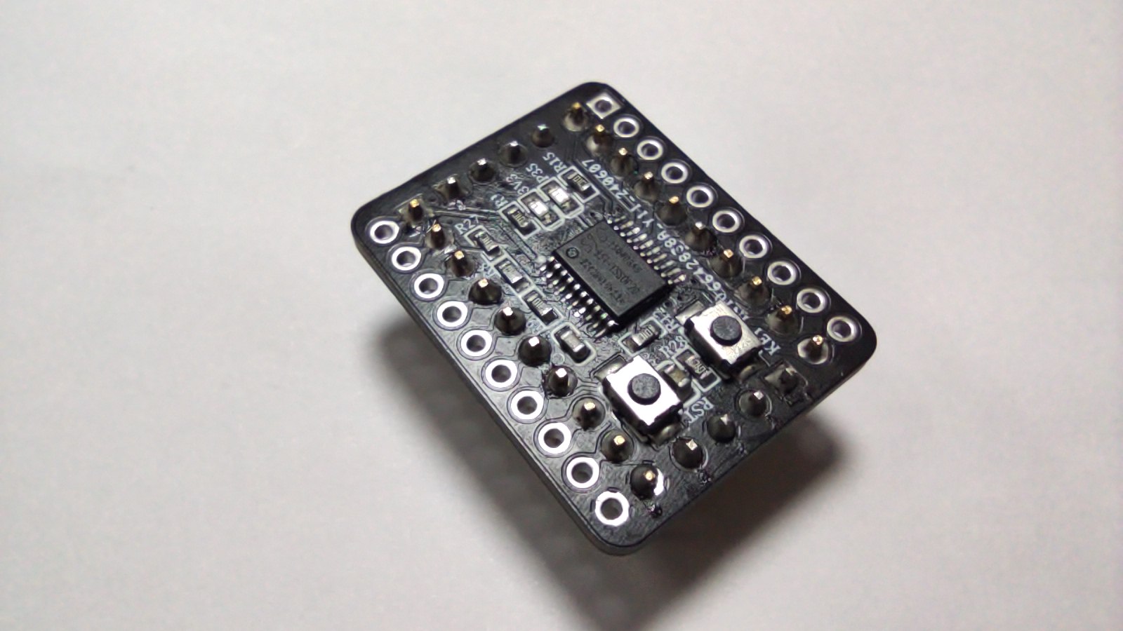

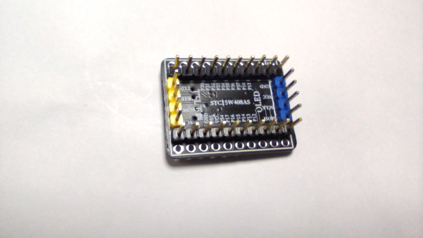

PCB打印和元件焊接,测试该项目可正常下载程序并运行,
但是在购买芯片时发现 STC15W408AS-35I-TSSOP20 价格有点贵,
想要请问各位大神有没有可以直接替换该芯片的新款STC芯片,如STC8H8K64U,
该PCB电路是否仍然适用?如果不适用,那么需要修改哪些部分?

发表于 2024-6-21 10:43:52 来自手机 | 显示全部楼层
这个和stc8h管脚定义有些不一样。

发表于 2024-6-22 00:54:29 | 显示全部楼层
能用不一定好用,你这个复位电路存在问题,并不能实现复位功能,如果P5.4输出低电平的时候按复位键可能会烧掉单片机,因为开关接在了电源和P5.4两边,而且电阻是下拉的。

 楼主| 发表于 2024-9-11 00:02:41 | 显示全部楼层
晓*** 发表于 2024-6-22 00:54
能用不一定好用,你这个复位电路存在问题,并不能实现复位功能,如果P5.4输出低电平的时候按复位键可能会烧 ...
这个复位电路确实存在问题,改成下图这样是不是就可以了?
