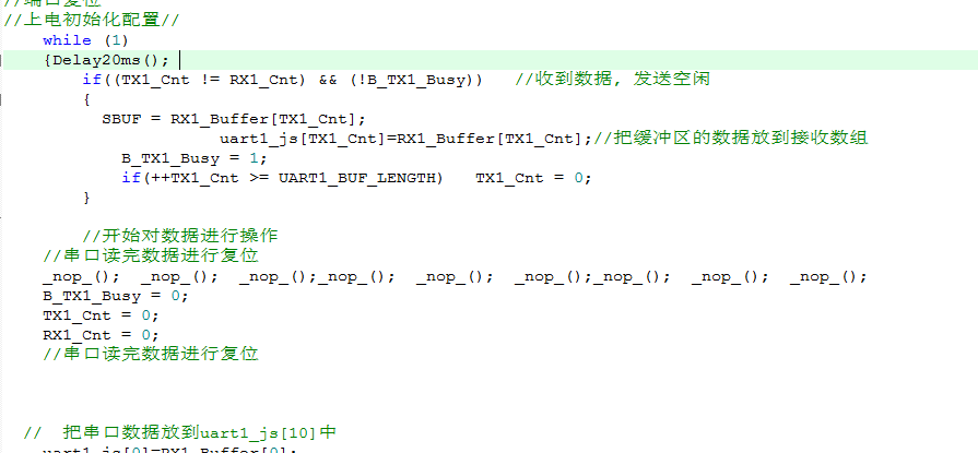

这个用的是STC32G LQFP32
串口接收,我希望是可以中断接收,但是好像和stc15w204AS不一样不知道怎么一接收就中断。
所以之前写到的WHILE中。例程也是这么写的,不过可以做到发给什么就回来什么。好像。
我这个不明白的是为什么要加这个20MS的中断,不加不行,不能接收数据了就。
问题是我发送请求500MS的发送间隔还是有处理不过来的现像。
这个是丢的少的。500MS间隔
这个是正常发送500MS间隔还是有不响应的时候
请教一下这个是怎么回事。谢谢

虽然测试OK了,还有点不明白。
1。 9600 波特率    没有太多其它程序延时1ms进主WHILE 5次说明没数据了可以下一步操作了。如果有其它程序,可能WHILE要30MS可以运行完一个周期,是不是要等150MS呢。如果不是,中断接收完数据,不马上执行串口数据,会不会导致一会又接收数据了呢。造成如果有多个主机的话(这个做为从机)发生各种错误。
2。还是上面说的情况,是不是需要在这个从机里面加上。来了一串数据就再做个标志位,实现接收了一串数据后,如果不是对的命令就不做操作,如果是对的就先关闭接收,等做好处理然后再开通接收呢。有没有必要
