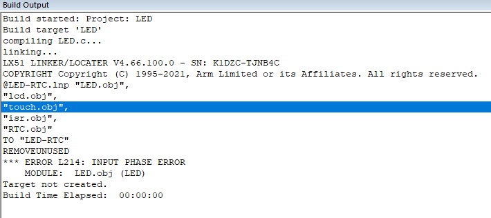

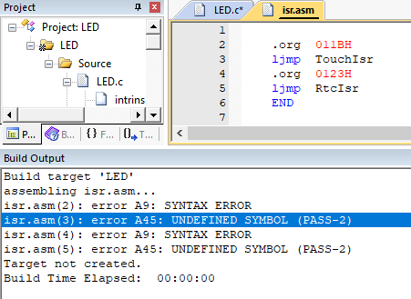

 楼主| 发表于 2024-6-21 19:01:57 | 显示全部楼层
汇编代码不行。
然后打了扩展补丁。
打了中断号扩展,
C51. 9.56 通过编译
C51 9.57 不行,*** ERROR L214: INPUT PHASE ERROR
C51. 9.96.7 也不行。
看这个提示信息,和中断也无关,但是同样的代码,9.56 就能通过呢。
