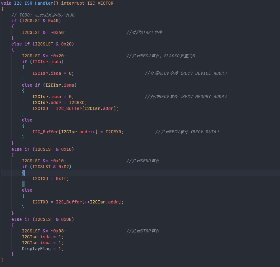

这是STC8H的例程,主机与从机自发自收,中断中的代码,可以把这一块做成轮询的吗,不是经过由中断触发

直接主循环里面死等标志位?不用中断
实际使用中会有一定风险,,正常情况下是可以的,,

可以但强烈不建议。明明可以从大门进为啥要翻窗户……
