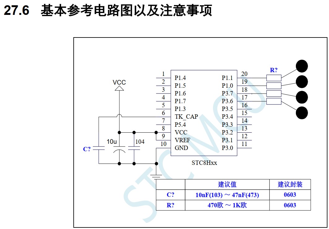

我用STC8H4K32TL做的医疗器械产品,
为了做EMC的静电试验,我在触摸口加了TVS瞬变抑制二极管,
发现触摸按键没有反应了,怎么解决静电试验的问题,
希望大家指点下。

常规的TVS结电容很大,不适合对回路电容敏感的地方.
触摸按键的并联的静电保护元件应该尽量选择低结电容的型号,
25474

STC8H系列的抗静电能力是很强悍的,
你加上如下电路,就足够了,没必要用TVS
D1, R2 加上
R2 ==》可改到 500欧以下,注意封装/功率的选择
STC每个I/O都有内置的抗静电二极管电路,
I/O对外可串 500欧的小电阻,限流提高抗静电的能力

谢谢回答,按您的回复我试一下。
