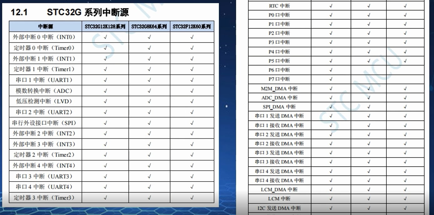

中断系统所包含的中断源

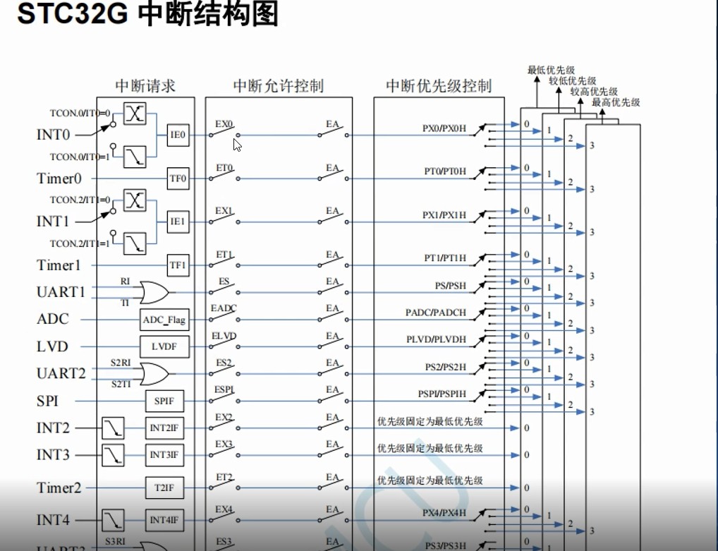

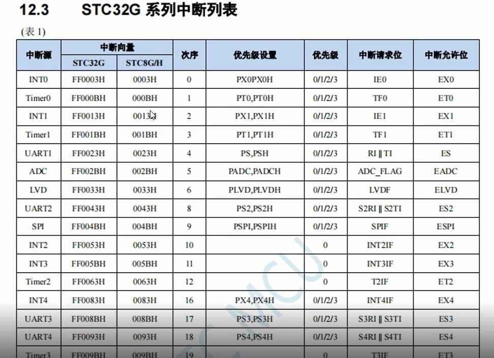

关于中断次序,以及中断优先级

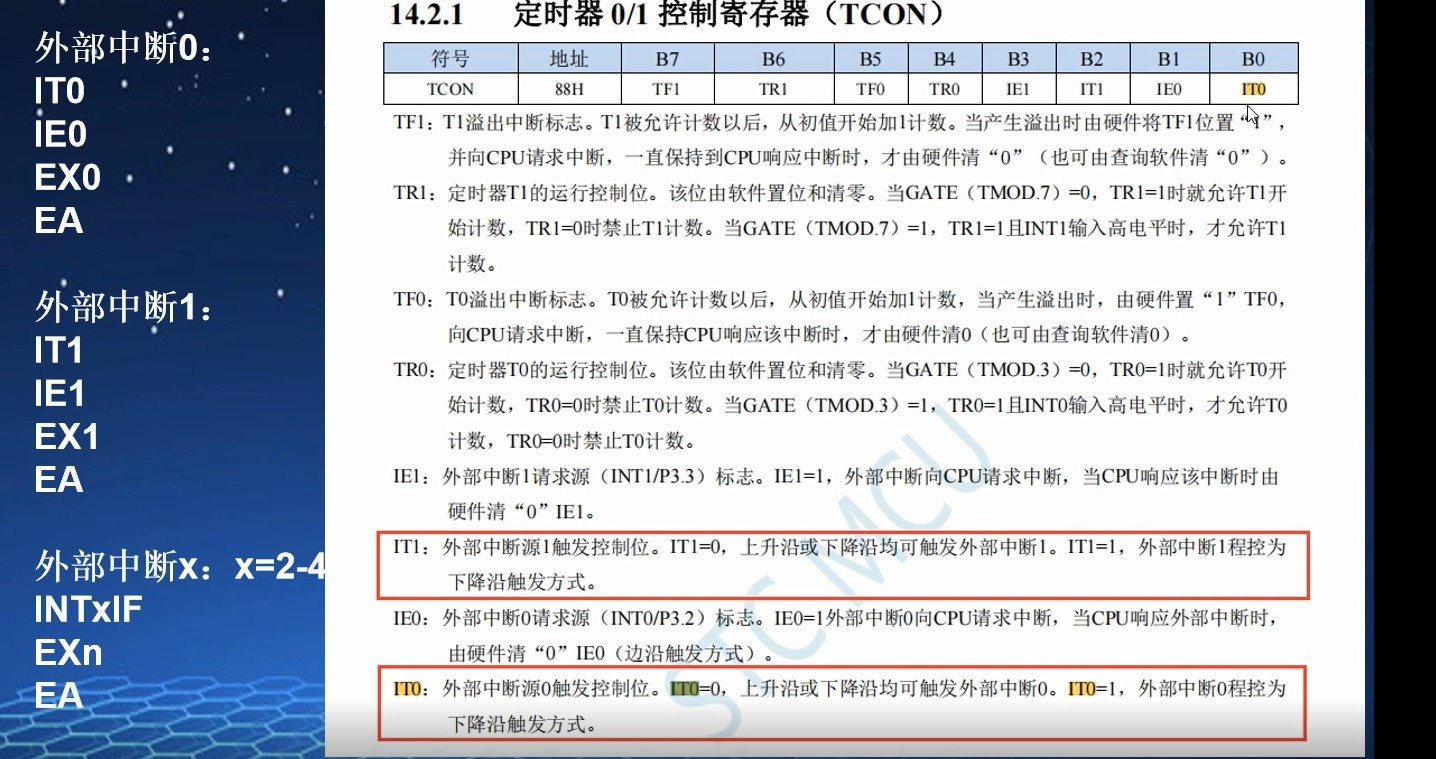

(2)外部中断的使用方法
外部中断的触发有两种触发方式:电平触发方式和跳沿触发方式。
电平触发方式
若外部中断定义为电平触发方式,外部中断申请触发器的状态随着CPU在每个机器周期采样到的外部中断输入线的电平变化而变化,这能提高CPU对外部中断请求的响应速度。当外部中断源被设定为电平触发方式时,在中断服务程序返回之前,外部中断请求输入必须无效(即变为高电平),否则CPU返回主程序后会再次响应中断。所以电平触发方式适合于外部中断以低电平输入而且中断服务程序能清除外部中断请求源(即外部中断输入电平又变为高电平)的情况。
跳沿触发方式
外部中断若定义为跳沿触发方式,外部中断申请触发器能锁存外部中断输入线上的负跳变。即便是CPU暂时不能响应,中断申请标志也不会丢失。在这种方式里,如果相继连续两次采样,一个机器周期采样到外部中断输入为高,下一个机器周期采样为低,则置“1”中断申请触发器,直到CPU响应此中断时才清’0’。这样不会丢失中断,但输入的负脉冲宽度至少保持12个时钟周期(若晶振频率为6MHz,则为21xs),才能被CPU采样到。外部中断的跳沿触发方式适合于以负脉冲形式输入的外部中断请求。

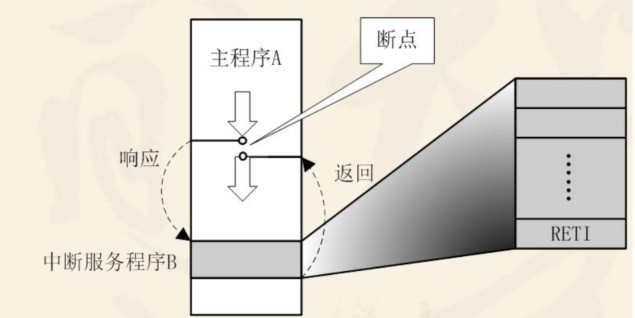

对于单片机来讲, 中断是指 CPU 在处理某一事件 A 时, 发生了另一事件 B,请求 CPU 迅速去处理(中断发生); CPU 暂时停止当前的工作(中断响应), 转去处理事件 B(中断服务); 待 CPU 将事件 B 处理完毕后, 再回到原来事件 A 被中断的地方继续处理事件 A(中断返回), 这一过程称为中断。
单片机在执行程序时, 中断也随时有可能发生, 但无论何时发生, 只要一旦发生, 单片机将立即暂停当前程序,赶去处理中断程序, 处理完中断程序后再返回刚才暂停处接着执行原来的程序。其流程图如下:

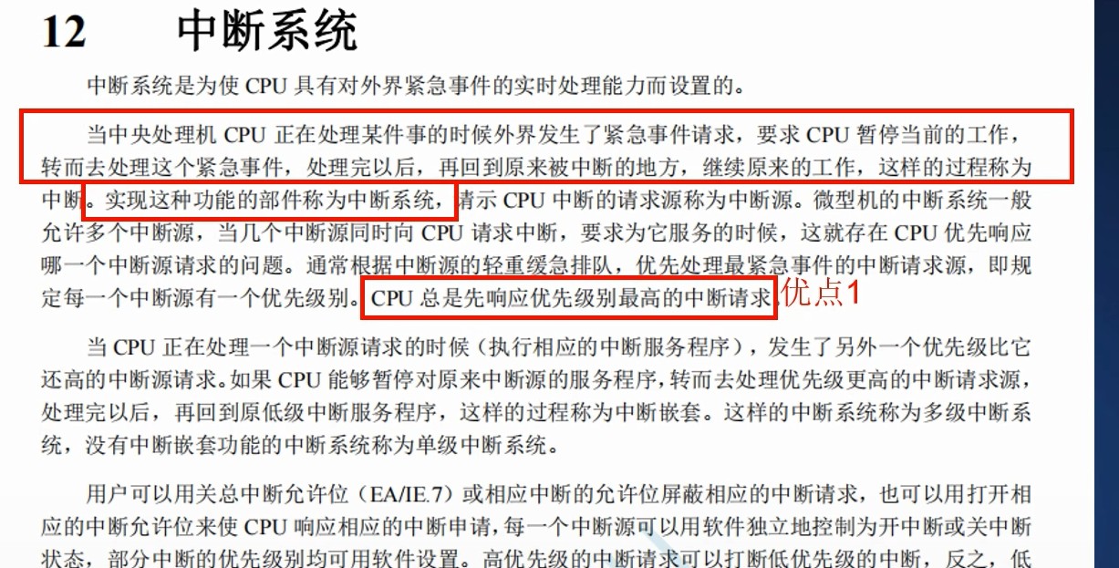

引起 CPU 中断的根源称为中断源。 中断源向 CPU 提出中断请求, CPU 暂时中断原来的事务 A, 转去处理事件 B, 对事件 B 处理完毕后, 再回到原来被中断的地方(即断点), 称为中断返回。 实现上述中断功能的部件称为中断系统(中断机构)。
当中央处理机 CPU 正在处理某件事的时候外界发生了紧急事件请求, 要求CPU 暂停当前的工作, 转而去处理这个紧急事件, 处理完以后, 再回到原来被中断的地方, 继续原来的工作, 这样的过程称为中断。 实现这种功能的部件称为中断系统, 请示 CPU 中断的请求源称为中断源。 微型机的中断系统一般允许多个中断源, 当几个中断源同时向 CPU 请求中断, 要求为它服务的时候, 这就存在CPU 优先响应哪一个中断源请求的问题。 通常根据中断源的轻重缓急排队, 优先处理最紧急事件的中断请求源, 即规定每一个中断源有一个优先级别。
CPU 总是先响应优先级别最高的中断请求。
当 CPU 正在处理一个中断源请求的时候(执行相应的中断服务程序), 发生了另外一个优先级比它还高的中断源请求。 如果 CPU 能够暂停对原来中断源的服务程序, 转而去处理优先级更高的中断请求源, 处理完以后, 再回到原低级中断服务程序, 这样的过程称为中断嵌套。 这样的中断系统称为多级中断系统, 没有中断嵌套功能的中断系统称为单级中断系统。
