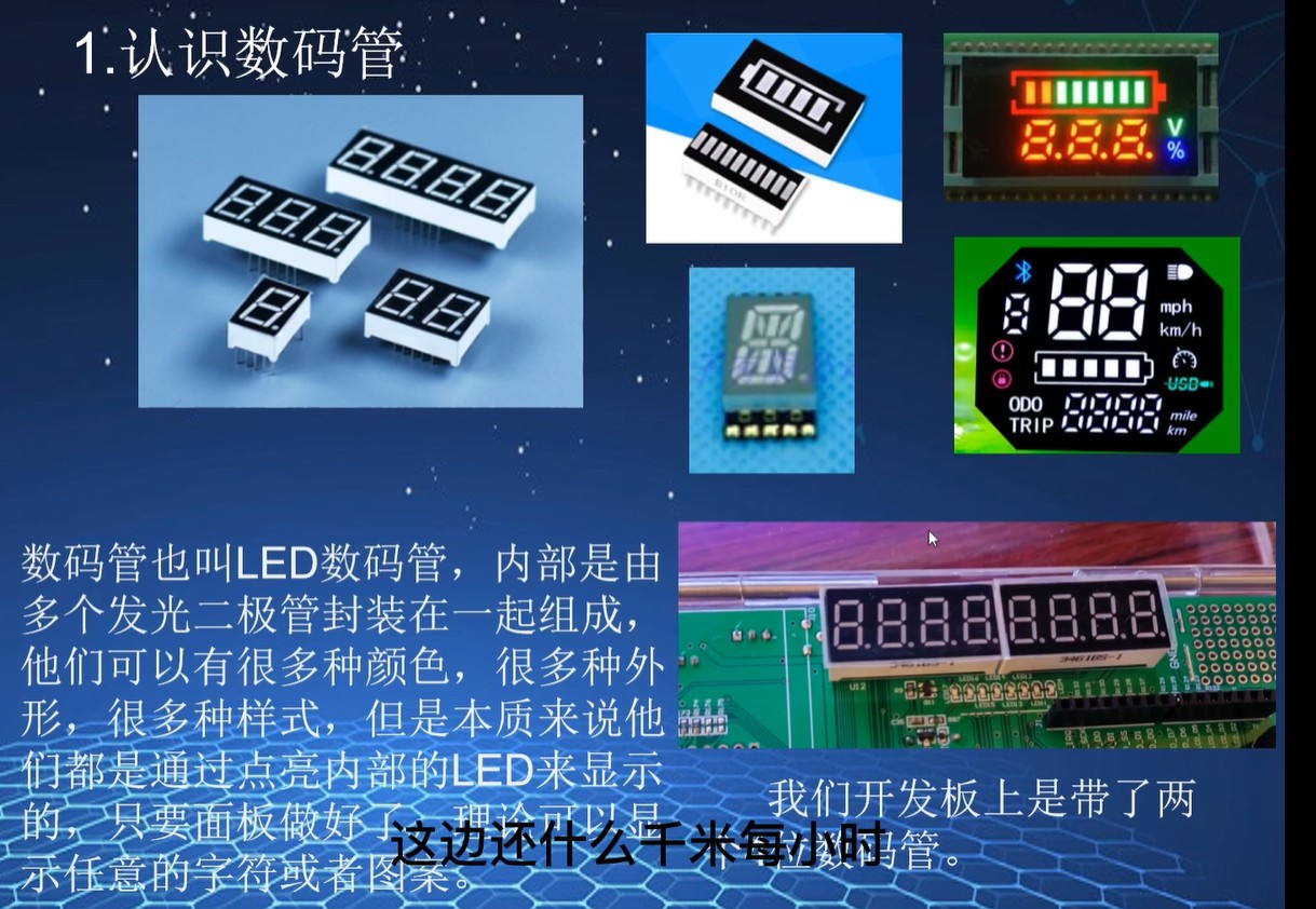

在今天的课程中,我们详细探讨了数码管的静态显示原理,并学习了如何使用数码管在嵌入式系统中显示数字或字符,这是电子设备人机交互界面设计中的一个基础且重要的环节。
### 数码管的工作原理
数码管是一种常用的显示器件,通常由多个发光二极管(LEDs)组成,可以显示数字0-9以及一些字母和符号。最常见的数码管有七段数码管和十四段数码管。
#### 1. 七段数码管
七段数码管由七条发光二极管组成,分别标记为a、b、c、d、e、f、g,通过控制这些段的亮灭,可以组合成不同的数字和字符。例如,要显示数字"0",需要点亮a、b、c、d、e、f段。
#### 2. 十四段数码管
十四段数码管除了包含七段数码管的所有段之外,还增加了额外的段,如小数点、上下两横等,可以显示更复杂的字符和符号。

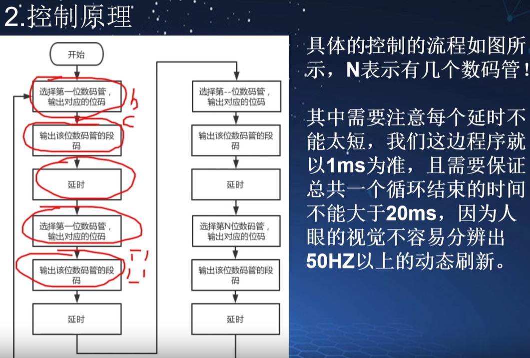

深入学习笔记:

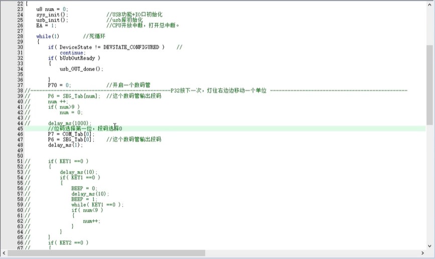

在今天的课程中,我们深入探讨了数码管动态显示的原理和实现方法,这是一种在多位数码管上显示数字或字符的技术,相比于静态显示,动态显示能够在有限的硬件资源下实现多位数字的显示,非常适合嵌入式系统的人机界面设计。
### 动态显示原理
动态显示的核心思想是利用人眼的视觉暂留效应,快速轮流点亮每一位数码管,给人造成所有数码管同时点亮的错觉。这种方法可以大大节省GPIO资源,因为只需要一组段选线和一组位选线就能控制多位数码管。
#### 1. 分时复用
动态显示采用分时复用的策略,即在短时间内快速切换每一位数码管的显示,每位数码管每次点亮的时间非常短暂,但由于切换速度足够快,人眼无法分辨这种快速的切换,从而形成连续显示的效果。
#### 2. 位选与段选
在动态显示中,除了控制数码管的段选线(控制显示数字的形状)之外,还需要控制每一位数码管的位选线(决定哪一位数码管被点亮)。通过组合位选和段选,可以实现对多位数码管的精确控制。
### 编程实现动态显示
在C语言中,实现动态显示的关键在于设计合理的定时和控制逻辑,以确保每位数码管在正确的时间被点亮,并显示正确的数字。
#### 1. 定时控制
通常,我们会使用定时器或延时函数来控制每位数码管的点亮时间,确保每位数码管在短时间内轮流被点亮,同时避免过长的熄灭时间导致显示效果不佳。
#### 2. 显示逻辑
动态显示的逻辑较为复杂,需要处理每位数码管的显示代码以及位选信号的切换。一种常见的方法是使用一个循环,依次遍历每位数码管,设置相应的段选和位选信号,然后短暂延时,再切换到下一位数码管。
```c
const unsigned char displayCode[] = {
    0x3F, 0x06, 0x5B, 0x4F, 0x66, 0x6D, 0x7D, 0x07,
    0x7F, 0x6F, 0x77, 0x7C, 0x39, 0x5E, 0x79, 0x71
void dynamicDisplay(unsigned char *digits, unsigned char numDigits) {
    for(unsigned char i = 0; i < numDigits; i++) {
        // 设置段选信号
        P1 = displayCode[digits[i]];
        // 设置位选信号,假设位选线连接到P2口
        P2 = 1 << i;
        delayMicroseconds(100); // 短暂延时
        P2 = 0; // 关闭位选,准备切换到下一位
void main() {
    while(1) {
        dynamicDisplay((unsigned char[]){1, 2, 3, 4}, 4);

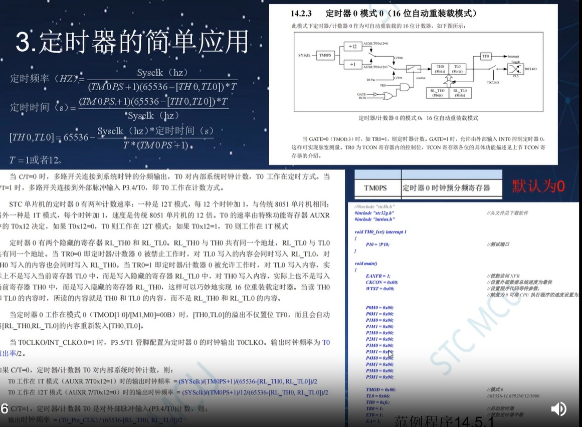

记:2024/4/10第十一/十二课学习笔记
深入学习笔记:

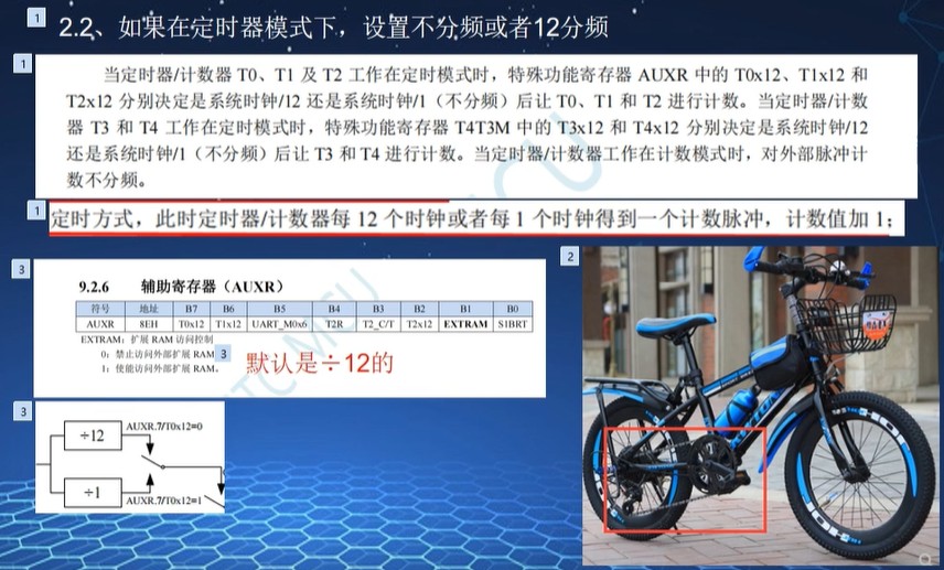

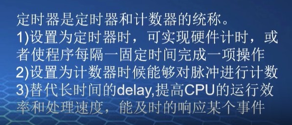

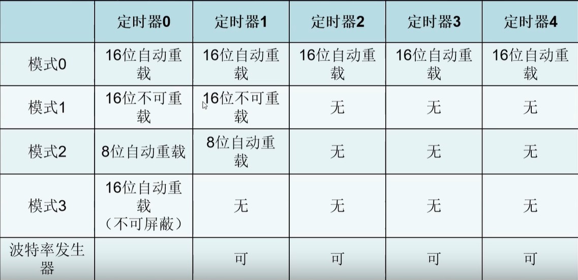

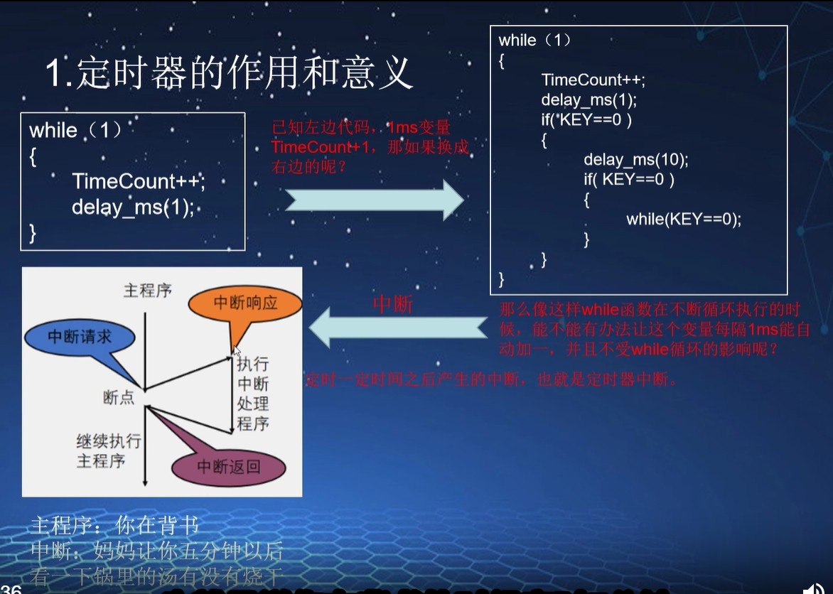

在本次课程中,我们深入研究了单片机定时器的使用方法,这是一种极其重要的功能,能够帮助我们精确地控制时间间隔和周期性事件,对于实现各种嵌入式系统的定时任务至关重要。
### 定时器的工作原理
单片机的定时器本质上是一个计数器,它在每个时钟周期递增一次,直到达到预设的值后产生中断或溢出,然后可以重新加载计数器的初始值。通过设置不同的时钟频率和预置值,定时器可以被配置为产生各种时间间隔。
### 配置定时器
配置定时器通常涉及以下几个关键步骤:
1. **选择时钟源**:确定定时器的时钟频率,这可能来自于单片机的主时钟或分频后的时钟。
2. **设置预分频器**:通过预分频器可以进一步降低时钟频率,从而延长定时器的计数周期,适合需要更长定时间隔的应用。
3. **设置计数模式**:选择定时器的工作模式,如自由运行、模模式、输入捕捉或输出比较等。
4. **装载预置值**:设置计数器的初值或比较值,用于控制定时器的溢出或中断条件。
5. **使能中断**:如果需要定时器中断,需在中断使能寄存器中设置相应的位。
### 应用实例
#### 1. 产生定时中断
定时器最常用的功能之一是产生定时中断,例如,我们可以通过配置定时器来每1秒产生一次中断,用于执行周期性的任务,如数据采样、传感器读取或无线通信等。
#### 2. 实现延迟
通过定时器,我们可以很容易地在程序中实现精确的延迟,这对于控制LED闪烁、电机速度或音频播放等应用非常有用。
#### 3. 控制PWM输出
定时器还可以用于生成PWM(脉宽调制)信号,通过控制定时器的比较寄存器,可以改变PWM信号的占空比,用于电机速度控制、灯光亮度调节等。
### 编程实现
在C语言中,配置和使用定时器通常涉及到对定时器控制寄存器的直接操作。例如,在AVR单片机上,配置定时器0以产生1秒中断可能如下所示:
```c
#include <avr/io.h>
#include <util/delay.h>
void setupTimer(void) {
    // 设置预分频器为128,即定时器频率为主时钟频率/128
    TCCR0B |= (1 << CS01) | (1 << CS00);
    // 设置比较寄存器OCR0A为16MHz/(128*1024)-1,大约为1秒
    OCR0A = 255;
    // 使能比较匹配中断
    TIMSK0 |= (1 << OCIE0A);
ISR(TIMER0_COMPA_vect) {
    // 中断服务程序,执行周期性任务
int main(void) {
    setupTimer();
    sei(); // 启用全局中断
    while(1) {
        // 主循环可以处理其他任务

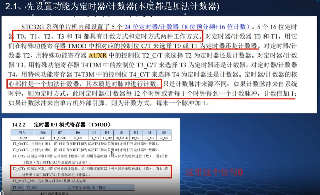

计数器的基本概念
  • 计数器是一种能够累计脉冲或事件的数字电路,通常由一系列触发器组成,每个触发器存储一位二进制信息。
  • 计数器可以分为加法计数器和减法计数器,以及可逆计数器(可以向前或向后计数)。
  • 根据触发器更新状态的方式,计数器又可以分为同步计数器和异步计数器。
  • 计数器可以按照不同的数制工作,比如二进制计数器和十进制计数器。
计数器的功能
  • 脉冲计数:这是计数器最基本的功能,可以用来记录脉冲信号的数量。
  • 频率测量:通过在一个已知时间内计数脉冲数量,可以计算出脉冲的频率。
  • 分频:计数器可以作为分频器,将高频信号转换为低频信号。
  • 定时:结合时钟信号,计数器可以用于定时应用。
  • 序列发生器:在某些应用中,计数器可以生成预定的序列信号。
使用计数器测量频率的方法
假设你想要测量一个未知频率信号的频率,可以使用计数器进行以下步骤:
  • 设置闸门时间:选择一个已知的时间间隔(称为闸门时间),这个时间间隔应该足够长,以确保可以接收到足够的脉冲来进行准确的频率计算。
  • 启动计数器:在闸门时间开始时启动计数器,使其开始计数输入脉冲。
  • 停止计数器:当闸门时间结束时,停止计数器并读取计数值。
  • 计算频率:频率计算公式为 频率 = 脉冲数 / 闸门时间。如果闸门时间是以秒为单位,则频率的单位将是赫兹(Hz)。
在实际应用中的计数器使用
  • 在工业自动化中,计数器可以用于监控设备的操作次数或产品的数量。
  • 在通信领域,计数器用于信号同步和数据传输速率的监测。
  • 在计算机系统中,计数器用于指令地址的计数,确保指令的正确顺序执行。
  • 在科研和实验室设备中,计数器用于精确测量和数据采集。
拓展知识
除了上述基础功能,现代计数器还可能具备一些高级特性,如溢出标志、比较器和预分频器,这些可以增加计数器的灵活性和功能范围。
掌握计数器的使用和配置对于从事电子工程、计算机科学和自动化领域的专业人士来说是必不可少的技能。如果你对这一主题感兴趣,可以进一步探索不同类型的计数器电路和编程技术,以深化你的理解和应用能力。

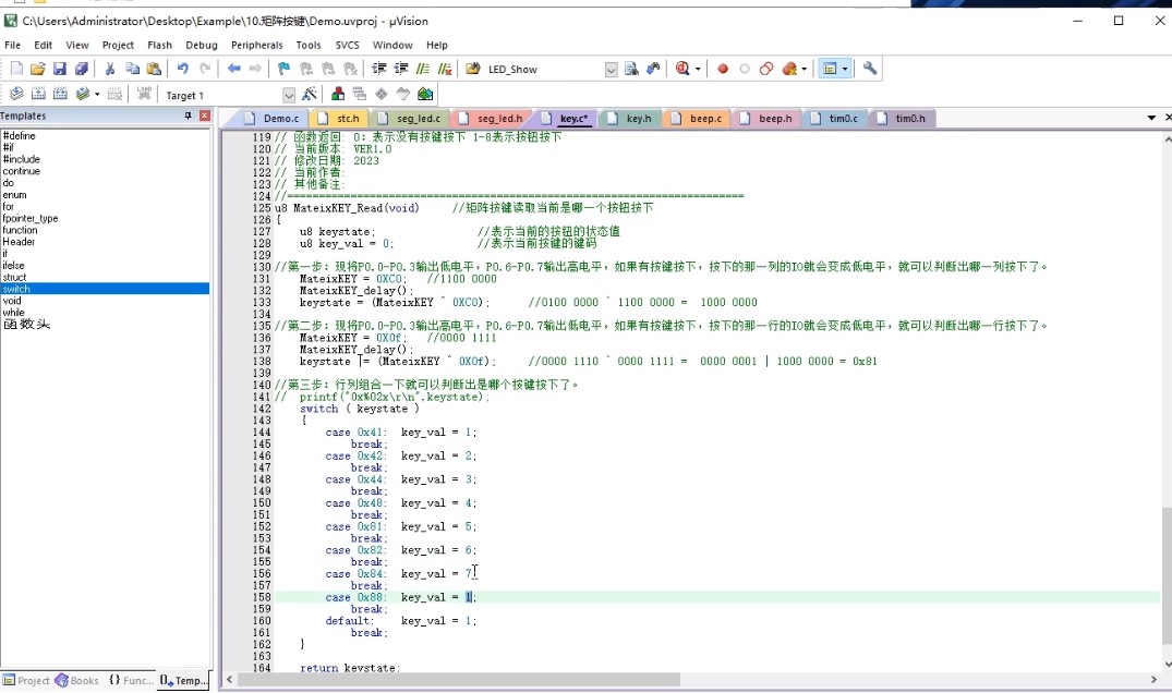

矩阵按键扫描与解码技术详解
在嵌入式系统设计中,矩阵按键因其节省GPIO(通用输入输出)引脚的优势而被广泛应用。不同于独立按键,矩阵按键通过行和列的交叉点来识别按键的按下状态,这在需要大量按键的情况下尤其经济。接下来,我们将深入探讨矩阵按键的扫描和解码技术,并通过代码示例来展示其实现过程。
矩阵按键的工作原理
矩阵按键由行线和列线组成,形成一个网格。当某一行线和列线的交叉点处的按键被按下时,该行线和列线之间的电路导通,从而改变了行线的电平状态。通过扫描每一行线并检测其电平变化,我们可以确定哪个按键被按下。
扫描与解码算法
扫描矩阵按键的过程可以概括为以下步骤:
初始化:设置所有行线为输出,所有列线为输入。行线默认输出高电平。
行扫描:依次将行线设置为低电平,其余行线保持高电平。同时读取列线的状态。
列检测:如果某一列线的电平为低,则说明该行和列的交叉点处的按键被按下。
去抖动:由于机械按键可能存在抖动,需要添加适当的延时来确保读取的稳定性。
重复扫描:完成所有行的扫描后,重复整个过程,以持续检测按键状态的变化。
C语言代码示例
假设我们有一个4x4的矩阵按键,使用单片机的P1口的前8位作为行线,P2口的前4位作为列线。下面是一个简单的扫描和解码的代码示例:
C
#include <avr/io.h>
#define ROWS 4
#define COLS 4
#define KEYPAD_DATA_SIZE (ROWS * COLS)
uint8_t keypadData[KEYPAD_DATA_SIZE]; // 存储按键状态
void initKeypad() {
    // 初始化行线为输出,列线为输入
    DDRB = 0xFF; // 行线
    DDRC = 0x0F; // 列线
    PORTB = 0x0F; // 初始化行线为高电平
uint8_t readColumn(uint8_t col) {
    return !(PINC & (1 << col)); // 读取列线状态
void scanKeypad() {
    uint8_t row, col, index = 0;
    // 循环扫描每一行
    for(row = 0; row < ROWS; row++) {
        PORTB &= ~(1 << row); // 将当前行设置为低电平
        _delay_ms(10); // 去抖动延时
        // 读取列线状态
        for(col = 0; col < COLS; col++) {
            if(readColumn(col)) {
                keypadData[index++] = row * COLS + col; // 存储按键位置
        PORTB |= (1 << row); // 重置行线为高电平
int main(void) {
    initKeypad();
    while(1) {
        scanKeypad();
        // 在这里处理按键数据,例如:
        for(uint8_t i = 0; i < KEYPAD_DATA_SIZE; i++) {
            if(keypadData != 0xFF) {
                // 按键i被按下,执行相应操作
