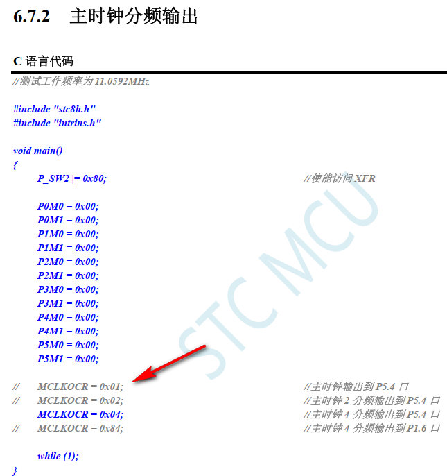

发表于 2024-6-19 17:25:07 | 显示全部楼层
  • 打卡总天数:701

发表于 2024-6-20 07:36:03 | 显示全部楼层
定时器分频输出是否可行

发表于 2024-6-20 07:43:51 | 显示全部楼层
T2CLKO/T3CLKO/T4CLKO可以24位分频输出时钟
