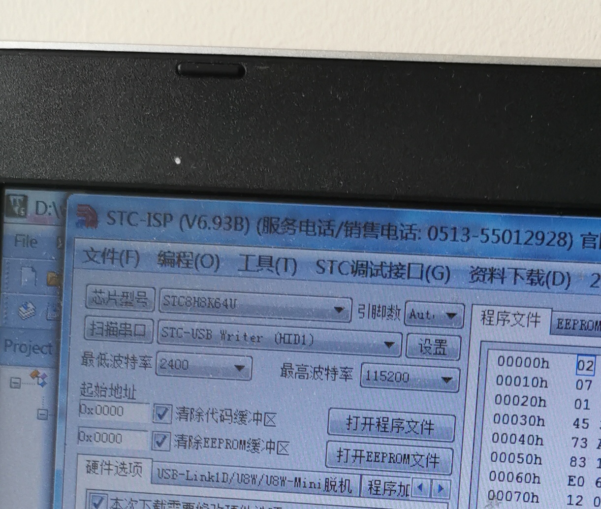

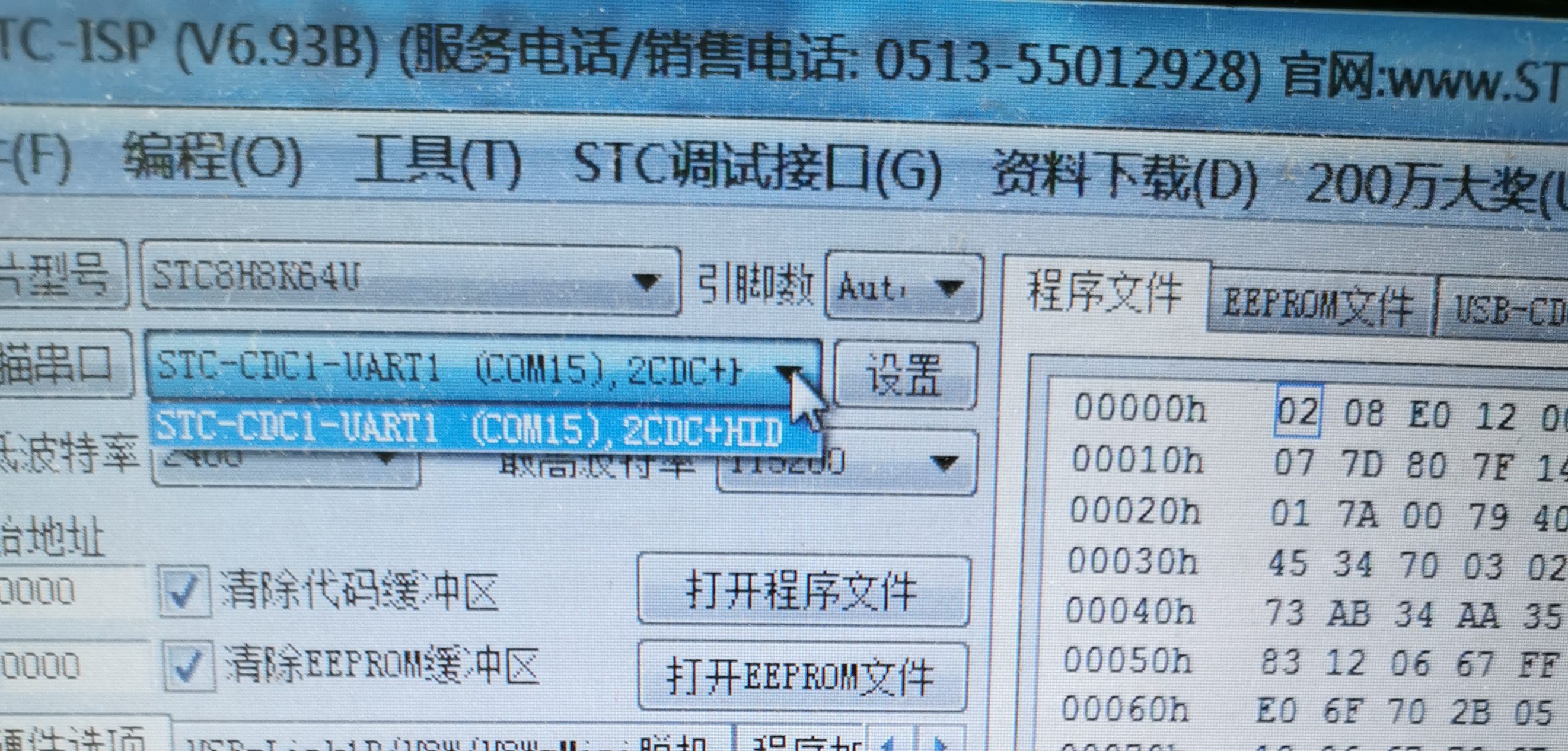

发表于 2024-6-19 10:59:33 来自手机 | 显示全部楼层
IMG_20240619_105816.jpg 这是重新上电后, IMG_20240619_105826.jpg 这是刚下载完程序时

发表于 2024-6-19 11:20:20 | 显示全部楼层
程序初始化位置增加这条指令:
此外上电时P32口不要拉低。
