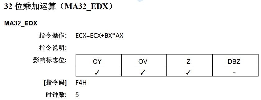

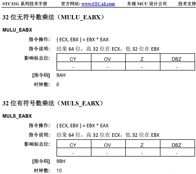

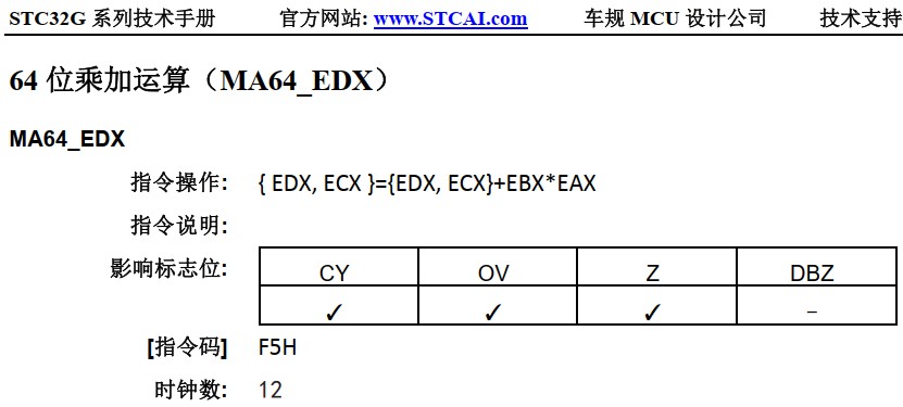

STC32G12K128 到手后试了试,不使用MDU32的情况下,
私钥加解密相比STC8H的 30 多秒 直接提升到 2秒多一点,  提升了十多倍。
不过看手册可惜 MDU32 不支持 32位乘32位得64位积,
没法用上 MDU32 的优化。
手册上写的 DPU32 是个好东西,  有64位乘加运算

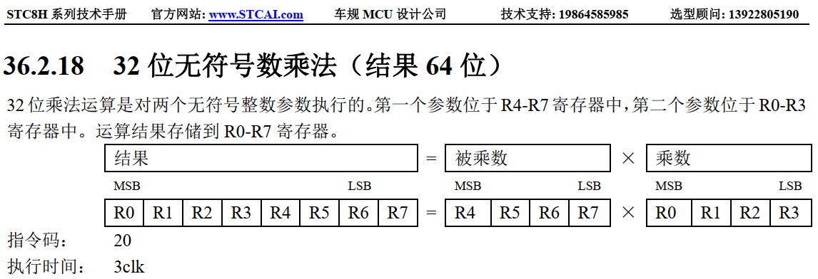

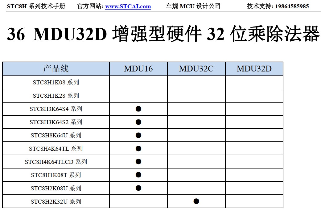

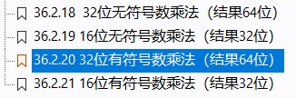

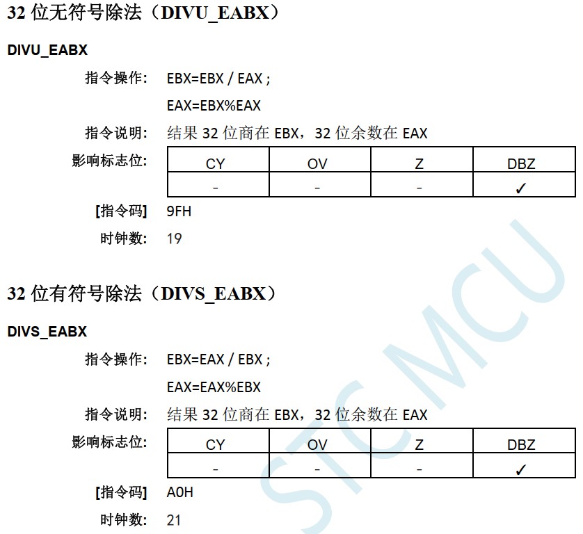

发表于 2024-6-22 13:29:46 | 显示全部楼层
改进中的
STC8H2K08U-45I-TSSOP20/SOP16,
===正在使用 MDU32D 对 MDU16 全面升级
===B版 STC8H2K08U/STC8H2K12U/STC8H2K17U
        现在供货的是 A版
STC32G96K256 采用 【32位51 + TFPU32 + DPU32/DSP】
DPU32/DSP 的指令强大
