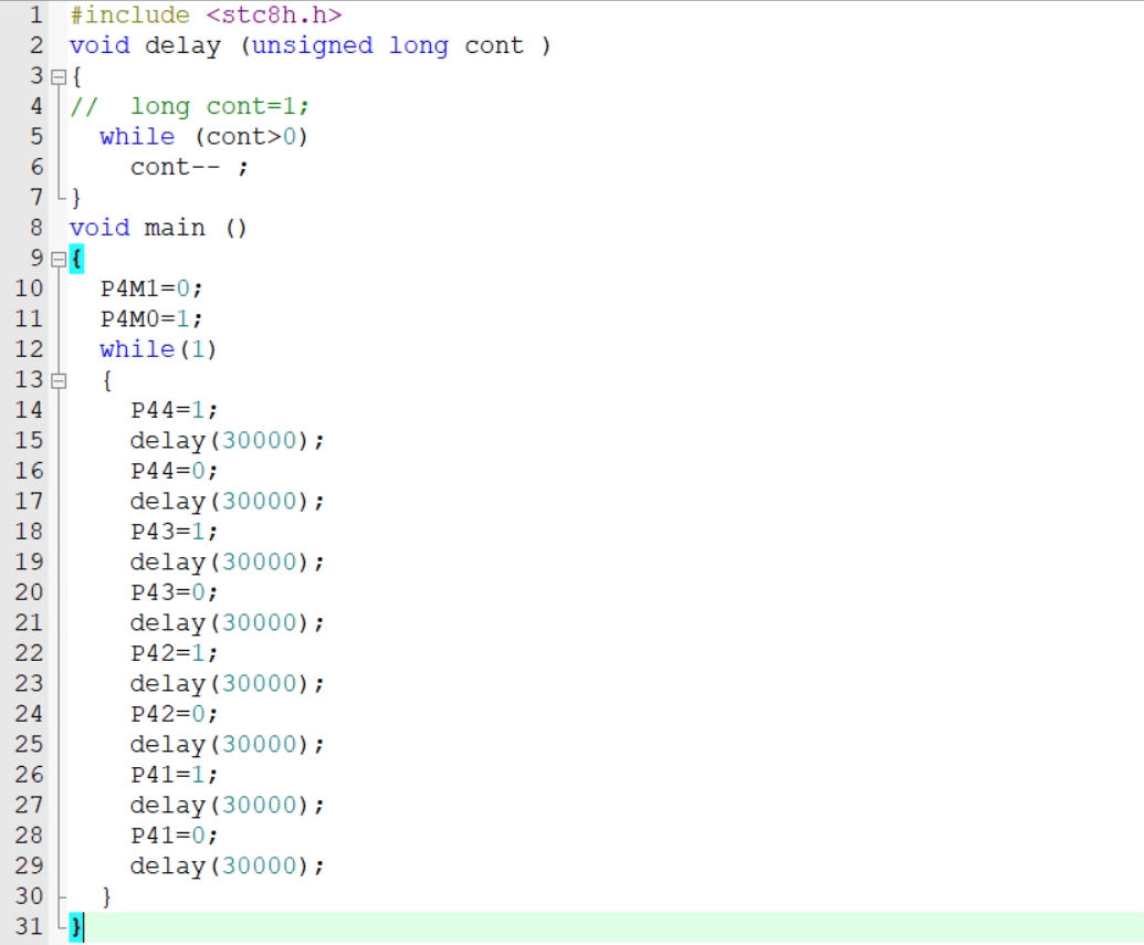

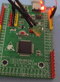

根据教授所讲的点亮一颗LED,并根据代码推导出了流水灯电路(虽然效果一般 但可以运行)

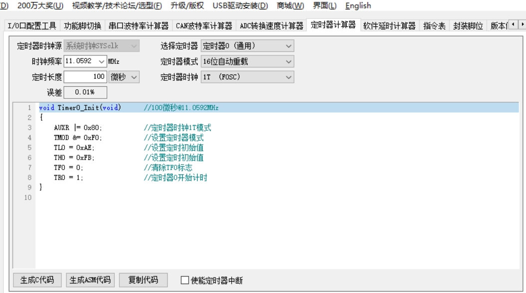

这个代码生成工具很好用,能解决很多问题
