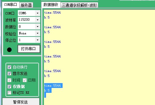

各位,下午好,最近研究一下STC8H单片机捕获PWM脉冲宽度,使用ISP中例程,PWM捕获功能获取脉宽进中断异常;
问题集中表现在为啥进去5次中断后就不再进入了;
后来用仿真的方式将ISP中下载的例程烧入芯片,在中断上打上断点,发现例程也不进入中断;

 楼主| 发表于 2024-6-20 13:40:57 | 显示全部楼层
问题已解决,该问题出现在我设置了定时器,但是没有写定时器中断函数导致;请各位各位坛友在遇到该问题时可以做参考;
