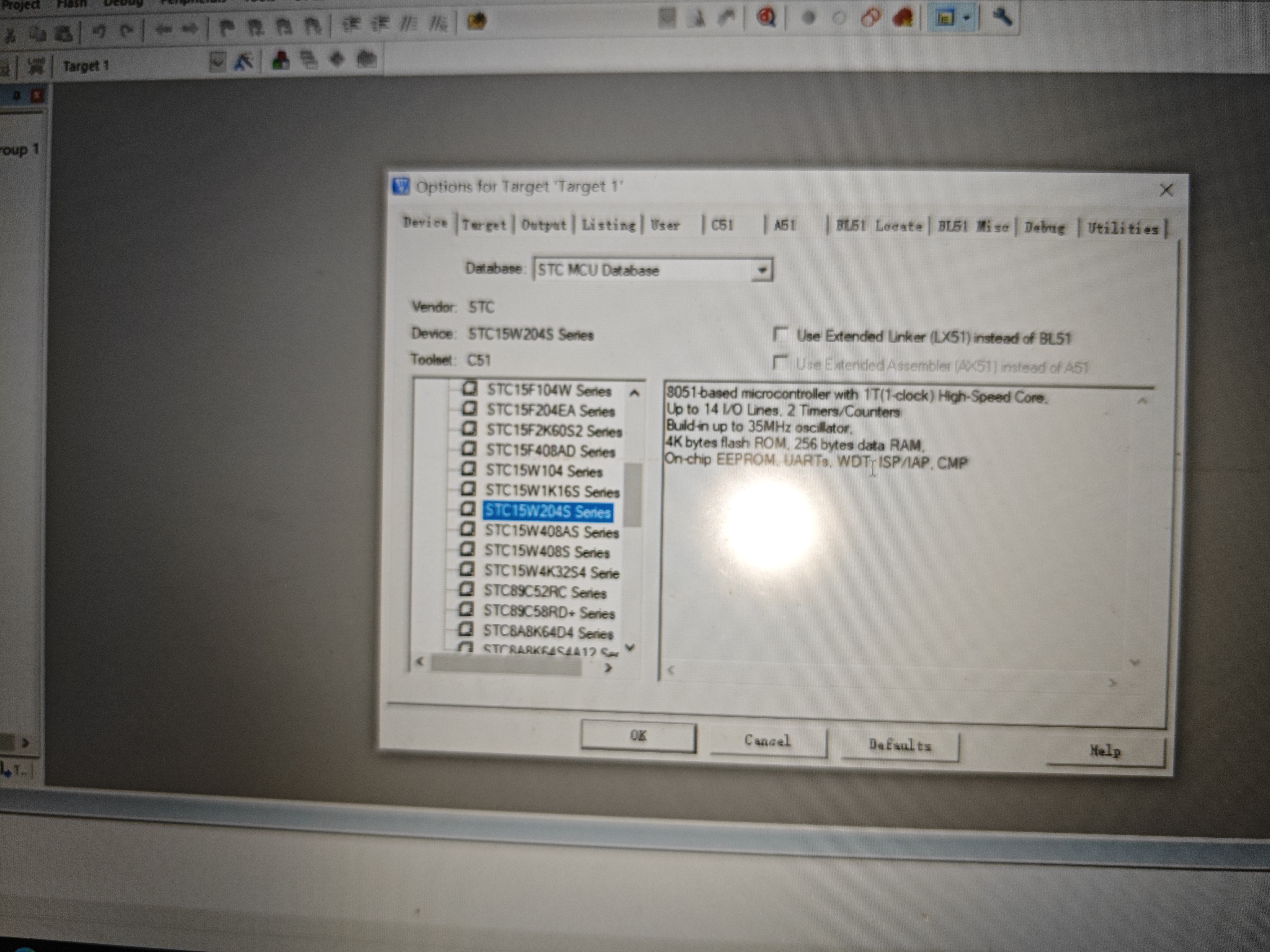

芯片里没有STC15W201S,怎么加201S? 1718684055023.jpg {:5_270:}
37
37
 楼主| 发表于 2024-6-18 12:21:47 来自手机 | 显示全部楼层
我想开发STC15W201S单片机,但是Keil里面没有这个单片机的型号,我用STC15W204S型号开发烧入提示我代码太大,请问有大佬知道怎么解决吗?

发表于 2024-6-18 13:30:05 | 显示全部楼层
keil里面芯片型号选择STC15W204S系列即可。

 楼主| 发表于 2024-6-18 13:52:37 来自手机 | 显示全部楼层
“烧入提示我代码太大”能否将提示信息截图发出来看看。
keil编 ...
谢谢大佬,已经解决了。{:5_273:}

发表于 2024-6-18 14:52:34 | 显示全部楼层
keil里 STC型号是按照系列分的
提示代码过大,可能是你没有注册,河蟹一下就好了
