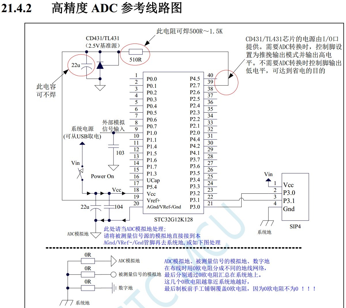

11.基准电压
焊R78,断开R79是接入5V,
焊R79,断开R78是接入TL431的标准2.5V。

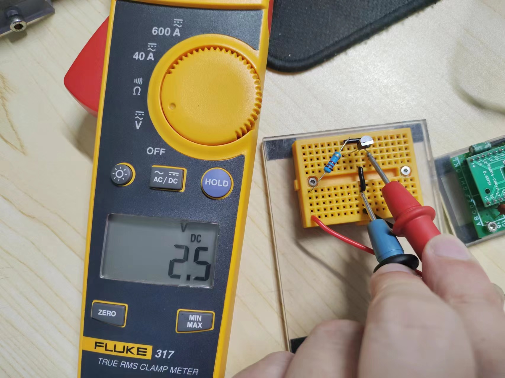

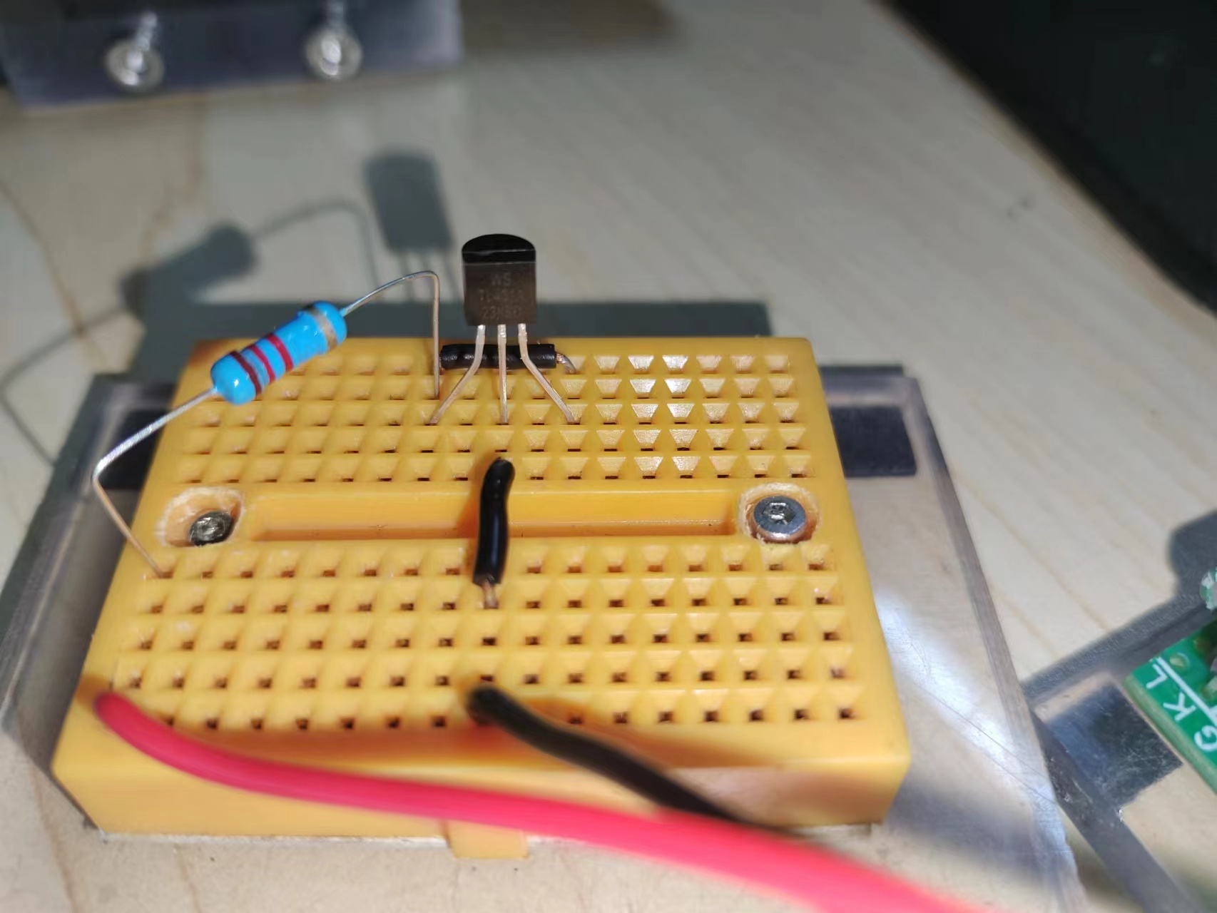

我用的是TL431A,将1脚和3脚短接,1脚接个500R电阻后再连接到VCC,1脚与3脚的节点接入到Vref。2脚接GND。
连接实物图,22uf电容可以不接
测得Vref与GND之间电压为2.5V

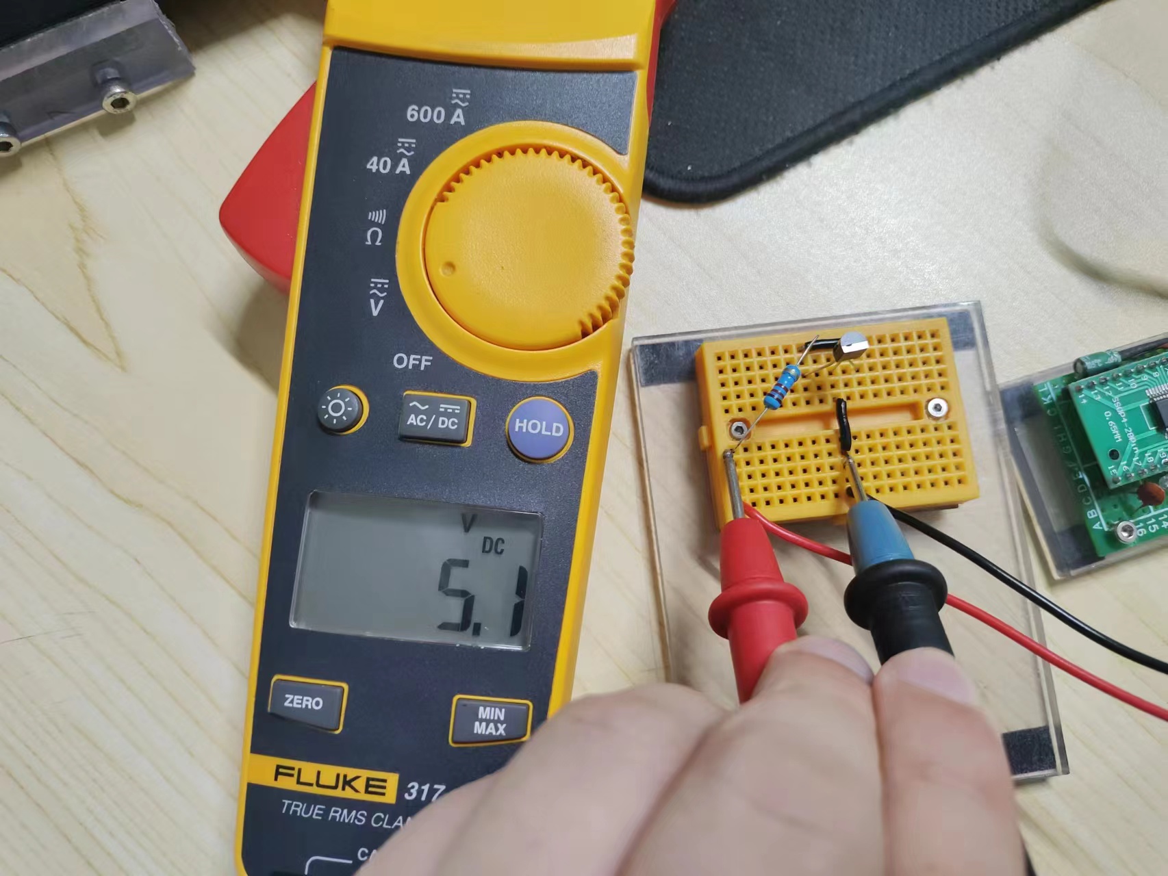

VCC与GND间电压为5.1V

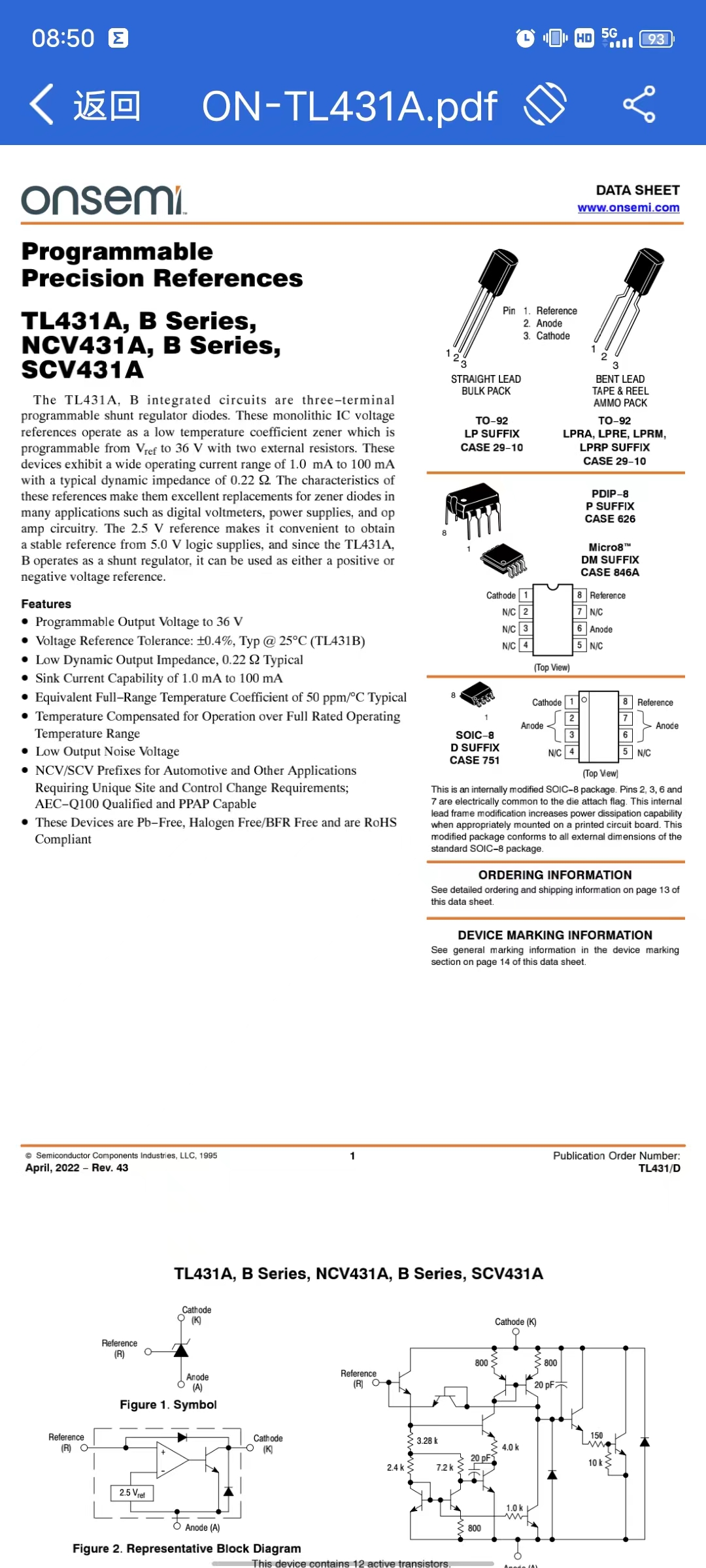

TL431A引脚定义说明:半导小芯APP查询
