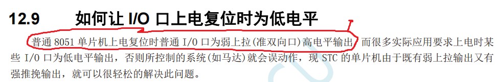

1.资料上说是高电平,但实际测试好像是低电平输出呀?

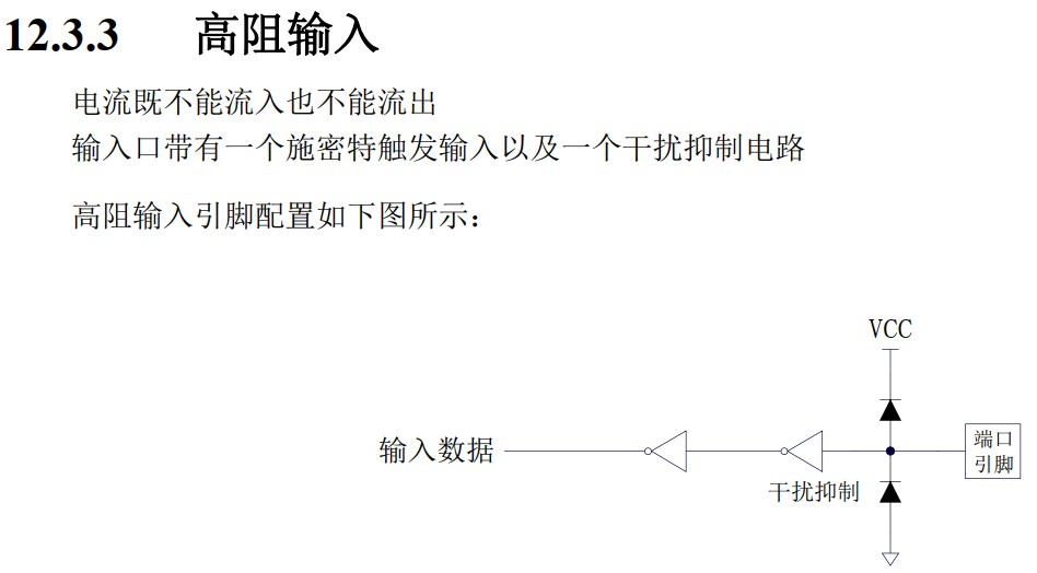

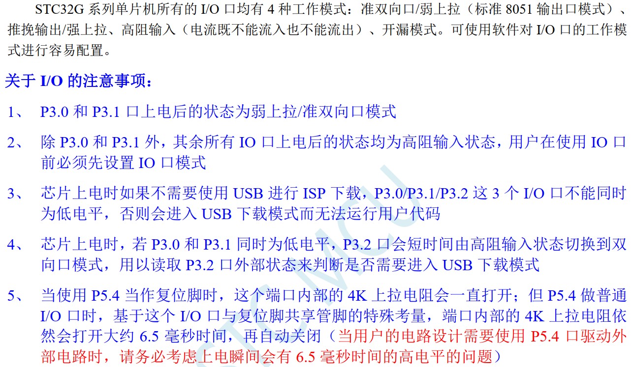

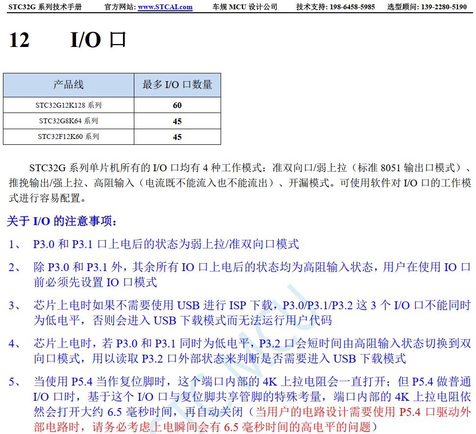

如果是清除了所有程序,stc32大部分管脚是默认高阻态吧
  • 打卡总天数:227
  • 最近打卡:2025-11-03 09:49:37
792
20155
发表于 2024-6-18 07:59:01 | 显示全部楼层
高阻

STC32G12K128芯片,使用IAP_CONTR|=0x60软复位时,IO口会有一个150ms低电平出现!
