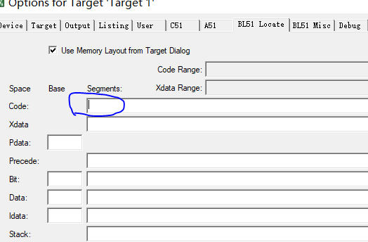

生成代码地址从0x0800开始,不知什么地方没有设置正确

发表于 2024-6-17 19:21:15 | 显示全部楼层
134342*** 发表于 2024-6-17 18:43
这个要怎么解决?
捕获617.PNG 这边改了?

 楼主| 发表于 2024-6-17 19:33:16 来自手机 | 显示全部楼层
soma 发表于 2024-6-17 19:21
这边改了?
这里没有动过。
37
37
 楼主| 发表于 2024-6-17 19:41:29 来自手机 | 显示全部楼层
这边改了?
这里是要写什么东西吗?
