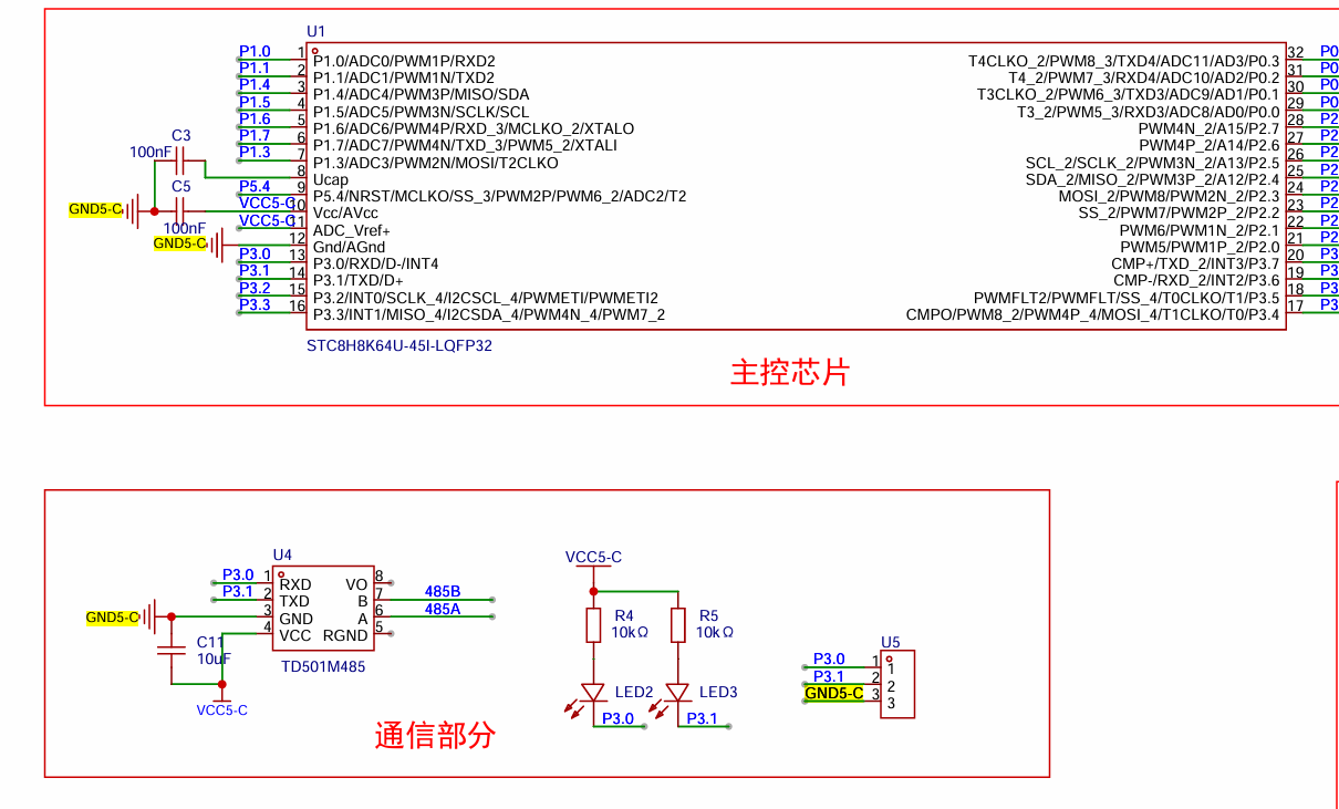

使用STC8H8K64U时使用TTL下载程序,一直无法下载或者在握手、调节频率得时候通信chao'
发表于 2024-6-17 14:01:03 | 显示全部楼层 |阅读模式
原理图
原理图

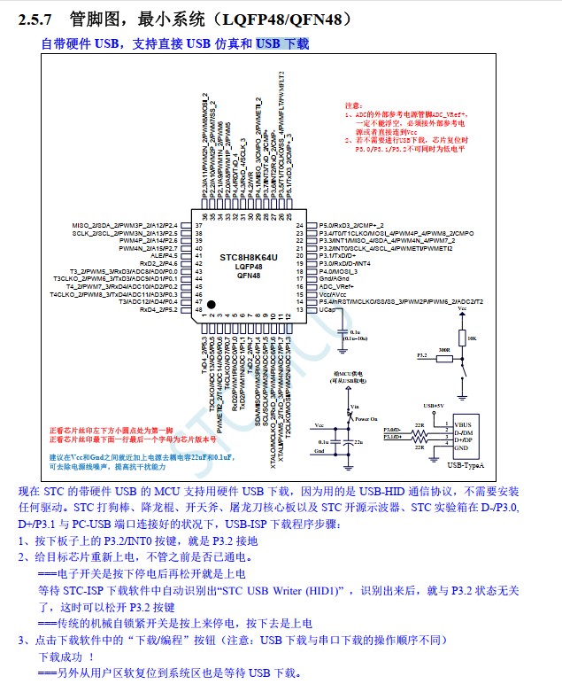

发表于 2024-6-17 15:25:21 | 显示全部楼层
STC8H8K64U 支持USB直接下载

发表于 2024-6-17 15:45:14 | 显示全部楼层
另下载不成功 ?,STC 会请您回答如下,才能帮忙继续分析
1,用最新版 STC-ISP,现在是 STC-ISP V6.94 版
2,请将您的 原理图的PDF 发上来
3,如何连接到电脑及具体操作的视频发上来    STC才能帮您

发表于 2024-6-18 09:27:01 | 显示全部楼层
应该是P3.0,P3.1脚位上连接的485芯片影响了烧录信号,将485芯片断开试试。
