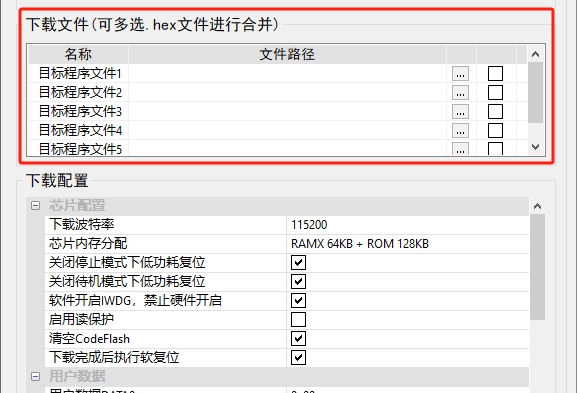

如题,32g12k128  Boot APP怎样合并下载????

您参考下这篇帖子
如何把自己的用户区ISP固件和自己的用户区AP固件进行合并供工厂量产使用 - ISP下载/做自己的ISP 国芯技术交流网站 - STC全球32位8051爱好者互助交流社区  https://www.stcaimcu.com/forum.p ... amp;extra=#pid28275

 楼主| 发表于 2024-6-18 08:34:29 | 显示全部楼层
8051*** 发表于 2024-6-17 15:40
您参考下这篇帖子
如何把自己的用户区ISP固件和自己的用户区AP固件进行合并供工厂量产使用 - ISP下载/做自 ...
是STC32G12K128 不一样的
用法是一样的  详情 回复 发表于 2024-6-18 09:42

发表于 2024-6-18 09:42:15 | 显示全部楼层
小*** 发表于 2024-6-18 08:34
是STC32G12K128 不一样的
用法是一样的

 楼主| 发表于 2024-6-18 16:04:29 | 显示全部楼层
神*** 发表于 2024-6-18 10:15
可电话陈工咨询
昨天跟陈工沟通,128K 的不好像64k的合并下载,已替换芯片

发表于 2024-7-9 21:54:31 | 显示全部楼层
STC-ISP Ver6.94H (2024-7-9)
  1. 修正发布项目程序自动开始下载时按钮状态不正确的问题
  2. 修正Ver6.94G版本USB-HID无法不停电下载的问题
  3. 修正Ver6.94G版本更新Link1D异常的问题
  4. 增加同时下载用户自定义ISP代码和用户AP代码的功能
     (a. 先选择正确的目标单片机)
     (b. 打开用户ISP代码)
     (c. 设置正确的硬件选项,特别是用户EEPROM大小)
     (d. 从菜单"资料下载"->"用户自定义ISP"->"加载用户自定义ISP模式的AP代码"
         处打开用户的AP代码,注意代码格式必须规范)
https://www.stcai.com/gjrj    STC-ISP Ver6.94H (2024-7-9)

 楼主| 发表于 2024-7-10 08:06:03 | 显示全部楼层
  2. 修正Ver6.94 ...
好的,试试,支持STC全系 IAP芯片吗?

 楼主| 发表于 2024-7-10 13:39:55 | 显示全部楼层
so*** 发表于 2024-7-10 12:11
感觉有点隐藏没认真看还找不到啊
是的一开始我也没找到。不知道怎么规划的放在资料下载里面。难道故意不让别人找到吗?个人绝的布局就挺好。
