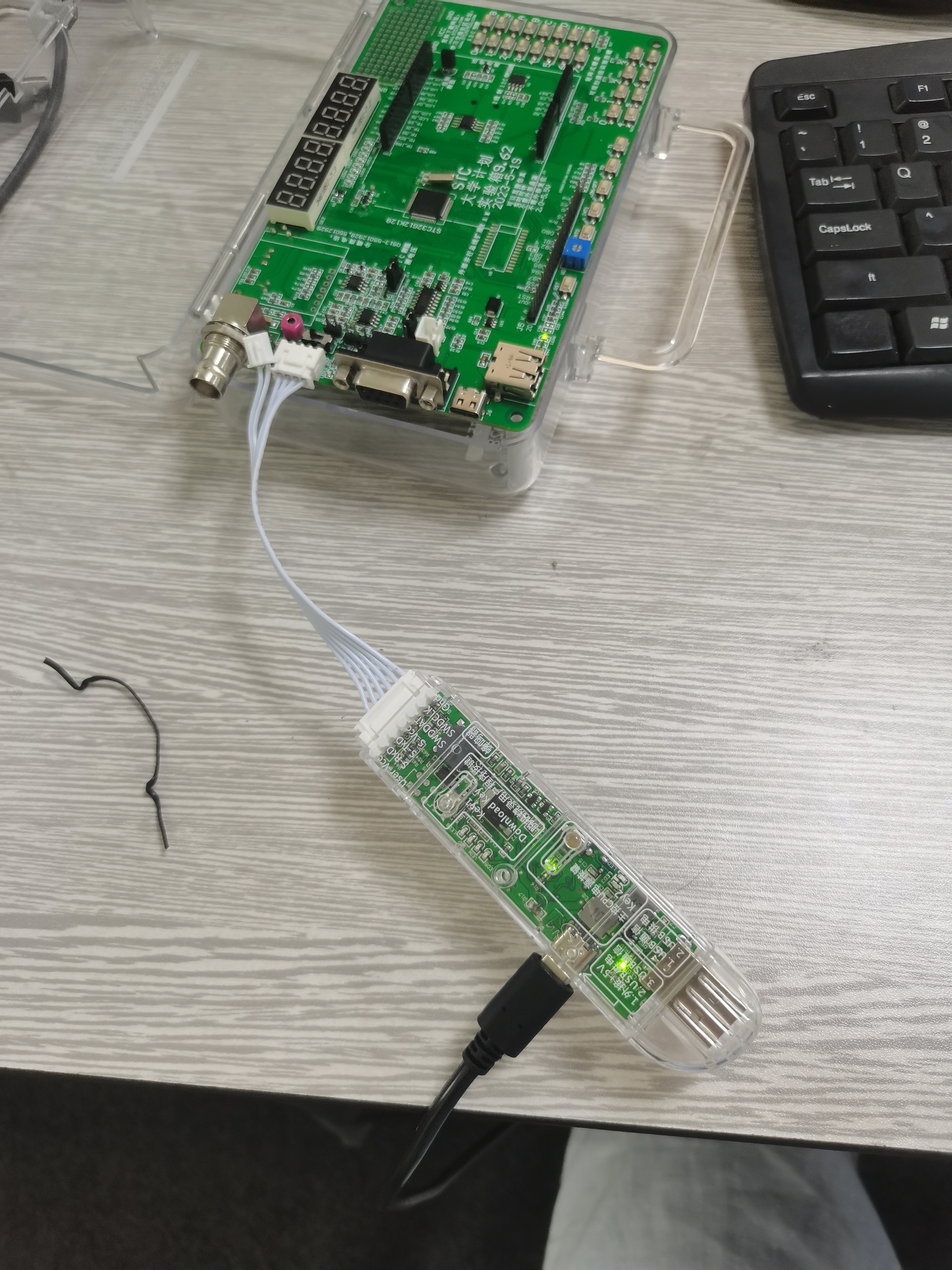

这个操作,按照视频操作,先验证程序是否能烧进去,不能烧进去。
请教下各位老师,SWD仿真怎么不行,论坛仿真视频看了好几变了。
link1d固件升级一下,在看下,提示单片机型号选择错误,型号是link1d的型号。且端口也不对正常是3个。

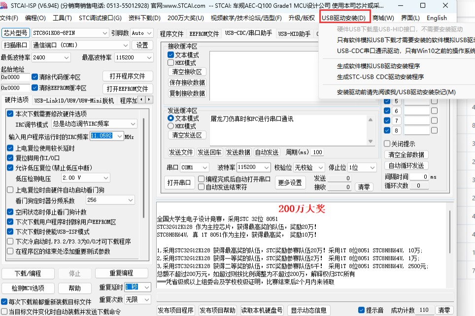

我看了你的视频,操作流程还是有些问题。
你第一步是添加仿真驱动到keil,这个步骤做一遍就可以,不需要每次仿真都做一遍,除非STCAI-ISP软件更新介绍里面有提到更新了仿真驱动。
你的第二步骤是更新STC-USB Link1D工具固件,这边步骤也不是必要的,如果做了就得按照步骤做完整,下面这张图是ISP软件上更新固件的操作:

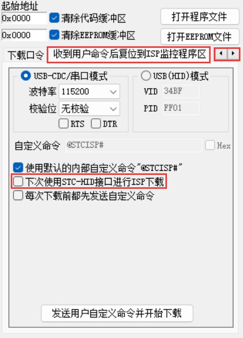

我看你烧录程序时软件输出框提示正在等待STC ISP,查一下是不是这个选项被你勾上了,是的话把它取消掉:
